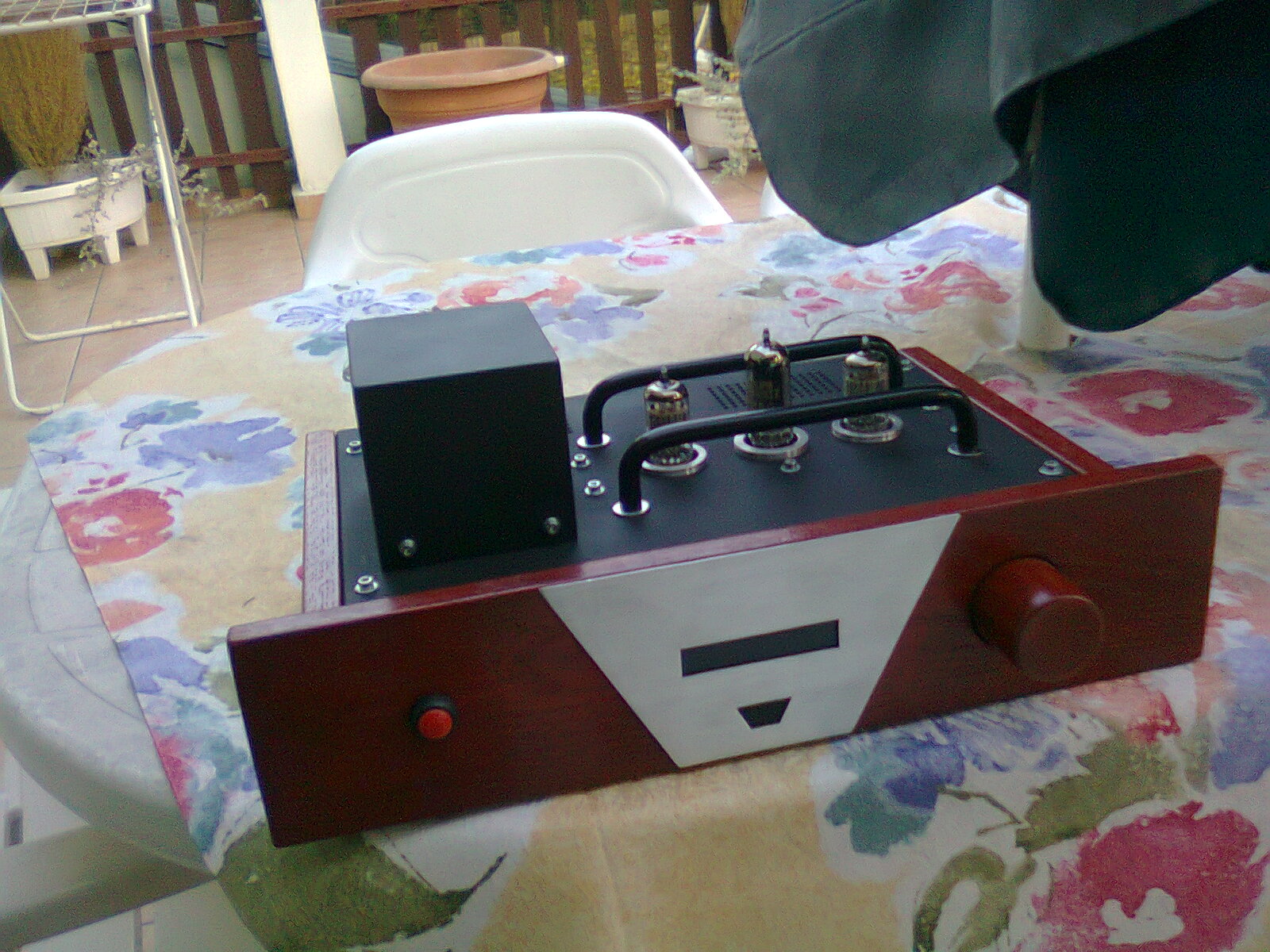

Nemrég készültem el, a távirányítós előfokommal.
Hardveresen már teljesen kész van, már csak a szoftveren kell finomítani. Ezt a kapcsolást építettem meg, és szerintem nagyon szépen szól.
Csőkészlete: 12AU7 Heathkit, EZ80 Philips

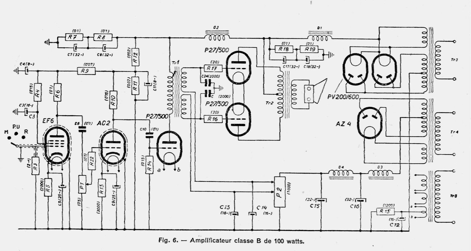

(#) mayky válasza sturbi hozzászólására (») Nov 1, 2011
Megkerestem. Azért EZ nem szólhatott rosszul.
(#) pucuka válasza mayky hozzászólására (») Nov 1, 2011
És közvetlen fűtésű csövek váltóval fűtődnek . . .

(#) fater0827 válasza mayky hozzászólására (») Nov 2, 2011
Üdv Mayky
Klaszz a rajz de a negatív előfesz részben a cső fűtés része nincs testre kötve .Paint progival ennyit tudtam javítani.
(#) pucuka válasza fater0827 hozzászólására (») Nov 2, 2011
Csak egy pöttyöt kellett volna tenned az AZ4 fűtésének egyik oldalára, ahol keresztezi az anódfesz tekercs közepének földre vezetése.

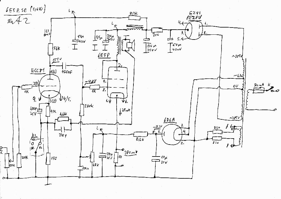

(#) sturbi válasza fater0827 hozzászólására (») Nov 2, 2011
Csak egy "pötty" hiányzik, ahogy Pacuka írja, valamint az alsó három fűtőtekercs mindegyike középleágazásos, amik szintén testen vannak (kivéve az alsót, az a látható RC taggal testelődik.
(#) pucuka válasza sturbi hozzászólására (») Nov 2, 2011
Nem tudom, hogy a valóságban hogy van, de nem feltétlen szükséges a fűtő tekercseket közepelni, működhet úgy is, ahogy a rajzon van. A két végcső fűtését biztos nem kell, (bár akkor hol a katód földre kötése) a két előfokcső fűtését pedig nem fontos. A meghajtó csőnél biztos probléma volt, ott meg is tették. Legalább is a rajz szerint.

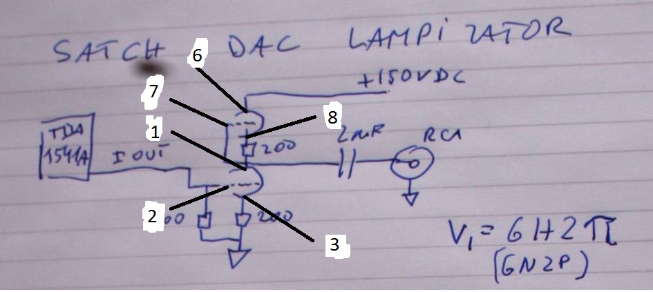

(#) petemazi hozzászólása Nov 2, 2011
Valaki rá tudná írni erre a rajzra Bővebben: Link
a lábszámokat? Első találkozásom a csövekkel, meg még rondán is rajzol a srác..
És ha nálam inkább 200V körül lesz az anódfesz, kell valamit változtatni?

(#) bakos13gab válasza petemazi hozzászólására (») Nov 2, 2011
Itt van. Alulnézetből, a szünet után indul az 1-es. A 4-es és 5-ös megy a fűtésre, a 9-es meg a földre mehet.
Nyilván az 1-2-3 és a 6-7-8 tetszőlegesen felcserélhető, mert belül egyforma a dolog, csak a sorrend a lényeg.
Azért tessék megismerkedni a dologgal, mert így nem nagyon szabad nekiállni, mert galiba lesz. Vegyél elő egy 6N2P adatlapot. Keress rá a neten az SRPP kapcsolásra és próbáld meg egyeztetni, hogy mi hogy. Nem vészes.
Véleményem szerint 200V is csont sovány a dologhoz, de ezt már leírtuk itt valamerre egyszer (ettől még persze lehet nagyon jó is a végeredmény).
(#) sturbi válasza FordPrefect hozzászólására (») Nov 2, 2011
Szemrebbenés nélkül. Sőt, a DC csatolásnak sem vagyok ellene általában (lássuk be az említett biztonsági kockázat (mármint, hogy a rácselőfeszt előállító cső tönkremehet) a legtöbb dc csatolt erősítőnél is ugyanúgy fennál (sőt), mint a csöves rácselőfesznél). A fűtőszál megszakadása olyan ritka a csövek üzemszerű működésénél, hogy szinte nem is létezik, elhanyagolható fenyegetés csak.
(#) sturbi válasza pucuka hozzászólására (») Nov 2, 2011
A valóságban közepelve vannak (ha az én rajzom a valós). Közvetlen fűtésű csöveknél általánosnak nevezhető a középleágazásos fűtőtekercs (akár ökölszabálynak is nevezhetnénk, váltós fűtésnél természetesen).
Lehet, nem ismerem az eredeti kapcsolást, elvileg nem kellene, de aki megépítette biztosan jobban tudja, Az biztos, hogy a közvetlen fűtésű csöveknél lehetnek különös szabályok, hogy melyik vége, vagy a közepe legyen a katód., vagy mindegy. Nyilván a fűtőszál kivitelétől függ. Persze egyszerűbb a dolog, ha van fűtésközép.
(#) FordPrefect válasza sturbi hozzászólására (») Nov 2, 2011
Ok, meggyőztél. De milyen előnye lehet? A cső nemcsak tönkremehet, öregszik is. Azonkívül, hogy jól néz ki, a hangban nemigen vehető észre eltérés a févvezetőhöz képest a nagyértékű rácselőfeszítő ellenállás miatt..
Milyen előnye lehet? Nem tudnám megmondani biztosan, van-e bármiféle előnye. A rácslevezető végének mindenesetre abszolult "tiszta" és stabil ponton kell lennie. (Viszonyítsunk más vitatémához.) -Ha ez a test (automatikus rácselőfesznél pl.), akkor a katódba helyezett félvezetős áramgenerátor gyakran vita tárgya (az miatt, hogy beviszi a félvezetős hangot a rendszerbe). A rácslevezető ellenállás végén (mégha nagy értékű is (de pont a fix rácselőfeszt igénylő megoldásoknál nem is olyan nagy (nem véletlenül)) a cső működése nagyon jól megzavarható. Vezérelni lehet itt a csövet, tehát korántsem mindegy mennyire "tiszta" ez a pont. Ha itt brumm van, az bekerül a hangba, ha itt bármilyen rendszeridegen "tisztátalanság" van, az úgyszintén bekerül. Nem akarok tovább menni....ellenállások, kondenzátorok, AC/DC fűtés, közvetlen/közvetett fűtés, trióda/tetróda/pentóda, trafó vasak és konstrukciók, különböző belső vezetékek, átjátszk stb. szinte mindent fel lehetne sorolni, amiken parázs viták folytak (folynak) különböző fórumokon..., hát ebbe a sorba simán belefér a csöves rácselőfesz is, legalább annyira ütőképes, mint bármelyik másik...

(#) petemazi válasza bakos13gab hozzászólására (») Nov 2, 2011
Örök hála!
Igazából még se a csövek, se a trafó sincs meg, de az legalább úton van. Igen, volt róla szó korábban is, elég sokan használják nagy megelégedéssel 150V-ról.
Nem szándékozom belemászni a lelki világába, eddig mindent úgy építettem, hogy maximum panelt terveztem hozzá, és összelapátoltam. Aztán ha nem stimmelt valami, akkor kezdtem belemászni. Mondjuk a DAC aminek az I/V részéről beszélünk, az kemény dió volt, két hétig csak művelődtem a témakörben, mire megszületett a végleges kapcsolás és a nyák..
