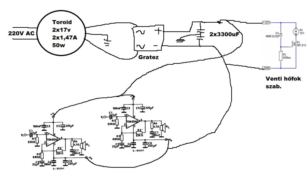

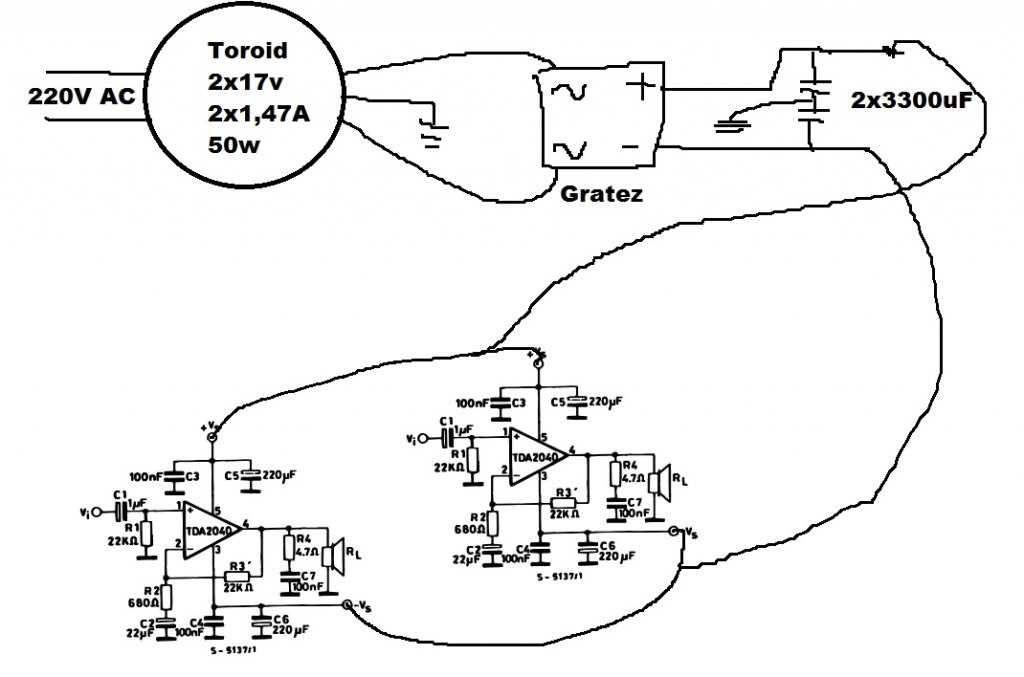

(#) Milcsi-bé hozzászólása Dec 17, 2011 /
Ez így használható valamire?
(#) Milcsi-bé válasza (Felhasználó 13571) hozzászólására (») Dec 18, 2011 /
És esetleg ezt még rálapcsolhatom?
Bordám csak tenyérnyi van,ventit meg találtam a vastelepen ingyen,és ezért nem akarok több ezer forintot költeni egy jobb hűtőbordára.
Vagy esetleg rárakni a ventit egy másik,kis teljesítményű trafóra?(az is vastelepről van)
(#) reloop válasza Milcsi-bé hozzászólására (») Dec 18, 2011 / 1
Szia! Ha hűteni szeretnél, ahhoz 9V-os szekunder kell, mert az eredeti tápod tönkre teszi a 12V-os ventillátort a magas feszültsége miatt.
Még egy kérdés.
A trafómnak a primer oldalán két kék és két fekete kivezetése van.
Egy kéket és egy feketét egyenírányítsak és puffereljek
vagy két kéket és két fekete lesz a föld?
Kösz a segítséget,most már boldogulni fogok.
De akkor az így kb 45v DC lesz,nem?
Az nem fogja kinyírni az IC-t?
(Bocs az értetlekedésemért,hülye vagyok még ehez )
Szia! A TDA2050 bírja, a TDA2040 nem bírja. Ilyenkor segít az adatlap.
