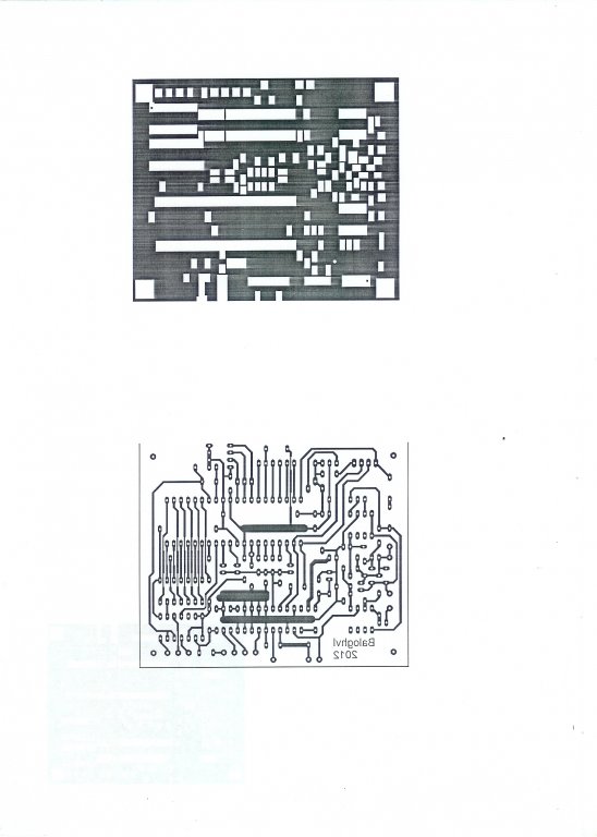

Nemrég szereztem be egy lézernyomtatót, elég régi darab: Canon LBP 1260 Plus. A problémám az lenne hogy nagyobb kiterjedésű teljesen fekete alakzatokat halványan és csíkosan nyomtat (vízszintes csíkok). Sima szövegnél jól műxik. A gond az hogy nyákvasalás miatt vettem a cuccot, és pont az alkatrészoldali teliföld a legrosszabb. A kérdés az lenne, hogy a festékpor mennyiségével lehet a baj vagy az egész tonert kellene cserélni? Toner rázogatás volt, de az eredmény ugyanaz. Köszönöm a válaszokat!
szia, ahogy mondod: eleg regi darab. Ennel ujabbat igazan vehettel volna. Ha uj tonerkazettat kell vegyel, sokba fog kerulni. Jo lenne, ha feltennel 1 kepet a nyomtatott oldalrol, hogy lassuk pontosan mirol is van szo. Addig is, ha lehet tegy egy probat egy masik tonerkazettaval.Udv
Szia! Mivel van tintasugaras nyomtatóm (kettő is), csak a nyákok miatt vettem lézert. Gondoltam ahhoz megfelel valami régi is, nem kell színes meg USB-s úgyis csak a műhelybe megy. Néha kinyom egykét nyáktervet azt kész. A vásárláskor csak a tesztoldalt tudtam megnézni, amin úgy tűnik minden rendben van. A másik képen viszont már látszik a probléma. Nagyon kíváncsi lennék hogy szerintetek tonert kell-e cserélni vagy csak kifogyóban van a por? Vagy van esetleg valami amit meg kellene tisztítani?

Csak azt nem értem, hogy a vékony vonalak, betűk miért jók, miközben a nagyobb vastagabb alakzatok meg nem? A tintasugaras nyomtatóknál, ha fogy a festék akkor minden egyformán kezd elhalványodni. Nem értem a lézernél miért lenne másképp?
Mert a vékonyak sem jók. Csak mivel vékonyak, így nem veszed úgy észre.

Megnézegettem kicsit közelebbről a festékkazettát és ott ahol az ábrán látható developing unit (2) van, találtam egy műanyag dugót. Ezt levettem és azt tapasztaltam hogy van benne festékpor. Mégiscsak inkább a festékkazettával lenne probléma?
Tudom ez nem Ricoh, de a Ricoh-nál ez akkor szokott lenni, amikor kevés a vaspor a kazettában. Én nem kísérleteznék vele házilag, mert lehet hogy tényleg a kazettával van valami. Miért nem viszed be egy márkaszervízbe (vagy egy töltőguruhoz), és mondod meg, hogy szeretnéd ha jó lenne, elvileg csak tölteni kell. Aztán majd mondanak rá valamit. És akkor még mindig eldöntheted, hogy nekiállsz-e magadnak töltögetni, de ez utóbbi rizikósabb. SZVSZ.
![]() u.i.: Kéretik fenntartással fogadni, a canon nem az asztalom.
Ok. Akkor megpróbálok rátölteni. Ahogy nézegettem nem nagy ügy, csak be kell önteni a port, visszazárni és kész. Semmiféle csip sincs rajta, amit resetelni kéne. Tulajdonképp csak a fényérzékeny hengerre kell vigyázni, hogy ne kapjon sok fényt.
