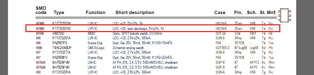

Van egy smd alkatrészem, ami valószínűleg boost converter ic lehet. A felirat rajta H50C. Tudja-e valamelyikőtök, hogy mi lehet a tipusa, adatlapja merre található.
Egyébként egy boost converter icre lenne szükségem, ami 3V - 4V bemenetből 5Volt stabil feszültséget ad kb 200mA terhelés mellett. Természetesen könnyen beszerezhető tipus kellene.
(#) Hp41C válasza meslaca hozzászólására (») Dec 31, 2011 /
H50D: Ricoh R1173D501D Lineáris feszültség szabályzó, LDO, +CE, auto-discharge, 5V+-2%, 1A Adatlapja
(#) meslaca válasza Hp41C hozzászólására (») Jan 1, 2012 /
Kössz, hogy válaszoltál, de ez az alkatrész nem lehet az R1173D501D szabályzó, mert a tokozása, és a kapcsolása sem egyezik az adatlapon szereplővel.
Az R1173D501D kimeneti feszültsége 1 volttal el kell hogy maradjon a bemeneti feszültségtől, az adatlap szerint, az én icm meg 3 voltból 5 voltot állít elő.
A tipusára a terhelhetőség, és a későbbi utánépíthetőség miatt lenne szükségem. (vagy egy másik, beszerezhető icre)
(#) Hp41C válasza meslaca hozzászólására (») Jan 1, 2012 /
A fenti sor idézet volt a Turuta SMD -codes kiadvány 2010 -es kiadásából. Most nézem, hogy a kódja nem H50C, hanem H50B vagy H50D...

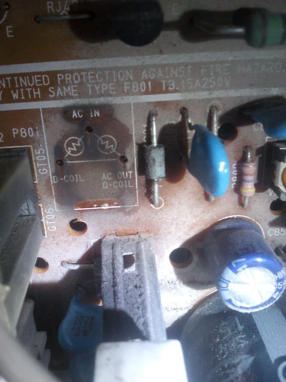

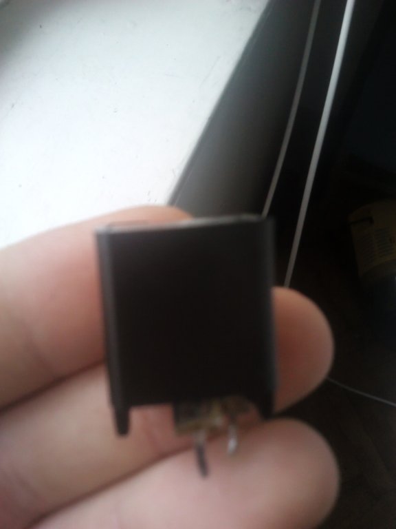

(#) tomi8821 hozzászólása Jan 1, 2012 /
Üdv, tudja valaki hogy ez mi?
Tv-meghalt, égési nyom csak ezen van.

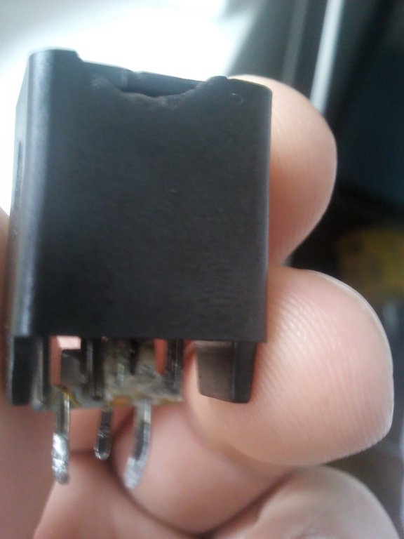

(#) mindenes válasza tomi8821 hozzászólására (») Jan 1, 2012 /
Heló! Az a demagnetizáló tekercs PTK ja.
Köszönöm, és abba tud valaki segíteni hogy honnan lehetne rendelni?

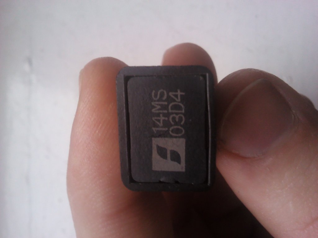

Üdv, nem találtam olyan típust ami tönkrement(14ms03d4)
csak ezt:14ms03gb, nem tudom hogy jó ez hozzá?
(#) Kovács Tibor válasza tomi8821 hozzászólására (») Jan 1, 2012 /
Ugyanilyen gondom volt pár napja.
Neked 3 lábú PTK kell. Ha kiszerelve a hibás alkatrészt elindul a TV- akkor hurrá más nem sérült! (csak mindenféle színbem fog játszani a kép)
Én ezt javaslom:
Köszönöm, és sikerült megcsinálni a tv-ét?
Ez biztos jó neked ! (Nekem Videoton TV-be kellett )
Kipróbáltam ptk nélkül, hiba ugyanaz biztositék kisül, máshol égésnyom nincs, se púpos kondi.
(#) Ricsi89 válasza tomi8821 hozzászólására (») Jan 1, 2012 /
Akkor viszont a ptk jó, máshol lesz a hiba. Szerintem a tápban a trafót meghajtó tranzisztor/fet ment tönkre. Meg még ki tudja mi, így látatlanban.

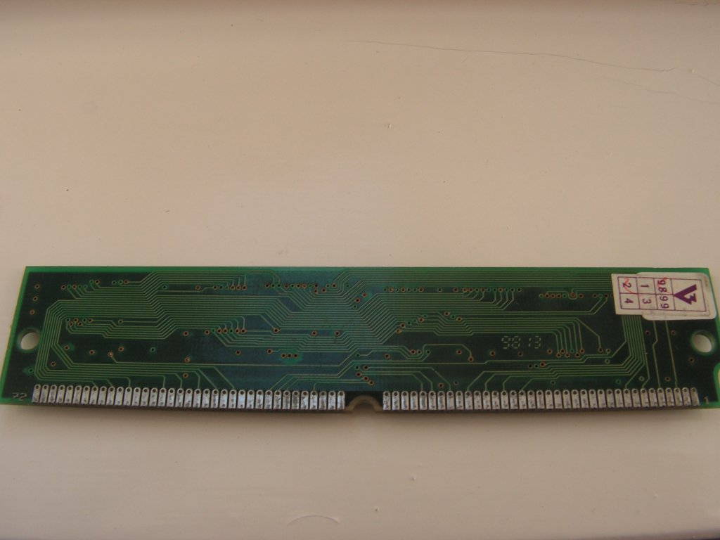

(#) kovpeti000 hozzászólása Jan 2, 2012 /
Üdvözletem!
Valaki tudna mondani valamit erről a simm mondulról?
2 IC van benne: NEC D42S18165LG5-A60-7JF a típusa.
Képek mellékelek róla.
(#) kovpeti000 válasza (Felhasználó 13571) hozzászólására (») Jan 2, 2012 /
Elnézést, hogy rossz helyre írtam....
Végülis szerintetetek mekkora tárhellyel rendelkezik a modul?
(#) Ricsi89 válasza kovpeti000 hozzászólására (») Jan 2, 2012 / 1
Egy ilyen IC 16MBit-es, tehát 2Mb-os. Ha kettő van, akkor összesen 4Mb-os a modul.
