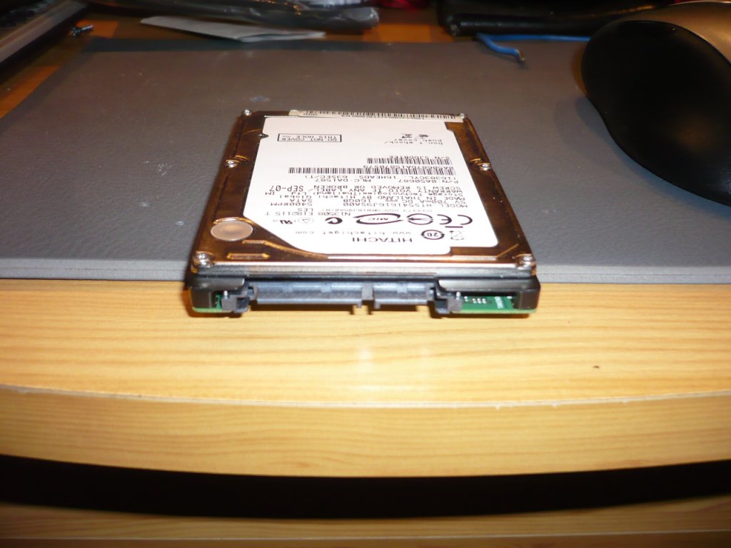

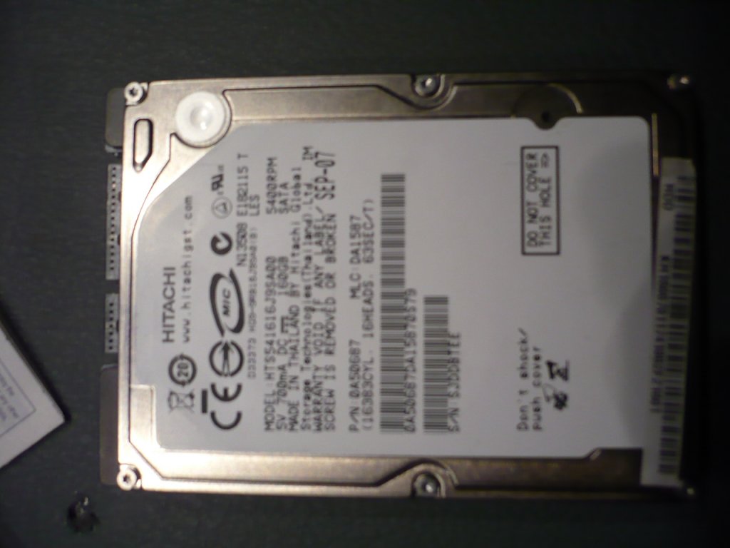

Lenne egy leptopbol származo winyom és be szeretném kötni a pc be teszstelni hogy jó-e.
(#) KTobi válasza golem hozzászólására (») Jan 1, 2012 /
És ebben mi akadályoz meg? Sima SATA csatolója van, semmi gond bekötni.

(#) golem válasza KTobi hozzászólására (») Jan 1, 2012 /
Az a baj hogy a winyonak csak 5voltot lehet adni mert a leptopokban nincs 12V ezt szeretném hozá kapcsolni az asztali pc hez.
(#) tomikapc válasza golem hozzászólására (») Jan 1, 2012 /
szabványos SATA adat és SATA power interfész van rajta. Egyszerűen bedugod a gépedbe az alaplapra és a tápra és működni fog. A tápból kijövő kábel tudja mind a 3,3 az 5 és a 12 voltot is
(#) mizsei.robi válasza golem hozzászólására (») Jan 1, 2012 /
Nyugodtam rákötheted az asztali gép tápegységére, a vinyó nem használja a 12 voltot.

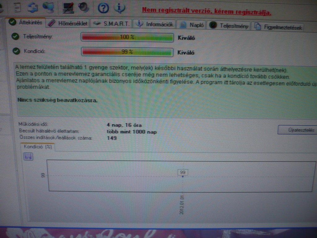

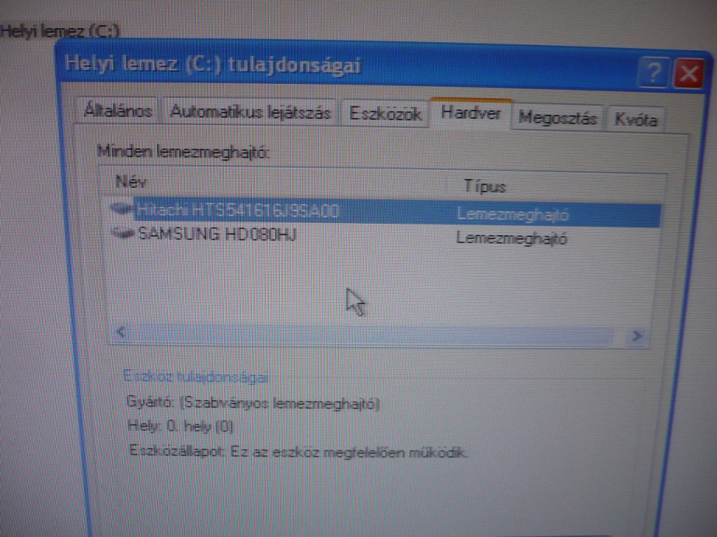

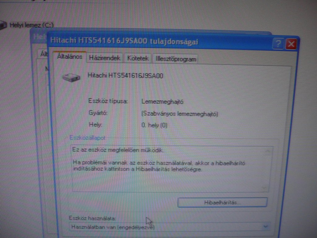

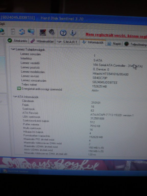

(#) golem válasza tomikapc hozzászólására (») Jan 1, 2012 /
rádugtam a winyót felismerte az xp de a sajátgépbe nincs ott az ikon ujra let inditva a gép meg próbáltam már rá teni win 7 et de nem engedte.mi lehet a winyoval 149gb ismer a bios a 160bol
Ha 160-as vinyót vettél akkor reális a tényleges 149 GB, a gyártók másképp számolják a gigabájtokat. Sajátgép -> jobb katt, kezelés, lemezkezelés. Itt kell látnod a meghajtót mint szabad területet (149GB). Jobb katt új partíció.
az a baj hogy a sajátgépe nincs ott a meghajtó ikonja
ezért mondom, hogy a sajátgép ikonra jobb egérgomb kezelés, lemezkezelés alatt tudod beállítani

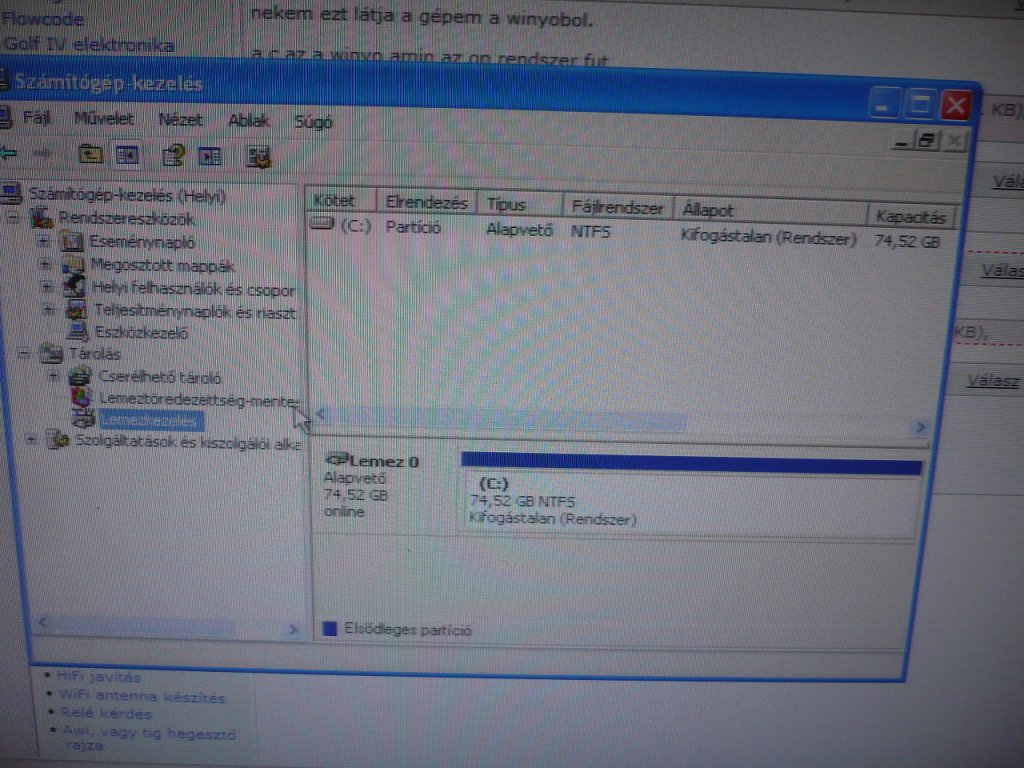

nekem ezt látja a gépem a winyobol.
a c az a winyo amin az op rendszer fut
Telepítsd fel ezt és csinálj róla képet, hogy mit ír.

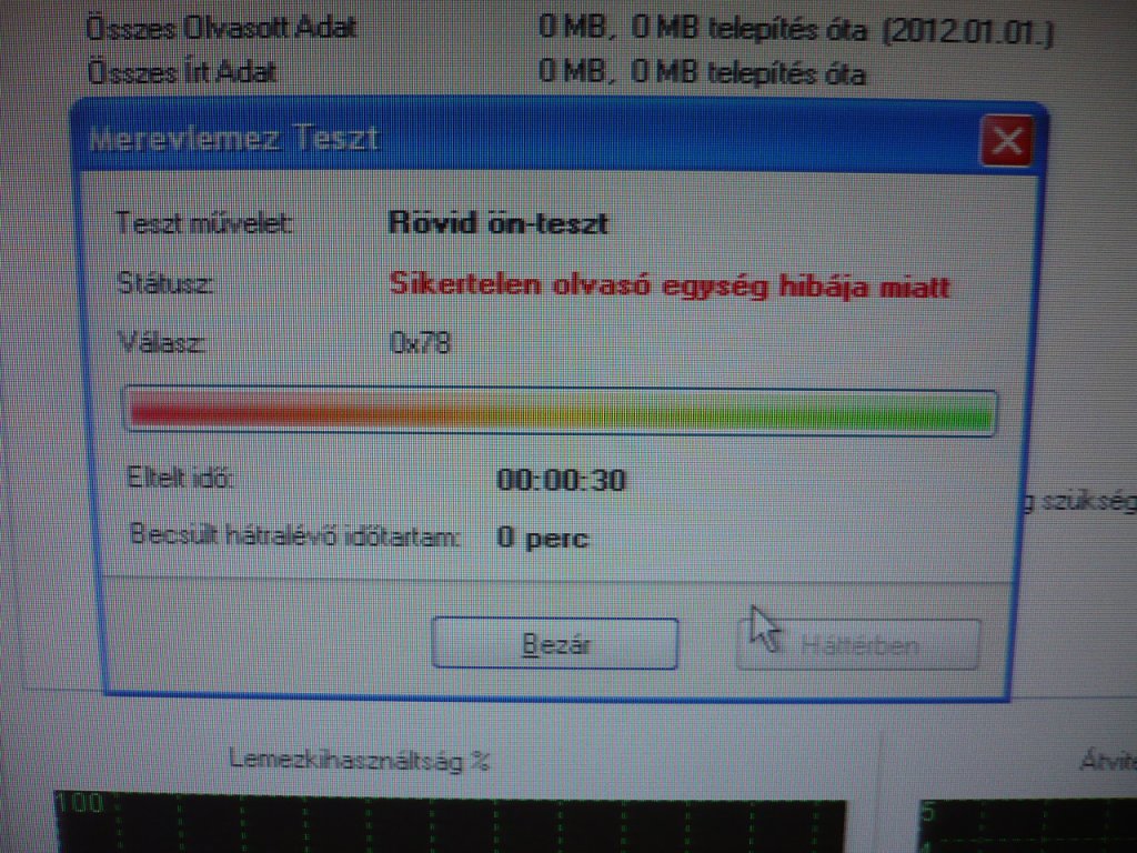

(#) golem hozzászólása Jan 1, 2012 /
Nekem ezt irta ki a progi.
Tehát akkor még egyszer, másképp.
Start, futtatás. Ide írd be: compmgmt.msc
Itt menj a lemezkezelésre, majd csinálj egy képernyőképet és másold fel ide.
itt ezt látja
bekapcsolás előtt fogd meg úgy, hogy a két szélét fogod és a levegőben tartod (az aljához semmiképpen se érj). Majd kapcsold be és érezni fogod a kezeddel, hogy felpörög-e. Ha utána leteszed, akkor vigyázz, hogy ne zárja össze az alján semmi zárlatba a nyákot. Felpörög?
igen felpörög és érződik hogy a fej olvasa a lemezt
