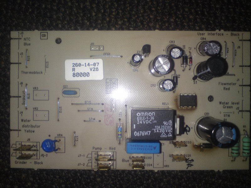

(#) Cicow hozzászólása Júl 14, 2011 / 1
Hello egy kávéfözőt kellene megjavítanom és sajnálatos módon rövidzárlatot okoztam.
Se kép se hang
Krups XP7220
Az lenne a kérdésem, hogy a szokványos trafo Graetz-hidat nem látom, hogy csinál itt egyenáramot a panel mit lenne érdemes mérnem?
A VIPer-t gyanítom, hogy megégett, a diódákat is kondikat esetleg, tartalék alkatrész van rendeltem mindet.
Egyébként a grinder daráló, heater kazán, pump vizpumpa 230 AC vel müködik(szerintem 2 tranzisztor vagy triac?? müködteti) van egy kis dc motor a meleg-vízpumpa hajtására kimenet a szenzoroknak.
És egy display panel melyet remélek nem ment tönkre ahhoz nincs semmim esetleg mikrokapcsolók...
eszközeim vannak sajnos service manualt nem találtam.
Kösz a segítséget
