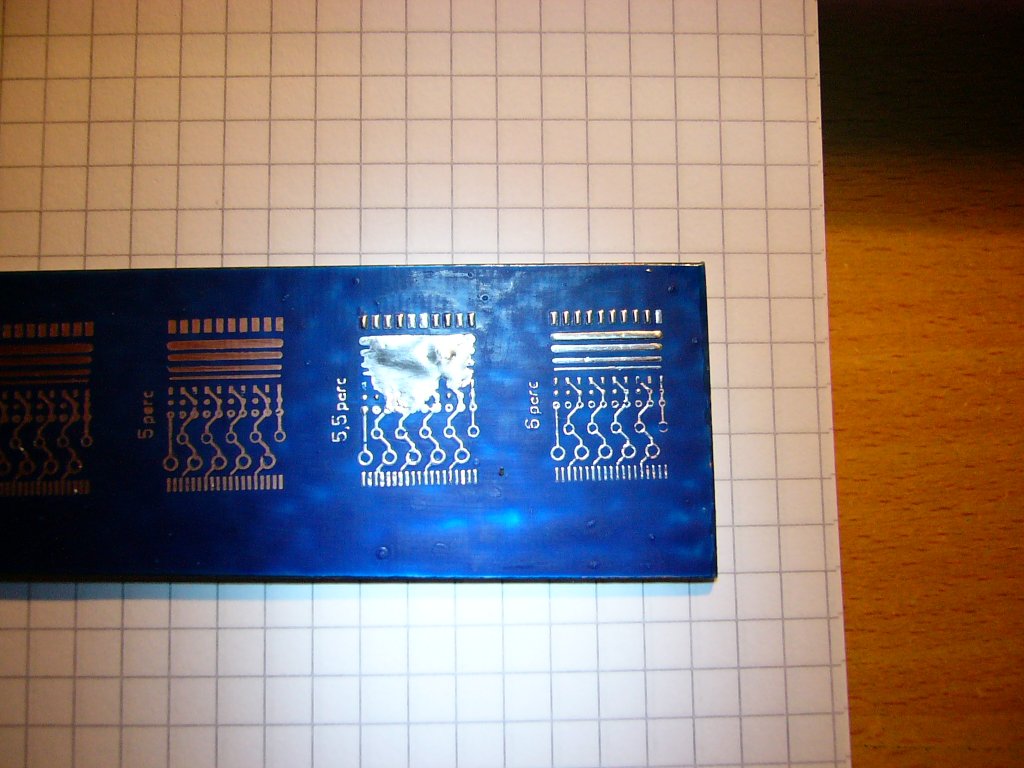

(#) emmzolee hozzászólása Jan 2, 2012 /
Csináltam egy csomó képet az új forrasztásálló festékkel készített nyákjaimról. Nézzétek meg.
Képek. Katt ide.
Kattints a képre, aztán megint. Akkor lesz teljes méret.
Ja, és megnéztem, mennyi hőt bír ez a festék. A tesztelésre készített nyákom nem volt maratva, hanem a teli nyákra tettem forrasztásálló festéket, arra meg a mintázatot. Így ha nem bírja a festék, akkor el terül az ón mindenfelé. A mintázat felső részén lévő ic lábsor 1,27mm-es láb távolságú pad sor. A kép aljánál meg 0,65mm-es lábtávolságú padok vannak. (TSSOP) A maszkom itt már nem a legszebb, de ha ilyet kell majd csinálnom, biztos fogok csináltatni nyomdai maszkot. Nem ez itt a lényeg. Hanem az, hogy nem vált föl a festék az ilyen sűrű lábak között sem. A betúk 1mm-esek.
Bekentem a nyákot forrasztó pasztával és forrólevegős pákával melegítettem percekig 265°C-on. Nagyon jól terült az ón. Aztán az 5.5 perces mintát elkezdtem melegíteni egy pákával, egy nagy cingolyóval, 350°C-on. Kb 1 perc telt el, amikor szétfolyt a cucc mindenhová. Na de miért? Megfordítottam a panelt, és föl hólyagosodott a sok hőtől. Így jó hogy túl tudott melegedni.
Tehát nagyon elégedett vagyok az új festékkel, csak az a baj vele, hogy több időbe telik vele a nyák gyártás. Na meg persze a festék homogén eloszlását is jó lenne megoldani.
