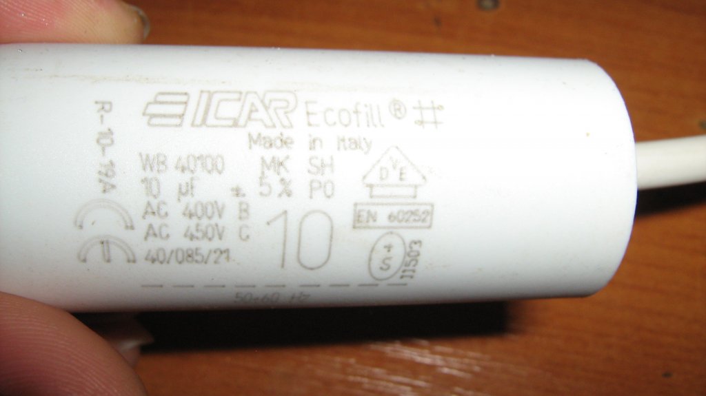

A cső a negatív felől a pozitív felé kapja a gyújtást. A kondi 10 µF -es motorindító 450V AC. A poti 2.5Mohm. Esetleg hiba lehet a 47 nF 400 V. Mármint nem kevés a 400 V?
