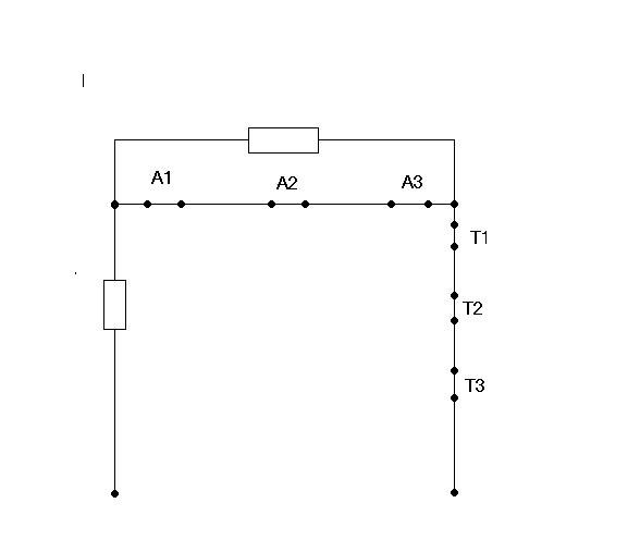

Sziasztok szakik! Szereztem egy DSC PC1565-2P központot, amit sikeresen fel is programoztam ugy alap szintre. Három dolgot szeretnék megtudni, és nem tudom kiguglizni sem,
1. milyen manapság kapható LCD Display-el ellátott billentyüzet kapcsolható hozzá ?( nem kell rádiós) 2. alap beállítás van a PIR szenzorok bekötésénél, tehát Zone, 5,3 K ellenállás. Viszont, ha jol sejtem egy zona bemenetre tehetek én nem csak egy PIR szenzort, hanem akár többet is ugye? Hogy kell több PIR szenzort bekötni egy zóna bemeneten? Rajz, vagy leírás... 3. A billentyűzet zónák hogyan vannak huzalozva, illetve hogy a billentyűzet képes e lekezelni 2 PIR szenzort? Fontos lenne, köszömöm!
Szia. Ha szépen megkérlek, nem pontosítanád a rajzodat, mivel pontosan ebbe a problémába utkoztem. DSC 1565 2P kozpont, 6 zóna, és szeretnék zónánként 2 érzékelot bekotni. Milyen metodust javasolsz, és a bekotési rajz is érdekelne. EOL ban megoldottam ugy, hogy sorba kotottem a PIR szenzorok C-NC-C-NC és egy 5.4k ellenállást, majd rákotottem a com és a Z1 sarukra. mukodik mindkét , de nem tudom jo e igy, nem akarom az egész rendszert hazavágni.
Szia, koszi a választ, az oldalon már jártam, de nem értem azokat a rajzokat. A mellékletben csatolt kép a helyes tobb szenzor egy zónára való csatlakoztatásához? A1, A2, A3 azok a PIR szenzor zona csatlakozoi, a T1, T2, T3 pedig tamper csatlakozok ugye? A vízszintes ellenállás fizikailag hol javasolt ehelyezni? KOszi...

Egy billentyű egy zónát tud kezelni, az 1565 max 8 zónát. Ha lehet, akkor kerüld a sorosítást. Összesen hány érzékelőt akarsz használni?
6 mozgásérzékelot szeretnék, ebbol 3 késleltetett - ezek bejáratoknál lesznek, a tobbi azonnali! Most keregélek bejárati ajtóra szerelheto érzékelot, amit a billentyuzetre lehet kotni, de nincs otletem melyik lenne megfelelo.
