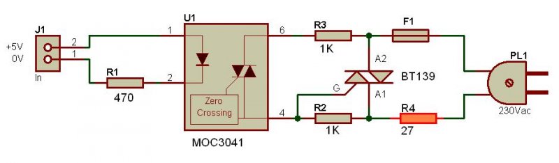

				Nem akartam új témát nyitni,  adott az alábbi kapcsolás R4 a ráirt érték alapján 2000W 230V, mérés alapján hidegen 27 Ohm, melegen 26(25) Ohm, a probléma az, hogy kb 5 perc működés után, a triak(BT139) már nem zár, tűzforró és kb 10 perc után kijön belőlle az integrált füst. Már vagy 5 triakott kilőttem mind BT139, adatlapja alapján 16A. Mi lehet a hiba?
				Szia! Tessék szíves intenzívebben hűteni azt a triakot.
				Hűtőbordán van és végleges helyén ventilátor is lesz, de ez a melegedés ekkora terheléssel normális?
				Nem, 100W hagyományos izzóval nem melegszik, egyáltalán.
				Akkor viszont 2000W-nál sem kellene szétdurranásig melegedni. Érdekes.
				Szia! Számításaim szerint a tok és a levegő között legfeljebb 3 K/W hővezetési ellenállás lehet, így biztonságosan működtethető lenne. A 3 K/W- os bordák már jó minőségűnek számítanak, javaslom nézd meg a katalógusadatokat. Ez azt jelenti, hogy még a 3 K/W-os borda is kevés lenne, mert a borda hővezetési ellenállásához hozzáadódik a csillám szigetelő és a hővezető paszta hővezetési ellenállása is. Én annyira nem lepődök meg, hogy elfüstöltek a triakjaid. Ugye használsz pasztát is, mert anélkül tényleg esélytelen. Mindenesetre szükséges ventilátorral is rásegíteni a hőelvezetésre.
				Ez a 2 kW-os fogyasztó valamiféle fűtőtest lenne? Arra gondolok, hogy véletlenül nincs túl közel az elektronika hozzá, mert ahogy melegszik úgy a borda is egyre magasabb hőmérsékletű lesz, így kevesebb hőt tud elvonni. Főleg azért kérdem, mert furcsának találom hogy csak 10 perc után melegedik túl a triak.
				Igen a fogyasztó egy 2K ipari vasaló. Nincs közel, bekapcsolástól elkezd melegedni lassan és kb. 10 percet bír. Arra is gondoltam hogy a triak nem az ami rá van írva, sajnos már találkoztam hasonló "hamisított" alkatrésszel.

				A 8cm PC-táp ventilátor nem birja eléggé hűteni, megnőtt az üzemidő most kb. felórat ment. Keresek más triakot.
				Kaptam egy TIC236M tipusú triakot, ezzel még csak nem is langyosodik, pedig teljesitményre kissebb mint a BT139.

				Sziasztok! Kérdésem, hogy a mellékelt kapcsolási rajzon a 2 db 1K ( R2 - R3 ) milyen terhelhetőségűnek kell legyen? Pl. 0603 méretű SMD vel megoldhatom? Mekkora áram folyik át rajtuk kb..? köszi
				R2 esetében gyakorlatilag sem feszültégre, sem áramra nincs igenybevéve. Ameddig a triak nincs begyújtva addig nulla, amikor pedig be van gyújtva akkor meg gyakorlatilag majdnem nulla. Ide jó a legkisebb ellenállás is.  R3 esetében hasonló a dolog, de ott amig nincs begyújtva a triak, addig jelentős feszültség (több száz volt akár) léphet fel, tehát ide nagyobb (feszültségtűrésű) ellenállás kell. Ugyan nem kérdezted, de R1 esetében akár harminc...negyven miliwatt terhelésre is lehet számitani... | Bejelentkezés Hirdetés |
