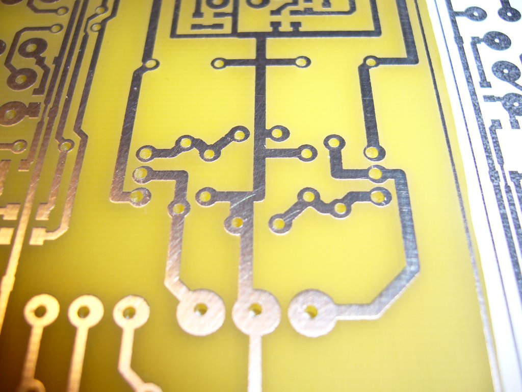

Ezt ma sikerült csinálni, a legkisebb vonaltávolság 0,2mm, és a 0805-ös smd alatt 0,4mm-es vezetősáv fut
Pár jobb minőségű kép:
Ezeket a vezetősávokat valahogy túl vastagnak találom ,illetve szinte majdnem mindenhol egyforma .Ezt a rajzot te tervezted , vagy más valaki , mert olyan furcsán egyforma minden vezetősáv .Egyébként az smd alatt elfér két vonal is ha kicsit lejjebb veszed a vastagságot sőt még három is .
Idézet: „Egyébként az smd alatt elfér két vonal is ha kicsit lejjebb veszed a vastagságot sőt még három is .” Csak tudd beforrasztani lötstop réteg nélkül úgy az alkatrészt... István |
