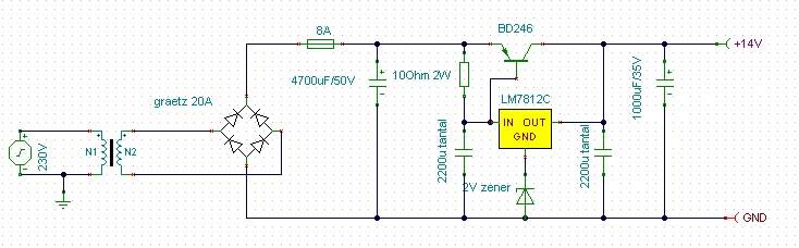

Sziasztok.Ezt a CB tápot megépítettem,nincs is vele semmi gond csak az h 15Voltot ad le és ez már sok a rádiónak.Hogy lehetne beletenni valami kis szabályzót vagy átalakítani az áramkört hogy 13,8-14Volt legyen a kimeneten.Köszi előre is.
(#) Medve válasza csikosgabi hozzászólására (») Aug 14, 2007 /
Hello, vedd ki a 2V-os zenert (bár szerintem nem olyan van ott), ha kicsi lesz a feszültség, akkor nyitóirányban bekötött szilíciumdiódákkal lehet emelgetni a feszültséget 0,6V-onként. Vagy Ge diódákkal 0,2V-onként.
