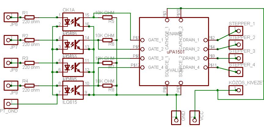

Nem tudom, hogy ez-e a legmegfelelőbb topic, de szerintem igem. Készítettem egy kapcs rajzot. Lényege, hogy egy léptetőmotort szeretnék vezérelni lpt-portról, van itthon egy 4 az 1-ben N-csatornás FET-em (egy tokozásban van négy FET beépített z-diódákkal, típusa: uPA1501H) és szeretném galvanikusan leválasztani a szgéptől. Kérdésem, hogy jó-e egyáltalán a rajz, vagy mi hiányzik még róla? Az optocsatoló ILQ615.
Előre is köszönök minden segítséget!!
(#) Norberto válasza angelero hozzászólására (») Aug 15, 2007 /
Az optocsatolóban lévő diódák katódjai össze vannak kötve, ha jól látom. Viszont nem ártana őket viszonyítani is valamihez
Pl. szerintem a párhuzamos port GND-jére azért kösd rá majd
(#) angelero válasza Norberto hozzászólására (») Aug 15, 2007 /
Jó-jó az meglett volna csak lemaradt . És egyébként milyen?
(#) alex.25 válasza angelero hozzászólására (») Aug 15, 2007 /
Én csináltam korábban LPT-s léptetőmotor vezérlést, de asszem nem ezzel az IC-vel. Én nem választottam le optocsatolókkal, de megoldható. Azt tudod, hogy milyen a léptetőmotorod (unipoláris, bipoláris)? Mert attól függ, hogy jó-e a rajz. Unipolárisra szerintem jó, bár rég csináltam.
Programot írtál már hozzá?
(#) angelero válasza alex.25 hozzászólására (») Aug 15, 2007 /
Igen, unipoláris . Programot személy szerint még nem írtam, de internetem van fönn egy, igazán semmi komolyra nem használnám (nem is step\dir rendszerű, nem is PWM-es), csak bevezetésnek szánnám, max apró dolgokat irányítanék pc-ről. Ha működne lehet belefognék majd egy komolyabba is
Itt a FET-ek adatlapja:http://pdf1.alldatasheet.com/datasheet-pdf/view/6544/NEC/uPA1501H.html
Nem kell ellenállás az optocsatoló után?

(#) _JANI_ válasza angelero hozzászólására (») Aug 15, 2007 /
Az elgondolásod egész jó!
CSAK néhány dologgal kellene kiegészíteni a kapcsolásodat!
S ezek a következők:
A uPA1501 bemeneteit fel kellene húzni egy-egy ellenállással (szerintem 10K körüli szerintem elég,) 5-15V -ra, h a gate bemenetekre vezérlő fesz kerülhessen. Azzal az elrendezéssel, amit közzétettél, a fetek akkor fognak vezetni, ha a optotranyók ki vannak kapcsolva! Ellenkező vezérléshez az opto, a vezérlő feszt kapcsolja a gate-ra, s kikapcsolt állapotban, az ellenállás, a gate-töltését vezeti le a test fele.
A 3. és 10. lábakat is bekötheted a "KÖZÖS" + tápfeszre! Ezek az integrált diódák közös pontjai, s a motor tekercseit söntöllik le. Ezzel a külső védődiódák "megspórolhatók"! ...
A gate bemenetnél már beintágrálták a megfelelő védőelemeket! ( Soros gate ellenállás, és zénerdiódák!) Így nem kell ellenállás az opto után, ha erre gondoltál...
Ja! Ebben az esetben (mivel optocsatis a PC kimenete,) a PC GND-jét és a "MOTOR" teljesítmény GYD-jét, nem kell ebben az esetben összekötni! Így teljesen le lesz választva a PC, a motor áramkörétől. Az előnyőket talán nem kell részelteznem...
Jó építést, és progizást kivánok! :yes:
(#) angelero válasza _JANI_ hozzászólására (») Aug 16, 2007 /
Köszi!!!
Már megépítettem, de nem működött :noRemélem nem mentek tönkre a FET-ek). Megpróbálom újraépíteni így :yes:
Remélem sikerül

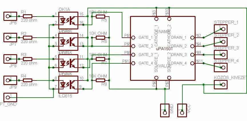

(#) angelero hozzászólása Aug 16, 2007 /
Akkor így módosítottam:
Ez jó??
(#) _JANI_ válasza angelero hozzászólására (») Aug 16, 2007 /
Jobb lenne a tranyókkal a vezérlő feszt kapcsolni!
Lásd, f.mellék.
Örök hálám !!. Kipróbálom működik-e

(#) angelero válasza _JANI_ hozzászólására (») Aug 17, 2007 /
Köszönöm JANI!
Működik!

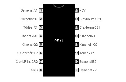

(#) tp hozzászólása Aug 19, 2007 /
helló mindenkinek! nem a hangtémához kapcsolódik de kezdő kérdés! Szükségem lenne 74ls122 (Monostabi billenőkőr, ujra inditható pozitiv és negativ éllel, van még esg csomó elnevezése 74122 ... ...) ic-re de csak 74ls123-at tudok beszerezni. (Két monostabil billenőkőr, ujra inditható, pozitiv és negativ éllel triggerelhető, 74123.....) kérdésem a következő. amely lábakat a kapcsolás amit a kapcsolásom használ az 74122-es ből azok az elnevezésű lábak megvannak a 74123-asban is de még azonfelül van még lába. nem értek még sokmindent a digitális témához ezért ha valaki megtudja mondani nagyon örülnék!
