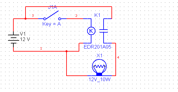

Valaki meg tudná mondani, hogy multisim-ben hol találok egy rendes relét.
Nekem egy sima AC vagy DC-s polaritás független relére lenne szükségem. Polaritás függőt már találtam, de az nem jó. Köszönőm.
Multisim 8-ban tudom de szerintem ugyanaz
Basic-ben a Relay .... Eléggé fura a jele de működik

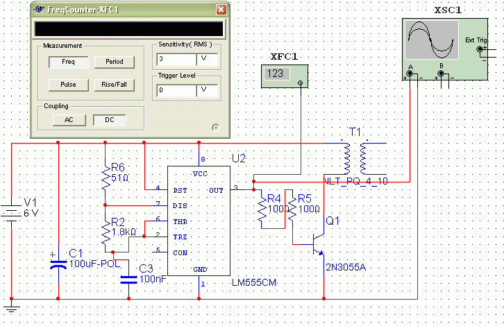

Kellene egy kis segítség: Hogyan kell használni a frekvencia-számlálót ebben a szimulátorban? És mit kell benne beállítani? Akárhogy próbálom, nem akar semmit sem kiírni... Előre is köszi! Krisz
Annyit kell csak tenned hogy a mérési érzékenységet lejjebb vedd, mert ha jól emlékszem 3 V-on volt, visszavettem 2-re és máris mért. De egyébként szkóppal is megtudod a frkit mérni, a priódus időt meg tudod határozni a markerekkel, a freki=1/periodusidő
