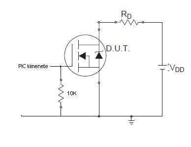

(#) enree válasza proli007 hozzászólására (») Jan 9, 2012 /
Okosabb lettem, de nem teljesen értem (a példában csak egy 5V-os feszültség van, nálam nem). Például, adott egy 12F675-ös PIC, ami logikai 1-et ad ki magából és ez vezérel mondjuk egy 2N5320-at, ami 1500mA-es terhelést kapcsol. A tápfesz 12V a PIC-et egy 7805 látja el, a föld természetesen közös.
(#) proli007 válasza nyakas00 hozzászólására (») Jan 9, 2012 /
El! De beköthetsz hozzá, egy teherautó relét, és az biztos elviszi a 11A áramodat..
üdv! proli007
(#) proli007 válasza enree hozzászólására (») Jan 9, 2012 /
Az 5V a vezérlés feszültsége. A kollektorban ettől még nyugodtan lehet 12V. A kollektoráram számít, amiből kiszámítható (hozzávetőlegesen) a szükséges bázisáram. Ez folyik át majd a bázis ellenálláson.
A PIC terheletlenül 5V adna ki. A bázisárammal terhelve a kimenő feszültsége csökken. Ebből a csökkentett feszültségből vonod le a tranyó bázis-emitter nyitófeszültségét, és így megkapod a bázisellenállásra jutó feszültséget.
Most már csak az OHM törvénnyel kiszámolod a bázisellenállás értékét. Persze mind ez közös emitteres kapcsolásra vonatkozik.
De a PIC kimenete maximum 20..24mA-el terhelhető, ráadásul egyszerre nem minden pota, mert megsül az IC. Így ha 1,5A lesz a terhelés 12V-on akkor sima tranyó helyett sokkal jobban jársz egy Fet-el. Pld. egy IRLR024 -el. Mivel a Fet alapvetően nem áram hanem feszültség vezérlésű, ha nem gyorsan kapcsolgatod, akkor szinte nem kell teljesítmény hozzá. És a 1,5A áramot is vidámabban fogja kapcsolgatni. Ekkor soros ellenállás nem kel hozzá, de a Gate és GND közé érdemes egy 10kohm-ot betenni. Mert amíg a porta nincs kimenetnek programozva lebeghet a kimenet.
üdv! proli007
Köszönöm a gyors választ. Így megfelelő lesz, ahogy a mellékelt rajzon van? Akkor PIC kimenete és a gate közé nem kell semmilyen, akár pár Ohm-os ellenállás?
Üdv:
E.

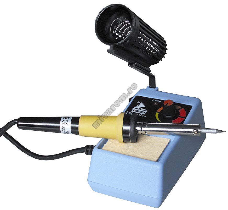

(#) attilaa hozzászólása Jan 10, 2012 /
Ti mit szóltok éhez a forrasztóbázishoz:
Adatai:50wattos szabályozható hőmérséklet 160-500 fok között. A képet mellékelem várom a véleményeteket.
Kőssz
(#) blackdog válasza attilaa hozzászólására (») Jan 10, 2012 /
Helló,
Abszolút alap kategória és kezdésnek teljesen jól használható. Az árát is megírhatnád!
