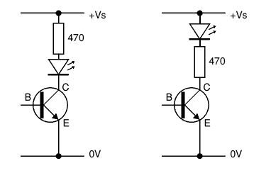

(#) enree hozzászólása Jan 10, 2012 /
Van valami jelentősége az alábbi kapcsolásban, hogy az ellenállás hova kerül?
Üdv:
E.
(#) kendre256 válasza enree hozzászólására (») Jan 11, 2012 / 1
Nincs. Az áramot ugyanúgy korlátozza, és itt csak ez fontos.
(#) enree válasza kendre256 hozzászólására (») Jan 11, 2012 /
Akkor jól gondoltam, köszönöm.

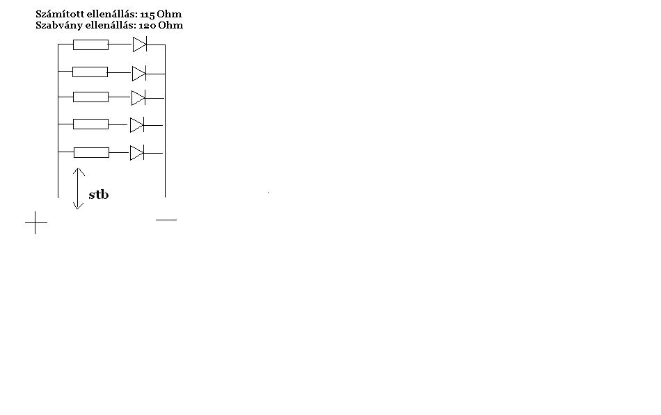

(#) vladcepes hozzászólása Jan 11, 2012 /
Sziasztok.Szeretnék készíteni valamit amibe kb 10-15 db, Led világítana.Az lenne a kérdésem hogy van egy telefon töltöm ami 5,7V/800mA tudnám e ezzel üzemeltetni? Azt tudom hogy kell hozzá előtét ellenállás csak hogy elég e ez a töltő hozzá vagy sem? Köszi a választ. Üdv.
(#) nedudgi válasza vladcepes hozzászólására (») Jan 11, 2012 /
Egy 5mm LED árama legfeljebb 20mA lehet. Ahhoz, hogy világítson, sokkal kevesebb is elég. Tehát a töltő elég lehet erre a célra.
Ha biztosra akarsz menni, LED-enként külön ellenállást használj!

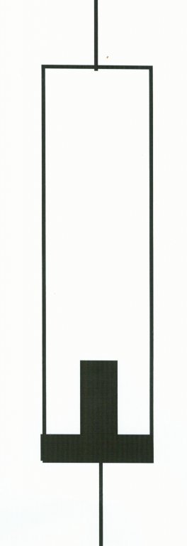

(#) samil hozzászólása Jan 11, 2012 /
Sziasztok.Lenne egy kérdésem kapcsolási rajzon láttam ezt a rajz jelet mi lehet ez?Szerintem ez egy ellenállás lehet de vajon milyen típusú?
Köszi a választ. A "Led előtét ellenállás (soros Led)" -nél a program ezekkel a paraméterekkel azt írja ki hogy Alacsony tápfeszültség. A párhuzamosnál kiszámolja. "Ha biztosra akarsz menni, LED-enként külön ellenállást használj!" Ezt hogyan? vagy ezt hogy számolom ki?
(#) zolika60 válasza vladcepes hozzászólására (») Jan 11, 2012 /
A számolóban a LED-ek számához írd be hogy 1. Mindegy, hogy a soros, vagy a párhuzamos ellenállás számolóval számolod ki. Az ellenállással sorba kötött LED-eket kösd párhuzamosan a tápra.

(#) vladcepes válasza zolika60 hozzászólására (») Jan 11, 2012 /
Köszi a választ. Ez így jó ahogy a képen csináltam?
Igen így jó lesz.
