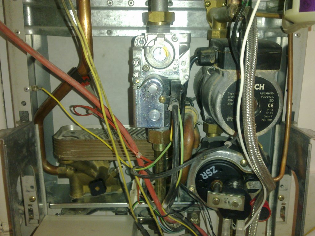

Üdv mindenkinek! Mivel múltkor is sok segítséget kaptam tőletek, ezért most is hozzátok fordulok. Junkers Euroline kazánunk újabban azt a hibát produkálja, hogy megy minden rendben, majd a szobai termosztát lekapcsol. Viszont ha nemsokára újra be kellene indulnia, akkor nem teszi, csak a szivattyú megy és a 90 fokos lámpa és a hibajelző villog. A könyve azt írja a hibára, hogy nyomáskülönbség kapcsoló vagy füstgáz vagy előremenő NTC. Az füstgáz hőmérsékleti szenzorát kizártam (direktbe kötöttem, nem jó), az előremenő NTC a csőre pattintott érzékelő? Ezt és a nyom.kül. kapcsolót hogyan tudom ellenőrizni? Köszi a segítséget!

(#) gyoret válasza briki hozzászólására (») Jan 17, 2012 /
Szia, köszi a választ! Az NTC jó, rendben jelzi a hőmérséklet változását. A pressostatot is ellenőrizni kellene, de nem tudom, hogyan kezdjek hozzá. A probléma az, hogy amikor hideg a kazán, akkor minden gond nélkül elindul és fűt. Viszont, ha felmelegszik és eléri a szoba a hőfokot, akkor lekapcsolja a termosztát és ha kis idő múlva újra kellene indulnia, akkor nem gyújt be, csak a hibát jelzi! Ötlet?
(#) gyoret válasza gyoret hozzászólására (») Jan 18, 2012 /
Szia, mellékelten a képek...
(#) gyoret válasza gyoret hozzászólására (») Jan 19, 2012 /
Erre gondoltál? Más érzékelőt nem látok! Ezt viszont már teszteltem, direktbe kötöttem és akkor is produkálta a hibát!

(#) briki válasza gyoret hozzászólására (») Jan 19, 2012 /
Ez az. Ez biztosan nem szakítja meg az áramkört, mikor a hiba jelentkezik- folyamatosan zárva marad? Mennyi az NTC érzékelő értéke szobahőmérsékleten? Ha pl hideg rendszernél beindul a fűtésed, felmelegszik a víz 50C-ra a kazán előremenőjébe, és te kikapcsolod a termosztátot, majd újra bekapcsolod a termosztátot, indul hiba nélkül a kazán? Állítsd lejjebb a kazán hőmérsékletét, és akkor mit csinál
(#) toro válasza gyoret hozzászólására (») Jan 19, 2012 /
Zárd rövidre a - képen látható - stemcot.
Valószínűleg, koszos a hőcserélő és a stemco leold. Ezért nem indul újra.
(#) gyoret válasza toro hozzászólására (») Jan 19, 2012 /
Azt már próbáltam, egy dróttal direktbe kötöttem, de nem hozott eredményt!
(#) gyoret válasza briki hozzászólására (») Jan 19, 2012 /
Tuti, hogy zárva marad! Valahol máshol van a hiba! Most éppen megint nem indul, ha lehűl, akkor újraindítom 50 fokos beállítással! Egyébként tegnap melegvízkészítésnél is csinálta!

(#) VIM válasza gyoret hozzászólására (») Jan 19, 2012 /
„füstgáz hőmérsékleti szenzorát kizártam (direktbe kötöttem, nem jó)”
Hát ezt szerintem rosszul tetted,mert az rendszerint 1N4148 dióda szokott lenni és az hőmérséklet növekedésre 2mV/Celsiusfokot csökkent. A hibakód pedig nagyon úgy néz ki, hogy füstgáz probléma, vagy szellőzés hiány a vetillátoros egységnél. A nyomáskülönbség kapcsolót nem neked kellene megnézni, hanem szakembernek, mert még a csövecskéket sem mindegy, hogy melyiket hová dugod vissza. A rövidre zárogatással pedig nem teszel jót az elektronikának. Helyette méregetni kellene az értékeket.
