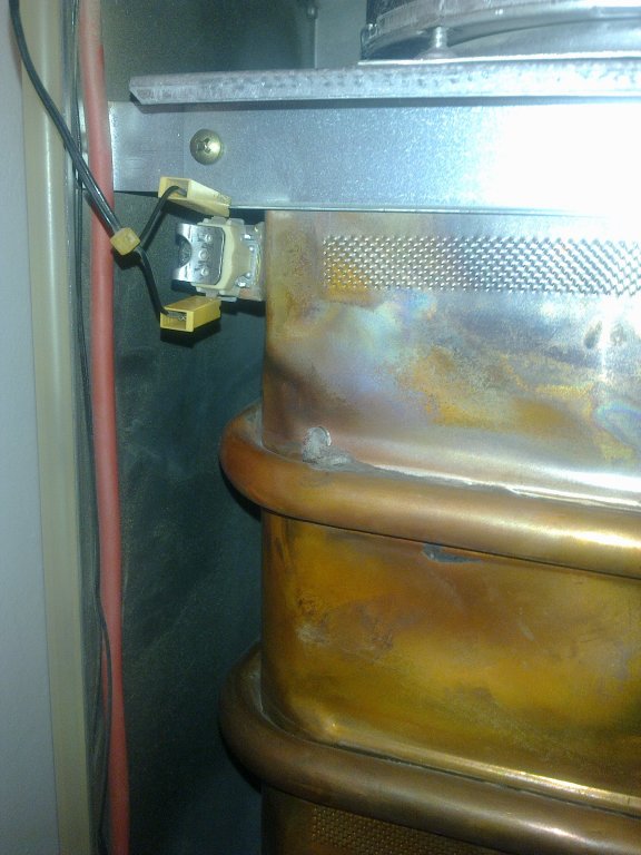

Üdv mindenkinek! Mivel múltkor is sok segítséget kaptam tőletek, ezért most is hozzátok fordulok. Junkers Euroline kazánunk újabban azt a hibát produkálja, hogy megy minden rendben, majd a szobai termosztát lekapcsol. Viszont ha nemsokára újra be kellene indulnia, akkor nem teszi, csak a szivattyú megy és a 90 fokos lámpa és a hibajelző villog. A könyve azt írja a hibára, hogy nyomáskülönbség kapcsoló vagy füstgáz vagy előremenő NTC. Az füstgáz hőmérsékleti szenzorát kizártam (direktbe kötöttem, nem jó), az előremenő NTC a csőre pattintott érzékelő? Ezt és a nyom.kül. kapcsolót hogyan tudom ellenőrizni? Köszi a segítséget!

Szia, köszi a választ! Az NTC jó, rendben jelzi a hőmérséklet változását. A pressostatot is ellenőrizni kellene, de nem tudom, hogyan kezdjek hozzá. A probléma az, hogy amikor hideg a kazán, akkor minden gond nélkül elindul és fűt. Viszont, ha felmelegszik és eléri a szoba a hőfokot, akkor lekapcsolja a termosztát és ha kis idő múlva újra kellene indulnia, akkor nem gyújt be, csak a hibát jelzi! Ötlet?
Szia, mellékelten a képek...
Erre gondoltál? Más érzékelőt nem látok! Ezt viszont már teszteltem, direktbe kötöttem és akkor is produkálta a hibát!
Gőzöm sincs, mi lehet a baj!
Ez az. Ez biztosan nem szakítja meg az áramkört, mikor a hiba jelentkezik- folyamatosan zárva marad? Mennyi az NTC érzékelő értéke szobahőmérsékleten? Ha pl hideg rendszernél beindul a fűtésed, felmelegszik a víz 50C-ra a kazán előremenőjébe, és te kikapcsolod a termosztátot, majd újra bekapcsolod a termosztátot, indul hiba nélkül a kazán? Állítsd lejjebb a kazán hőmérsékletét, és akkor mit csinál
Zárd rövidre a - képen látható - stemcot.
Valószínűleg, koszos a hőcserélő és a stemco leold. Ezért nem indul újra.
Azt már próbáltam, egy dróttal direktbe kötöttem, de nem hozott eredményt!
Tuti, hogy zárva marad! Valahol máshol van a hiba! Most éppen megint nem indul, ha lehűl, akkor újraindítom 50 fokos beállítással! Egyébként tegnap melegvízkészítésnél is csinálta!
Sok érzékelő- és e miatt hibalehetőség- nincs. Ha csak akkor jelentkezik a hiba, amikor a kazán automatikusan leáll a termosztát kikapcsolásakor, ez csak valami hirtelen hőmérséklet emelkedés miatt lehet. Mivel leállás után megy a szivattyúd még- azt mondod, elvileg ki kell keringetni a még meglévő hőt az égőtérből. Ezeket a hőmérsékleteket a felső hőmérséklet érzékelő, NTC érzékeli csak, ezek adnak adatokat a panelnak csak. Mérd meg az NTC értékét 1- 2 hőmérséklet tartományban 20C°-on, és pl 40C-°-on.
Nem volt termosztát csere, valami átalakítás,ami miatt így működhet a kazán? Eddig csak fűtés közben volt ez a hiba?
Nem olyan régen volt termosztát csere, egy Computherm Q7 lett felszerelve a régi tekerős helyett. Az előbb megpróbáltam alacsony hőmérsékletű fűtés után kikapcsolni és újraindítani és sikerült.
1. Vagy az NTC- mérd meg az értékét, mert sokadik alkalommal írom, de semmit nem válaszolsz rá!!!
2. Vagy a hőkorlátozó (stemco )- bár azt mondod rövidre zárva is hibára áll- ha jól volt az érintkezője összezárva ( kontakt hiba kizárva) Az új termosztátod csak nyitó- záró érintkezős, ha jó a kontakt, azzal sem lehet hiba
