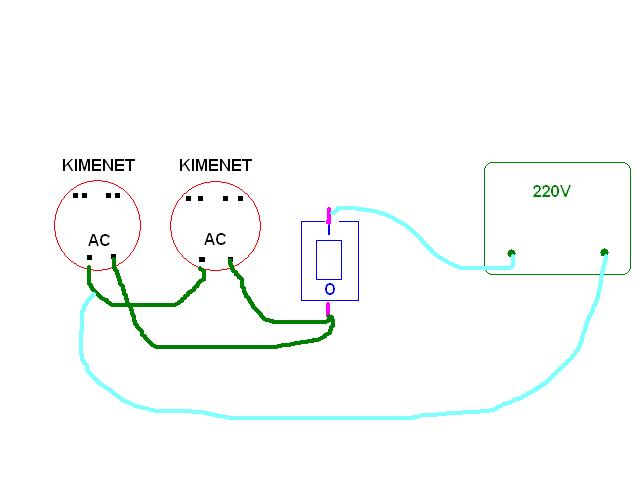

(#) janikukac hozzászólása Jan 12, 2012 /
Heló!
Ma tesztelném az új levilágítómat, ezért csináltam egy rajzot, jól gondolom-e a bekötést. 2 takarékos izzó gyújtójával gyújtom be őket, és egy kapcsolót is beiktattam. Remélem jól gondoltam el ...
(#) Balaa16 válasza janikukac hozzászólására (») Jan 12, 2012 /
Szerintem jó. Nekem hagyományosan gyújtó+fojtó+kondi van beszerelve a levilágítómhoz, egy darab 18W-os csővel. Azért ilyen nagy, mert nem kaptam kisebbet. Most van egy 1m hosszú levilágítóm. A kapcsoló a fázist szakítsa meg, vagy mindkettőt. Fáziscerkával meg tudod nézni, hogy melyik a fázis. Érintésvédelmi szabályok betartására ügyelj! :felkialtas:
Üdv! Balázs
(#) janikukac válasza Balaa16 hozzászólására (») Jan 12, 2012 /
Szia !
Tudom, én is úgy akartam, de egyszerűen nem tartanak ilyen kis folytót, meg rendes foglalat sincs. Eddig cipős dobozban volt, most kap rendeset. Ezek 8W-osak, és kb 5-6 perc lesz az idő a 2 db csővel. Eddig egyel dolgoztam, és 12 perc elég volt, de 15-re lőttem..

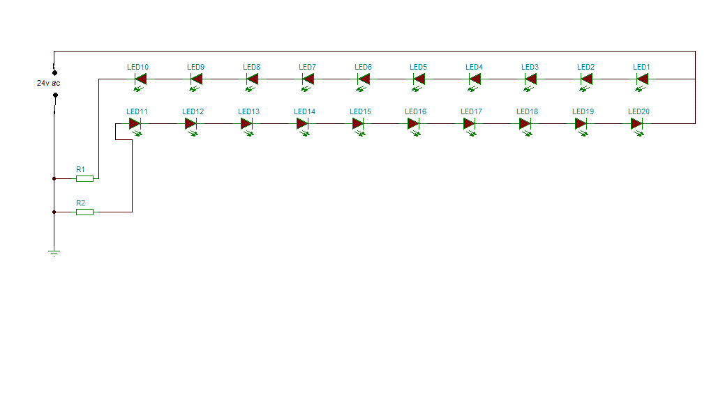

(#) Sorby válasza nedudgi hozzászólására (») Jan 12, 2012 /
Így gondoltad?
(#) blackdog válasza Balaa16 hozzászólására (») Jan 12, 2012 /
Ne higgy a fázisceruzának az nem alkalmas eszköz a fázis meghatározására!
Multiméternél nincs jobb és az van is a zsebünkben mindig
(#) janikukac válasza blackdog hozzászólására (») Jan 12, 2012 /
Na, lényegtelen. Az a fontos számomra, hogy helyes legyen , amit kitaláltam... Meg, hogy ne rázzon meg a 220..
(#) nedudgi válasza Sorby hozzászólására (») Jan 12, 2012 /
Igen.
Még egy kérdésem lenne:
ennél a lednél azt írja hogy 3.2V a nyitófesz.
10 db lednél mindnek jut 2.4V hogyan fognak világítani?
Vagy ez nem így működik ahogy én gondolom?
A váltóáram csúcsértéke 1.41szerese az effektív feszültségnek.
Köszönöm! Így már értem!
