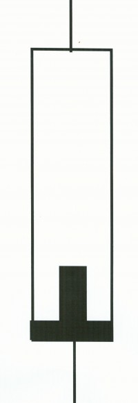

(#) samil hozzászólása Jan 12, 2012 /
Sziasztok.Kérdésem lenne mi ez?
(#) nedudgi válasza samil hozzászólására (») Jan 12, 2012 /
Szia. Nem emlékeztet semmilyen szabványos rajzjelre. Ha az egész kapcsolást megmutatod, akkor talán tudunk tippelni...
