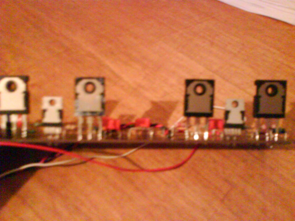

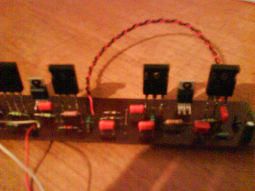

Üdv! Köszi! A legelső rajzon a két tranzisztor az NPN és a PNP -t felcseréltem. Most helyesen raktam be és így már jó lett. A képeket mellékeltem. Köszi a segítségeket!!!
Ja és amit feltettem rajzot, az alapján építettem meg.
Egész jó lett. Ügyes vagy. Ha fel fogadtad a hűtő bordát és hallottad a hangját akkor is írd meg hogy milyen.
Oké! De arra csak jövőhéten kedden kerül sor, mert akkor viszem be a suliba tesztelni. Akkor már teszek rá hűtőbordát is. Megmérjük a teljesítményt is. Egyenlőre csak egy alumínium lapot tudok rátenni, mert még kell vennem normális hűtőbordát. Szerinted mekkora kellhet, a sztereó változathoz. Köszi!
