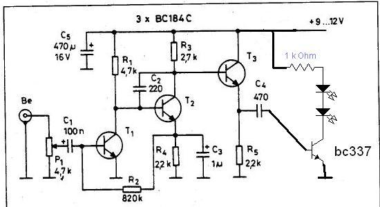

Sziasztok, először is el szeretném mondani, hogy nem értek a kapcsolási rajzokhoz, de nagyon össze szeretnék rakni egy mély hangokra érzékeny LED fénytechnikát. Tudom hogy sok téma nyílt már ezzel kapcsolatban, de én nem értek belőlük semmit. Összerakni össze tudnám rakni, csak mondjátok el az alap jelentését, és adjatok egy kapcsolási rajzot, amelyhez elmagyarázzátok hogy mi mit jelent.
Kérdés: Hogyan csináljon egy ehhez semmit nem értő ember, egy LED hang-fény technikát? ( az elképzelésem: nagyjából 20-25 LED egyszerre villanna fel a mély hangokra. Ennek egy ládát is készítenék. Egy alap 5.1es hangfalam van) Remélem tudtok segíteni, azt nagyon megköszönném : ) Peti
Szia! Van egy Fényorgona (Link) fórumtéma. Ott elég sok egyszerű és kicsit bonyolultabb kapcsolás van a téma képei között. De érdemes kicsit a téma szöveges részébe is belemerülni.
![]() Szerintem ott találsz a képességednek megfelelő kapcsolást. Én ezt (Link) a kapcsolást ajánlom. Természetesen neked csak a mély ( fo = 150hz-es ) csatornát kell megépíteni. A 240V-is kimenet helyett a 25 LED áramköréhez kell illeszteni a kimenetet.
Ha én ezt összerakom: Bővebben: Link , akkor az csak 4 LED lesz.. Ha több LED-et rakok rá, akkor mennyivel kell kevesebb ellenállás?
Illetve egy cucc listát tudnál nekem adni, hogy mi kell akkor ehhez? Megköszönném! ![]()
Mérd ki a LED-jeid paraméterét. A többi menni fog. LED soros segéd prog. (Link)
Köszi! És még egy kérdés, a következő kapcsolási rajz mennyire működik? :
Bővebben: Link.jpg u.i: _JANI_ felvettelek msn-re, pár kérdést még feltennék neked, de ott egyszerűbb beszélni..
Szia! Az az áramkör nem jó. PL: A tranzisztor bázisa rossz helyen van.
