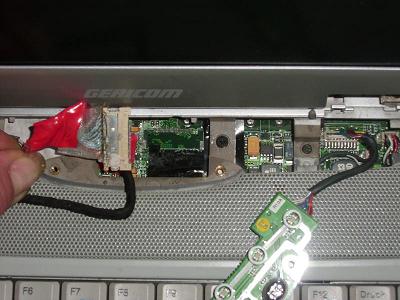

(#) zolika60 válasza sisi76 hozzászólására (») Jan 19, 2012 /
Sokat nem látok sajnos, csak azt tudom javasolni, amit az előbb is. Illeszd vissza a helyére, hogy legyen kép és kend be ragasztópisztollyal.Most látom lány vagy így csak akkor kezdj neki, ha van ilyesmiben rutinod. Ha nincs keress gyakorlottabb szerelőt.
(#) sisi76 válasza zolika60 hozzászólására (») Jan 19, 2012 /
Szoktam forrasztani de inkább autóban. Ez túl apró számomra és precíz. A szervizben horror áron vállalnák. Nem tudnál valakit ajánlani innen a fiúk közül aki Érd környékén lakik?
(#) zolika60 válasza sisi76 hozzászólására (») Jan 20, 2012 /
Sajnos nem tudom ki segíthetne neked, de hátha jelentkezik valaki.
(#) ufi válasza sisi76 hozzászólására (») Jan 20, 2012 /
Közelebbi képet tudsz feltenni a csatiról és a helyéről,mert a képen nem nagyon kivehető!
(#) Vins válasza sisi76 hozzászólására (») Jan 20, 2012 /
Valami normálisabb képet tegyél fel amin látszik is valami. Ez így 0
(#) sisi76 válasza Vins hozzászólására (») Jan 20, 2012 /
Sziasztok! Remélem sikerül feltölteni.
(#) sisi76 válasza ufi hozzászólására (») Jan 20, 2012 /
Oké a kép megy!
(#) bbb válasza sisi76 hozzászólására (») Jan 21, 2012 /
Hát nem semmi A padek is jöttek a csatival?

(#) ufi válasza sisi76 hozzászólására (») Jan 21, 2012 /
Ez egy kicsit durva!
Már kérdezték,de én is felteszem a kérdést!
A padek is lejöttek?

(#) sisi76 válasza bbb hozzászólására (») Jan 21, 2012 /
A szentlélek tartotta eddig meg egy kis papírgalacsin.
