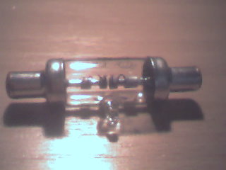

Van egy pár orosz csövem, valaki megtudaja nekem mondani, hogy milyenek?? De előszőr a legfontosabb(1.jpg)
Hú de rég volt már hogy oroszt tanultam.Szerintem a GU-50 csőről van szó.Kiváló erősítő építhető vele.
Adatlap,kapcsolási rajz van a neten. üdv.
