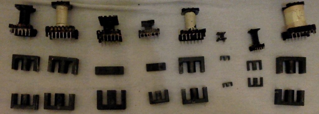

(#) Zupp87 hozzászólása Jan 22, 2012 /
Ma esti "főzőműsorom" főfogásai. (A két kicsi flyback trafót leendő flyback-kísérleteimhez szedtem szét)
(#) lorylaci válasza Zupp87 hozzászólására (») Jan 22, 2012 /
Nézd meg, milyen típusúak a magok. Ha esetleg találnál TDK PC47 anyagút, akkor feltétlen szólj.
(#) Zupp87 válasza lorylaci hozzászólására (») Jan 22, 2012 /
Sajnos nem látok rajtuk érdemi jelölést. A két nagy (ETD-39 szerű) magon 40LF jelölés van, de semmi egyéb. A többi nincs is megjelölve. Ezek egytől egyig PC táp trafók voltak, gyanítom, hogy nem raktak beléjük túl jó vasakat. Mindenesetre ezzel a kis főzőcskézéssel utat nyitottam magamnak kísérleti szinten a ZVS felé (már amennyire kb. 100kHz-ig lehet ezzel kísérletezni.. szabályzatlan esetben valószínűnek tartom).
(#) lorylaci válasza Zupp87 hozzászólására (») Jan 23, 2012 / 1
A magok felső határfrekvenciája környékén több tulajdonság szélsőértéket mutat, köztük a permeabilitás. A legegyszerűbben úgy tudnád tesztelni, hogy tekersz pár menettel egy próbainduktivitást velük, sorbakötsz velük egy ellenállást, majd az egészet egy jelgenerátorra kapcsolod, feltéve, ha a jelgenerátorod fel tud menni legalább 1MHz-ig. Ekkor felveszed az ellenálláson esü feszültséget a frekvencia logaritmusának függvényében. A feszütlségből tudsz áramot számolni, valamint abból a tekercs impedanciaáját, és abból induktivitását. Az induktivitás arányos a permeabilitással.
Azt fogod tapasztalni, hogy egy jó nagy szakaszon konstans, majd kicsit megnő, aztán meg rohamosan zuhan. Ökölszabály szerint a maximum pont frekvenciáját leosztod kettővel, addig tart a lineáris szakasz, szóval addig használhatod a magot.
