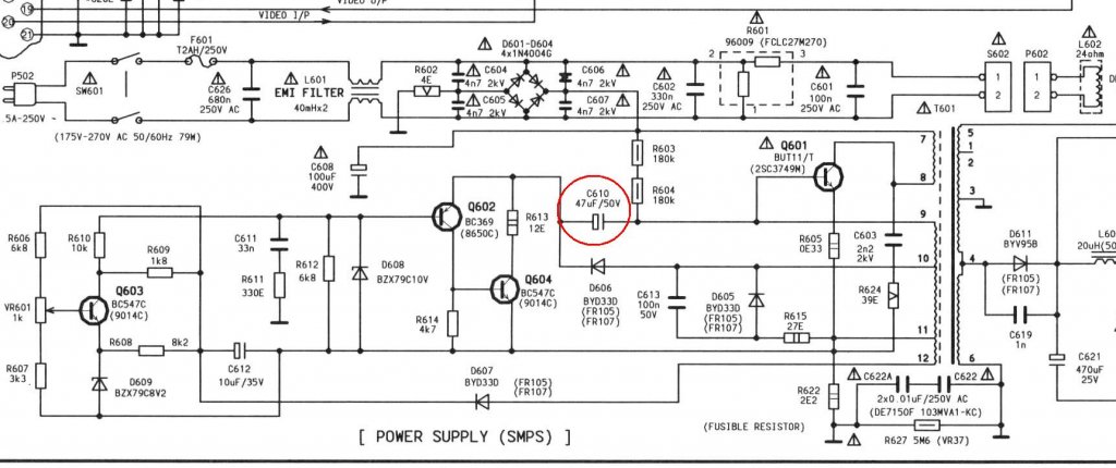

Mi történik akkor, ha a képen látható tápban a bekarikázott kondenzátort 100µF-re cserélem? Nagyon sok kapcsitáp van, amiben van egy kondenzátor a primer és a szekunder test között, vagy találtam olyan rajzokat is, amiben a primer 300V és a szekunder test között van, ennek mi célja van? Probléma az, ha ez kimarad egy kapcsitápból?
A primer és a szekunder földet összekötő Y-kondi szerintem a két föld nagyfrekvenciás összekapcsolását szolgálja.. Másrészt szerintem a primer oldali közös módusú zavarokat vezeti el, hasonlóan a fázis- ill. nullvezetékek és a föld között lévő Y kapacitásokhoz. A méretezéséről és a szükségességéről nem tudok nyilatkozni.. a rezonáns tápomban ez nincs beépítve, a soron következő, együtemű nyitóüzemű PWM tápba tervezem beépíteni.
Segítséget szeretnék kérni Tőletek. Power led-et szeretnék üzemelteti kapcsolóüzenű tápegységgel ami nem CV hanem CC-be üzemel.Egy meglévő tápegységet alakítottam át.Eredetileg 12V 1A-es tápegység volt.Jelenleg 3db 1W-os led üzemel róla.A kapcsolást mellékeltem.A problémám annyi,hogy "sipoló,cicergő" hangot ad nem túl hangosan. Mitől lehet ez?
Szerintem a 100uf nem gond.
Az Y kondi zavarszűrési célokat szolgál.
