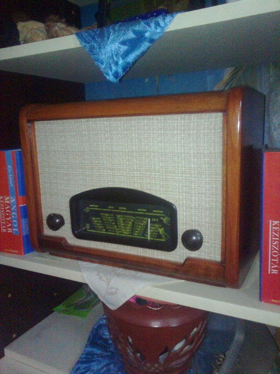

(#) Molnár Gergely válasza kisgeri hozzászólására (») Jan 26, 2012 /

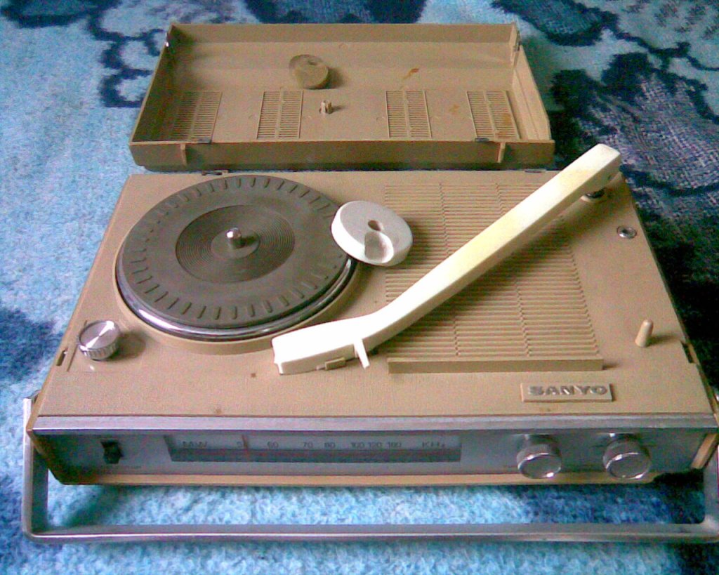

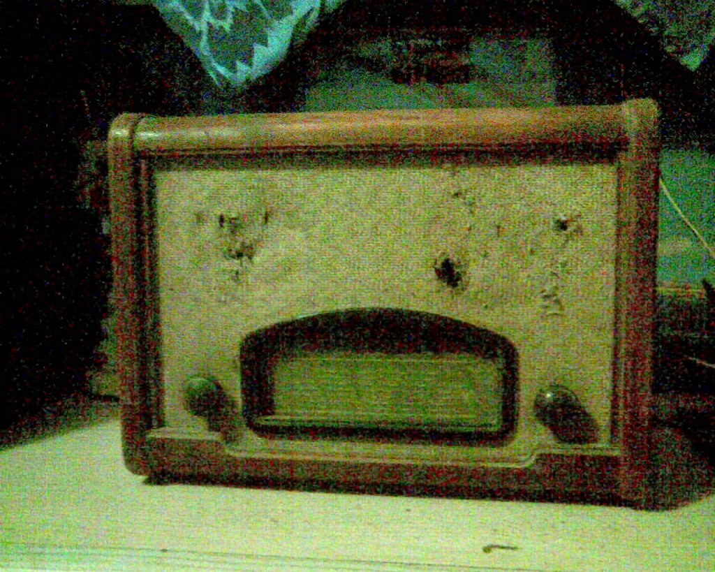

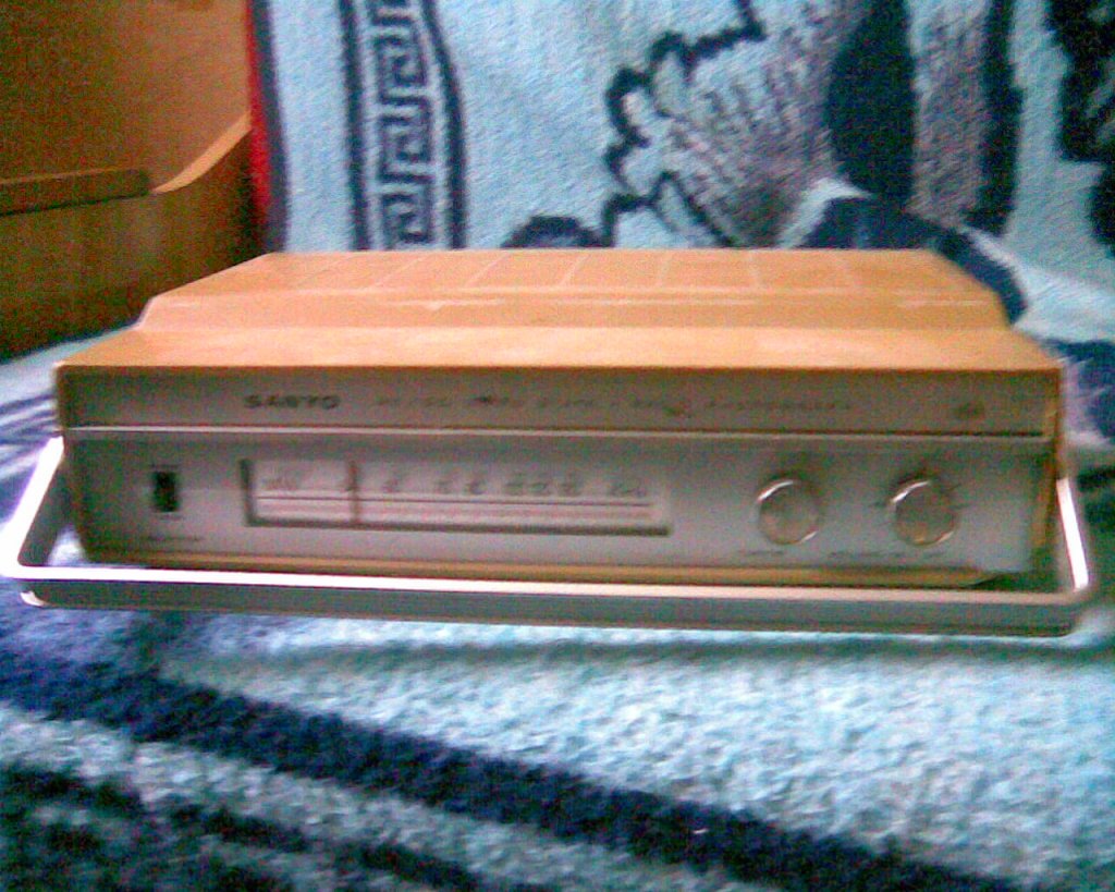

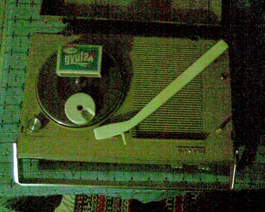

Köszi szépen az infót,az alja teljesen ép állapotú 1000 éves alkatrészekkel.Azt nem tudom hol volt a hangszórókijövete,de a csövek szépen működnek,ép az egész elektronika. Másik kérdés....Van egy sanyó márkájú lemezjátszós rádióm (tökéletesen működik minden része,és gyönyörű hangja van)meg tudnád saccolni mikori gyártmány.Ellemről és 220-ról is működik.Előre is köszönöm.
(#) Molnár Gergely hozzászólása Jan 26, 2012 /
Ez lemaradt.

(#) gabusman válasza Molnár Gergely hozzászólására (») Jan 26, 2012 /
60-as évek második fele "beat-korszak".
Csak öregeknek: Rákóczi út, Lemezudvar, "fólia"-lemez!

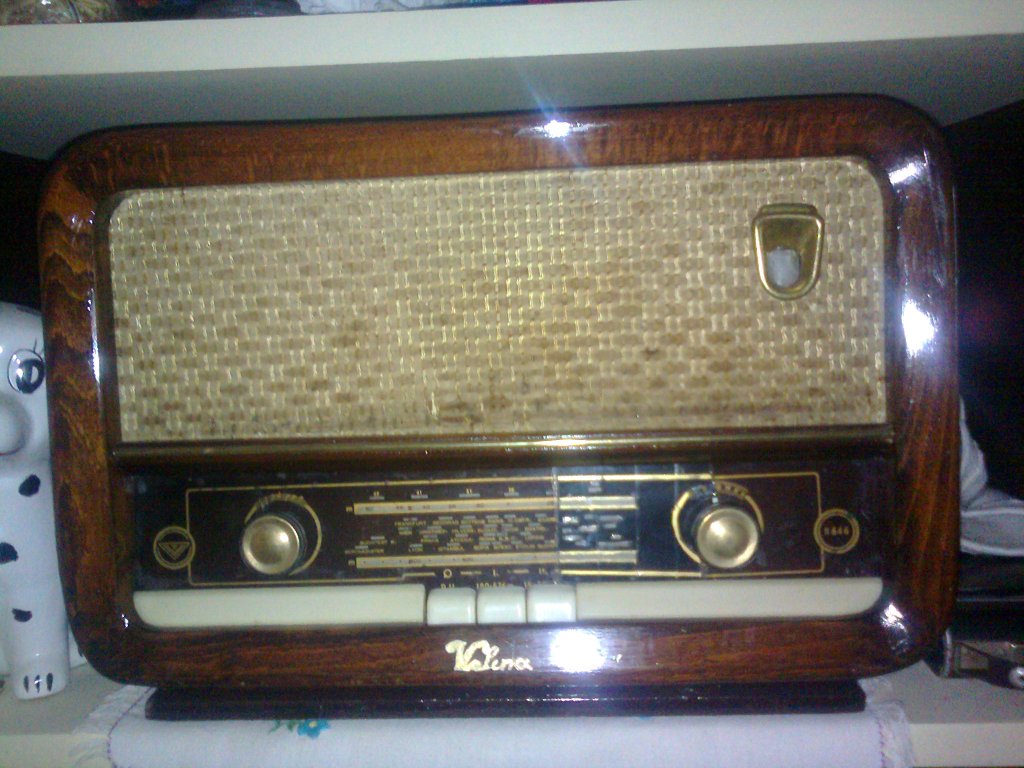

(#) Puklee hozzászólása Jan 27, 2012 /

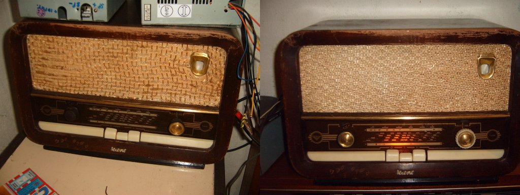

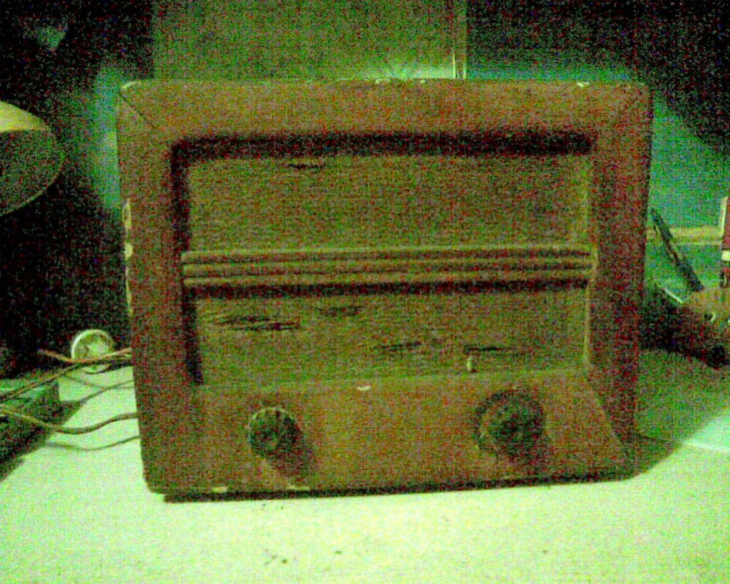

Üdv! Előrébb jutottam a Velencémmel, a régi hangszóróselymet letudtam cserélni újra, és a hiányzó gombja helyett betettem egy szimfóniából kimaradtat amíg nem lesz másik. A varázsszemen csöppet növeltem az anódfeszültséget hogy jobban látsszon, bár a vaku így is elnyomta. A doboz eleje mint látszik megviselt, de a tetején és oldalt ép és pont ezzel kapcsolatban írnék hogy érdemes e az egészet újrapolitúrozni? Akitől vettem ő is ezzel foglalkozik ő azt mondta hogy így hagyná de én 100%-ban fel akarom restaurálni mert bántja a szememet hogy ez a szép készülék ott kopott. Gondolom a politúr alatt valamilyen fapácot is alkalmaztak nekem szemre mahagónira hajaz. Aki restaurált már ilyet gondolom nálam biztos jobban tudja ezeket. Még valami két apróság az egyik hogy brummos ami gondolom az öreg elkó miatt van, a másik hogy kb 5 perc után főleg nagyobb hangerőn elkezd torzítani nem nagyon de észrevenni. Ez a cső öregedése miatt van, vagy más pl megnyúlt ellenállás stb okozza?

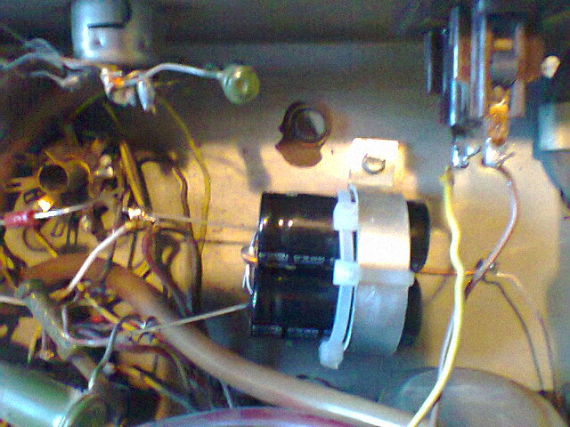

Kicseréltem végül a dupla kondenzátort két mezeire (47µF/400V) Szépen teszik a dolgukat. Valamint a kép bal felső sarkában látszik egy piros dióda azt régen valami szaki rakhatta be az EZ80-as cső helyett, most visszaállítottam a helyzetet.

(#) Molnár Gergely válasza Puklee hozzászólására (») Jan 28, 2012 /

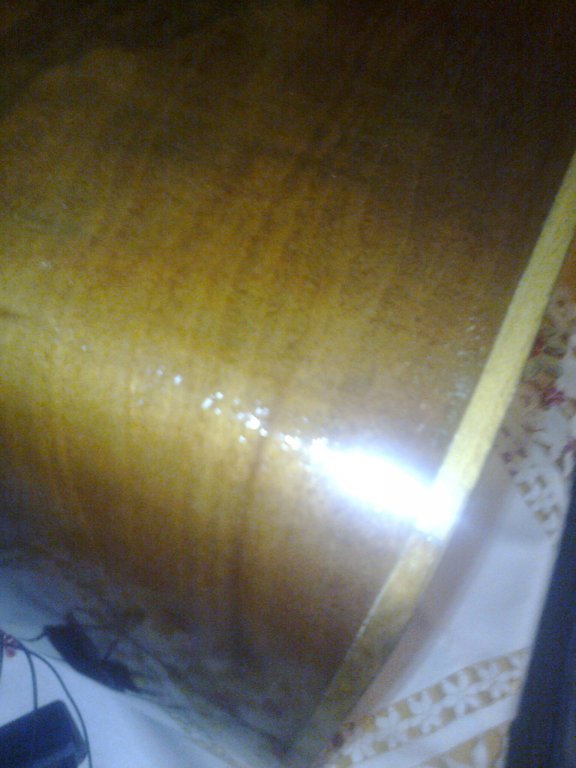

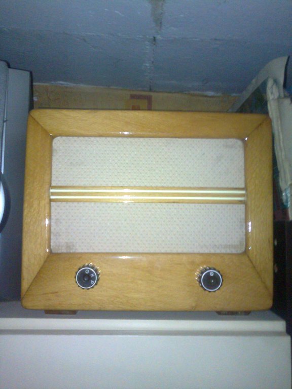

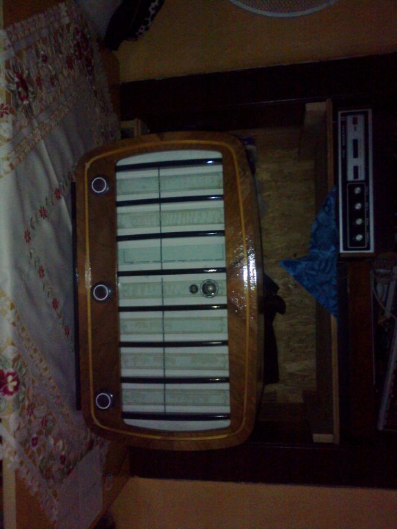

Üdv.én sem hagynám ilye állapotban a dobozt,mert ez a legszembetűnőbb rész.A doboz mahagóni páccal van festve és ezekre álltalában 3-4 réteg lakk van felfújva. En azt ajánlom hogy csiszold le, és pácold,lakkozd újra mert sokkal esztétikusabb lessz.Én ha nem hibátlan a lakkozása a rádiónak amin dolgozok akkor én mindig újrapácolom-lakkozom.(Igaz,asztalos a szakmám ijenkor jól jön.)Ez még nem vészes,nekem sokkal rosszabb állapotú rádiókat hoznak,vagy veszek.Pl:ezek...

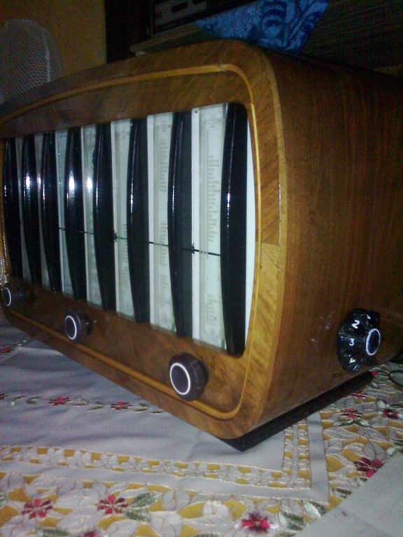

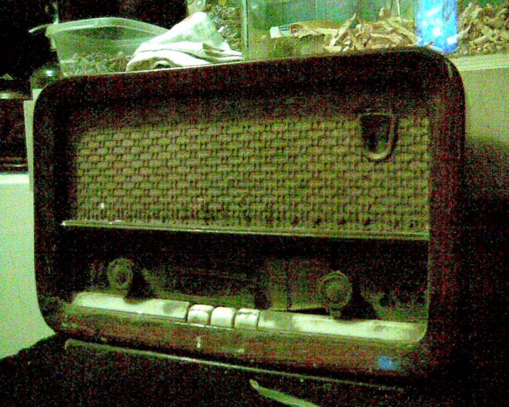

(#) Molnár Gergely hozzászólása Jan 28, 2012 /
Ez lemaradt.
(#) küzmös Gergely válasza Molnár Gergely hozzászólására (») Jan 28, 2012 /
Szia! Ejha.. nagyon jók lettek!! Nekem is van egy pár rádióm.. Velence,Badacsony,Szófia,Pacsirta.. de ilyesmibe nem mernék belevágni.
(#) Molnár Gergely válasza küzmös Gergely hozzászólására (») Jan 28, 2012 /

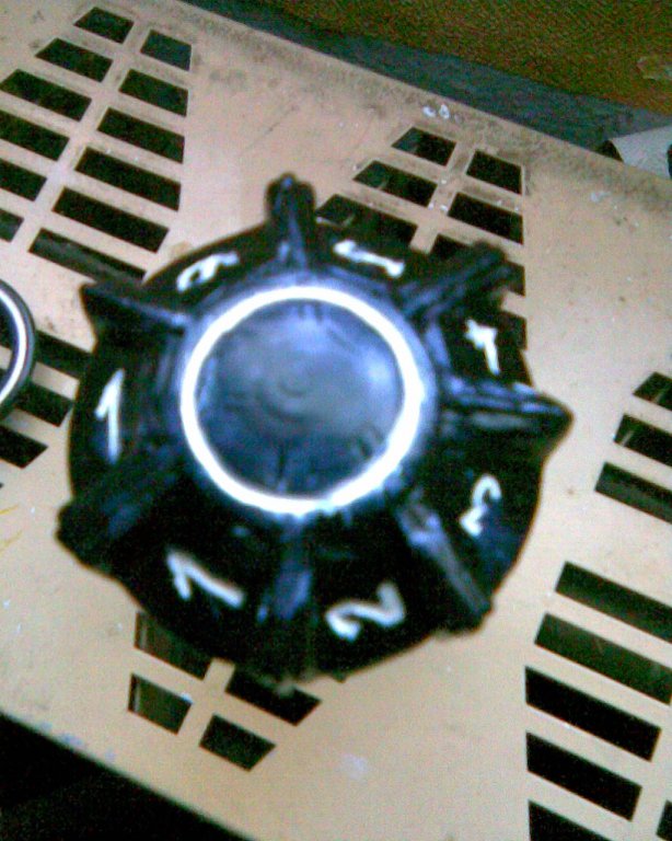

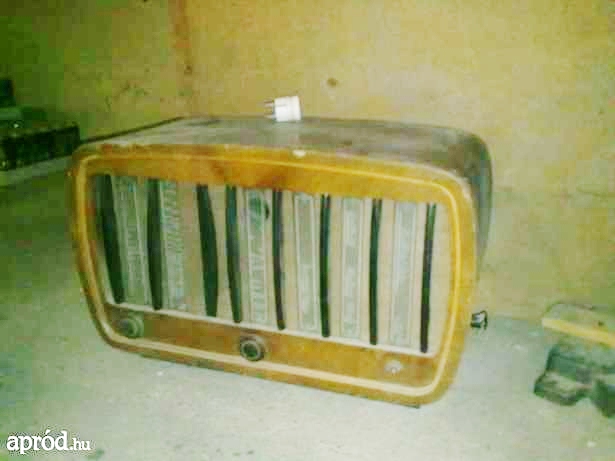

Kösz szépen.Álltalában ilyen állapotúakat kapok vagy sikerűl vennem kissebb pénzekért mert aszépen egybelévők iszonyat drágák.Most tartok egy orion 442-es rádió utolsó símításain,ezt Pl:3 hete az apródon találtam 2900Ft-ért.Nem nagyon kellett senkinek az állapota végett,a koma örült hogy megszabadúlt tőle. A szétszedés során kiderült hogy csak egy kis kondit evett meg az egér és két skálaizzó kicserélése után megszólalt.A törött sávváltó gombot pedig aútógittből kiöntőttem egy tömbé,és fél napi munkával(az eredeti töredékrészre)kifaraktam.A dobozán a sérűlt fúrnérrészeket eltávolítottam és kipótóltam,csiszoltam,lakkoztam,és 1 heti munka után....
igy szép ha a restaurás egy kihívás
