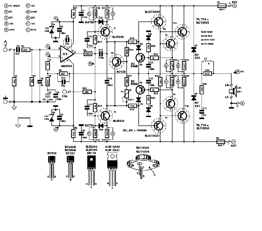

(#) elyelibator hozzászólása Jan 28, 2012 /
Sziasztok! Az a gondom, hogy a Mayan gold féle végfokban kicseréltem a végfoktranyókat Fet-re, és nem hajlandó megszólalni.
Bázis előtét ellenálással is próbálkoztam, és olyan 500ohm körül elindul, aztán 2 másodperc múlva, fokozatosan elhallgat, és csak recseg. Hogyan tudnám szórabírni, mert kiváncsi lennék a hangjára fettel. A fet típusa: IRFP240-9240. Segítségeteket előre is köszönöm.
(#) reloop válasza elyelibator hozzászólására (») Jan 28, 2012 /
Szia! Nem csoda, a gate-source feszültség sokkal nagyobb mint a tranzisztor bázis -emitter feszültsége. A diódák számát meg kell növelni. Adatlapon nézz utána, vagy jelezd, ha elakadnál
Ennek a végét rakd össze, szépen fog szólni.
(#) elyelibator válasza reloop hozzászólására (») Jan 28, 2012 /
Hogyha mondjuk 4db 1n4148-at rakok, akkor az már 2,4volt. Akkor már mennie kéne ha jól értem. Jól értem?
Fetenként 3-4V előfeszültség szükséges, ez elég sok diódát jelent. Az imént linkelt CHZ féle kapcsolásból legjobb lenne a D1-D4, R3, R4, T3 áramköri részletet megépíteni, mely a potméterrel beállítható.

(#) Haliapu hozzászólása Jan 28, 2012 /
Sziasztok, lenne egy kérésem hozzátok az egyik kollégám adott egy, erősítőrajzot amit megkellene építenem neki. Terveztem hozzá egy, nyákot ezt kellene egy avatott szemű, szak embernek átvizsgálni. Következő megoldásban, gondolkodtam mert ezeket az alkatrészeket találtam itthon 2db. ATP100.as 300W 2X41V szekunder és egy vödör 2SC5200 és 2SA1943.as még a békeidőkből. Ezekhez az alkatrészekhez lett a panel tervezve és még ki egészítettem egy kis tápszűréssel mi a véleményetek róla minden tanácsot és ötletet szívesen fogadok. Esetleg ha hibát lelnétek benne legyetek szívesek közölni velem. Köszönöm előre is további szépnapot mindenkinek.

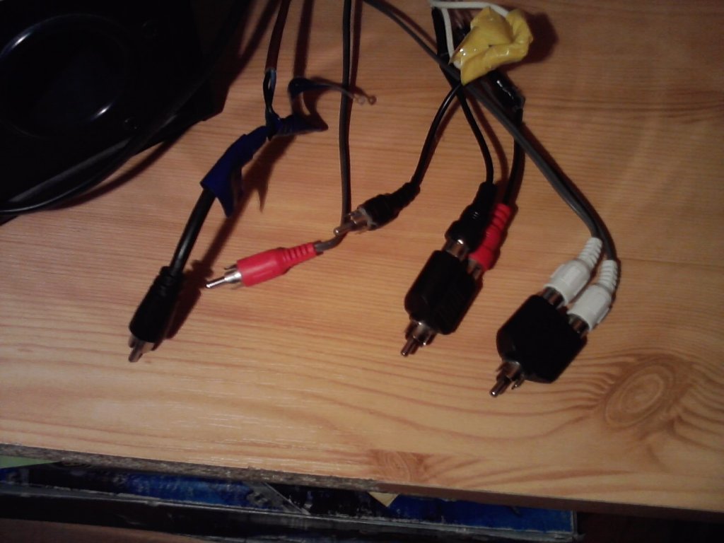

(#) Duky hozzászólása Jan 28, 2012 /
Üdv Teljesen kezdő vagyok a témában lehet hogy rossz helyre teszem fel a kérdésemet akkor elnézést.
Van nekem egy eredetileg 5.1-es házimozi rendszerem, néhány éve találtam itthon pár hangszórót és rákötöttem ezzel idáig nincs is gond de olyan jelenség áll elő hogyha mindet rákötöm akkor mindegyik szól de gyengébben ha kihúzok pár hangszórót akkor hallhatóan jobban szól az ami be van dugva hogyan lehetne megoldani hogy mindegyik egyenletesen jól szóljon
(Nem egyformák a hangszórók van köztük 5 watt-os meg 25w-is)
A mellékelt képen láthatjátok a mélynyomó hátulját
(#) reloop válasza Haliapu hozzászólására (») Jan 28, 2012 /
Szia! Nézegetem: eddig mje340 kollektor és mje15031 bázis közül hiányzik 10 ohm.
