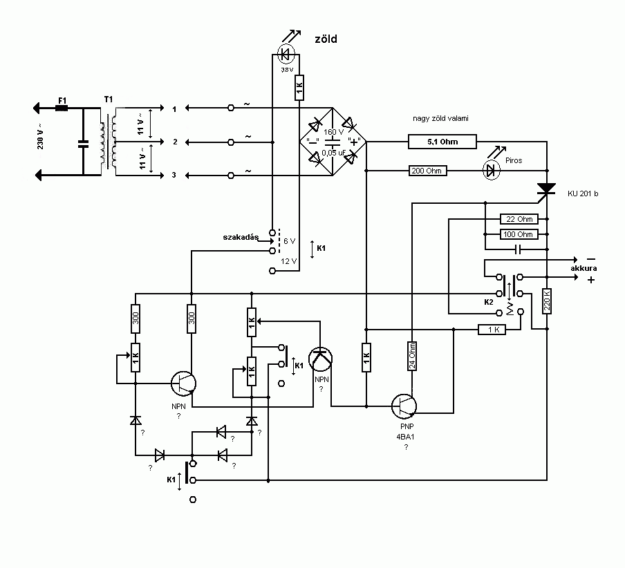

Üdvözletem a fórumozóknak!
Több akkumulátortöltős témát végigolvastam, de az én gondomra nem találtam választ. Látva a fórumozók segítőkészséget, bátorkodom én is segítséget kérni. Hozzáteszem ?mint majd megnyilatkozásaimból biztos kitűnik ? nagyon hobbi szinten foglalkozok elektronikával. A problémám a következő: miután elromlott az akkutöltőm szétszedtem, de ugye nem boldogulok vele. Itt a fórumon találtam az egyetlen egy bejegyzést, ilyen töltőről még (#582445) küzmös Gergely részéről, Dec 19, 2009 ?én. De akkor ő, nem kapott választ, a töltő kezelésére vonatkozó kérdésére. Levélváltásunk sem vitt előrébb. Nos ?visszarajzoltam? a töltő kapcsolását, de nem tudom egyáltalán jól csináltam-e. Hozzáértők segítségét kérném, hogy ellenőrizzék le a kapcsolást, működhet-e így egyáltalán, és javaslatokat is, hogy milyen ma kapható, ( miből bontható) alkatrészekkel lenne érdemes megkísérelni a felélesztését. Sejtem (tudom), hogy nem gazdaságos ezzel foglalkozni, meg van másik töltőm is, de most, erre szánom az időmet. Bocsánat, ha hosszú lett, de ez itt az első bejegyzésem ami vélhetően sokáig itt fog ?lebegni? (by: Küzmös Gergely).

Ebben a töltőben nem graetz kapcsolású szelén volt hanem két dióda.Az ampermérő itt is sorba van kötve,csak van neki egy párhuzamos söntje,mert enélkül a műszer max miliampermérő lenne.
Valamit elhibáztál a lerajzolásnál. Az a soros 6,1 Ohm-os ellenállás túl nagy ahhoz, hogy ezzel motorakksinál nagyobb valamit tölteni lehessen.

Az az 5,1 -es nem biztos, hogy ellenállás. Az értéket mértem, és az egy nagy zöld valami. Amit el tudok rajta olvasni az az : 5-37-6 felirat. Az ellenállások értékét még nem színekkel jelölték, az értékük rájuk van írva, de az a nagy zöld valami nem hiszem, hogy ellenállás. A három darab háromlábún ( talán tranzisztor) cirill betűs jelölések vannak (pl.: b 9005 ). A tirisztor ( ha az az egyáltalán) jelölése KY 201 b. A képen talán látszik az a nagy zöld valami. Köszönöm a segítséget.
Az a nagy zöld bizony ellenállás és az ellenállása 5 ohm. Olvasnivaló. Mi a töltő pontos típusa?
Akkor a tirisztor az tirisztor az ellenállás meg ellenállás. Köszi az infót. A töltő típusa ISKRA persze cirill betűkkel felírva rá.
A hátulján UL -A-6/12 -1.0 UXL3.1 ~220V 30Wt 50 Hz TU16-87 (kettősszigetelés jel) IP20 felirat persze ez is cirill betűkkel, ha nem lenne kivehető a képen. Köszi. |
