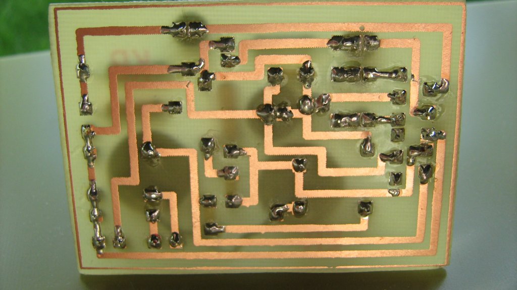

Elkészültem első erősítőmmel.
Nem túl nagy a teljesítmény 2*10 W
De nem akartam egy komoly erősítővel kezdeni.
TDA2009-en alapul.
(#) DJmike válasza havranarpi hozzászólására (») Ápr 20, 2012 /
Jó lett. A nyák saját készítésű vasalásos?
(#) havranarpi válasza DJmike hozzászólására (») Ápr 20, 2012 /
Nem saját.De én vasaltam.
A nyákkal csak az a bajom ,hogy a négyzet alakú a forrpont.
A maratási időt ennél a panelnél lecsökkentettem 5 másodpercre ezért nem lett olyan szép.
(#) zsoltee0001 válasza havranarpi hozzászólására (») Ápr 20, 2012 /
5 másodpercre? :eek2:
(#) havranarpi válasza zsoltee0001 hozzászólására (») Ápr 20, 2012 /
Igen 5 másodperc egy maratás.
A vegyszer igen erős és intenzív.
Nem írtam el tényleg 5 másodperc (5s)
(#) karaszbandi válasza havranarpi hozzászólására (») Ápr 20, 2012 /
Ha belenyúlsz eltünik a kezed???
(#) skero válasza havranarpi hozzászólására (») Ápr 20, 2012 /
Szia! Gratulálok az erősítőhöz! Elsőre jó ez. Elárulod miféle vegyszer marja le a rezet 5 másodperc alatt?
(#) Baxi válasza skero hozzászólására (») Ápr 20, 2012 /
Hidrogénper-oxid és sósav töménybe

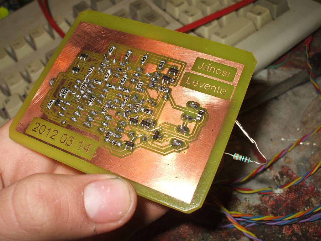

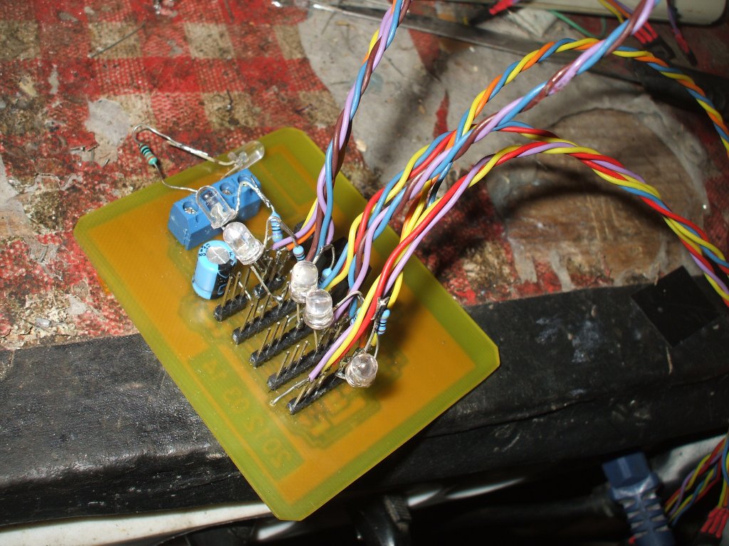

Üdv mindenkinek. Már régebben sikerült elkészítenem egy nagyon praktikus kis műszert ami versenyre készült! A lényeg az volt hogy egyedi kapcsolás legyen és méghozzá mágnesérzékelő felhasználásával. Aztán hosszabb gondolkodás és sok munka révén el is készült!
A működése nem túl komplikalt a hall szenzorok tirisztorokat gyújtanak be és végül beindul egy jelfogó jelenesetben led. Csakis helyes kombináció során lep működésbe a műszer. A ledek ideiglenesen vannak felforrasztva a hall ic lábaira . Röviden ennyi lenne.

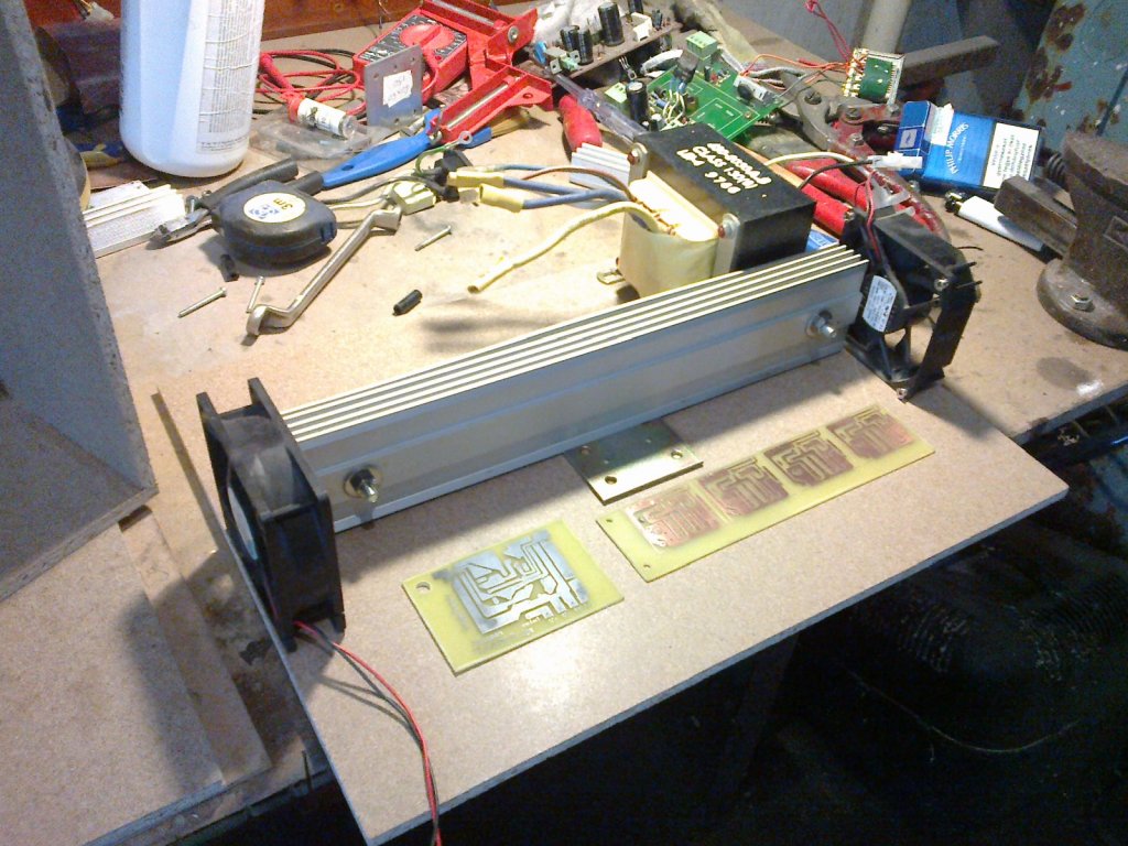

(#) nasgoon hozzászólása Ápr 20, 2012 1 /

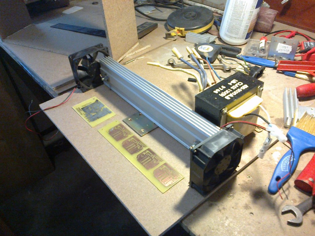

HElló!
Most kezdtem el...
4 X 50 Watt, 1 X 100 Watt végfok, egy dobozban. Ha kész lesz töltök fel még képet.

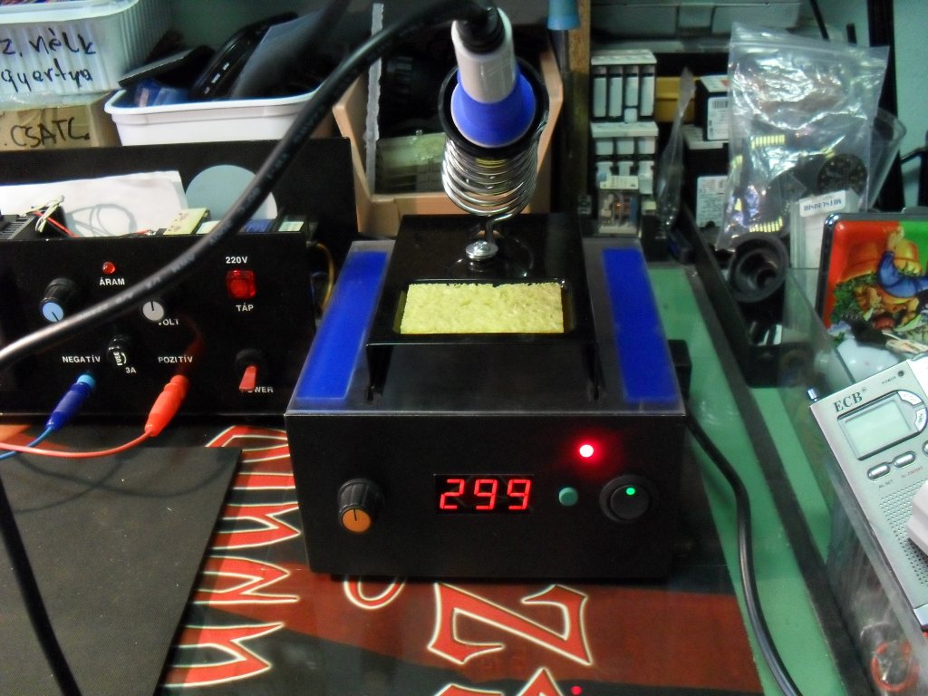

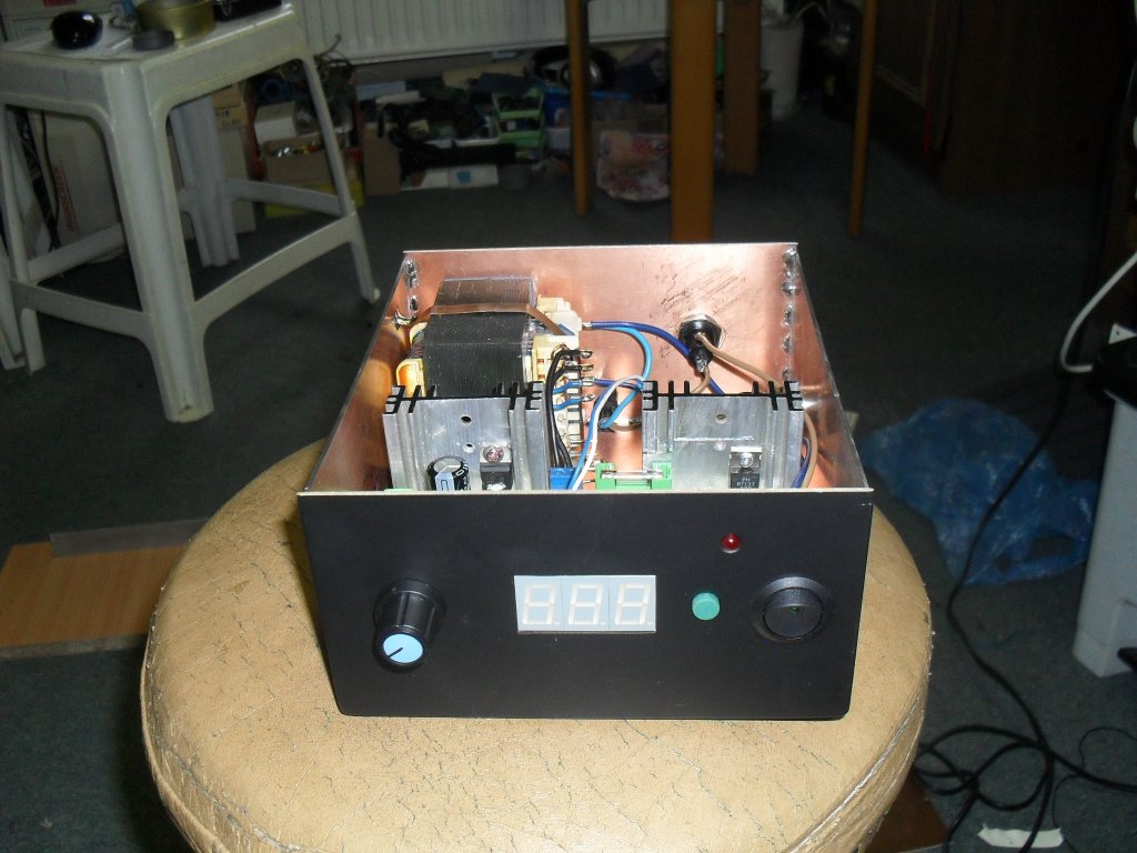

Majdnem teljesen kész a forrasztó állomás!
(#) vicsys válasza lajos1969 hozzászólására (») Ápr 21, 2012 /
Nagyon szép lesz, de a szigeteléseket, ne hagyd le!

Azzal még lehetne fokozni, ha maga az áramkör felületszerelt lenne, és a doboz belső oldala lenne egyben
(#) lajos1969 hozzászólása Ápr 21, 2012 /
Észrevételeket köszönöm, megfogadom.
(#) audiofeeel válasza lajos1969 hozzászólására (») Ápr 21, 2012 /
Fantasztikusan néz ki!
(#) dudassandor1 válasza lajos1969 hozzászólására (») Ápr 21, 2012 /
Patent!
Működés közben!

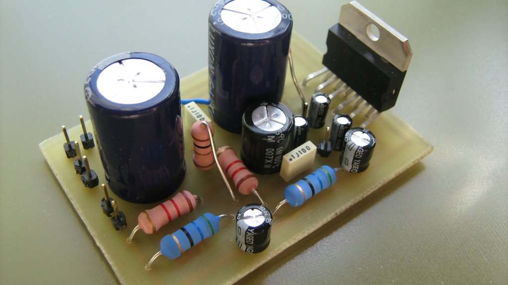

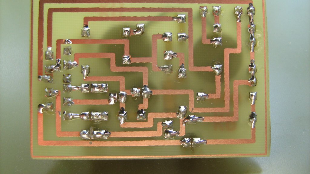

Összedobtam a kis koppanásmentes végfokomat. TDA1554Q a lelke. Annyit kell róla tudni hogy 2008-tól teszi a dolgát, csak most újjáépítettem, tudniillik annó a MUTE láb direktben ment a tápra, most pedig egy RC tagon keresztül, így megspórolva a koppanásgátló áramkört. Szépen indul, semmi kopp, kikapcsolásnál is azonnal elhallgat. Gyors ki-be kapcsolgatás hatására sem bolondul meg, akkor sem koppan.
(#) Koree válasza lajos1969 hozzászólására (») Ápr 22, 2012 /
Gratulálok az állomáshoz.Egy kérdésem lenne.Milyen gyártmányú a pákatartód?Nekem is van egy ilyen solomon-om, és most fogok neki állni egy állomás megépítésének,de még nincs pákatartóm.
(#) lajos1969 válasza Koree hozzászólására (») Ápr 22, 2012 /
Köszi. A pákatartót innen való. http://www.hestore.hu/prod_10022066.html
(#) bencikusz válasza accaboj hozzászólására (») Ápr 22, 2012 /
Szia !
Szép kis panelt csináltál.
Jó ötlet az RC tag. (lehet én is elő bányászom valahonnan ezt az panelomat.)
Személy szerint én nagyon szerettem ezt a kis végfokot. Elképesztő hangerőt tudott adni.
Jó zene hallgatást hozzá.
Minden jót. Üdv. b
(#) mindenes válasza lajos1969 hozzászólására (») Ápr 22, 2012 /
Szia. Szép munka, gratulálok hozzá. Tetszetős a doboz matt fekete színe is.

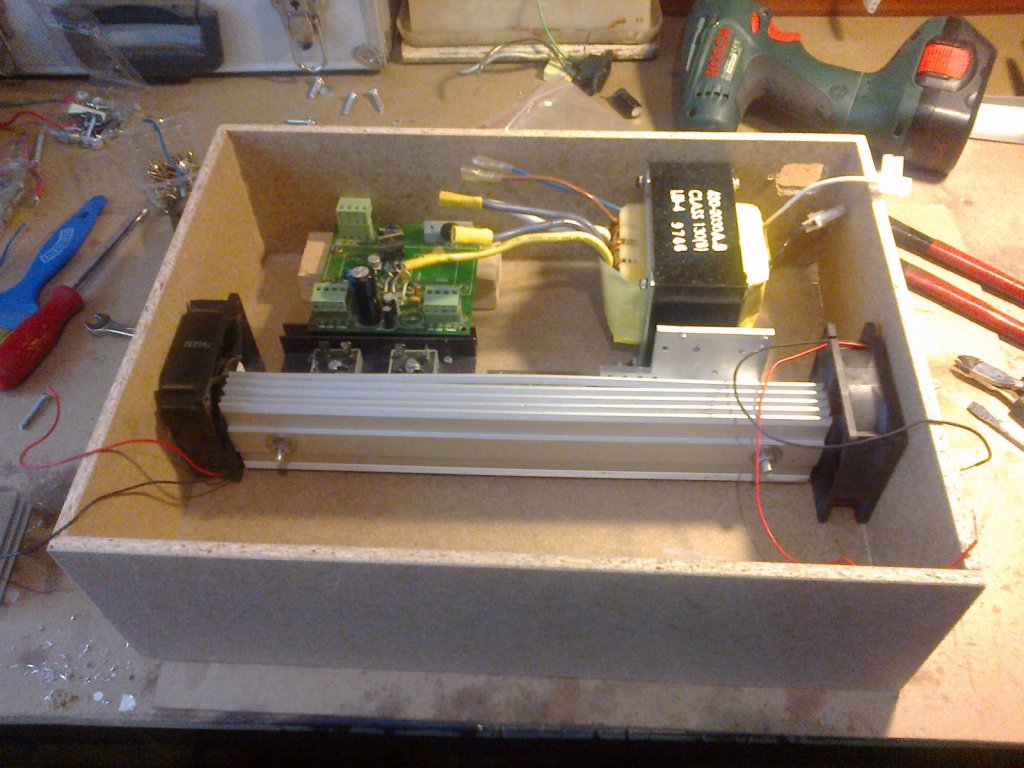

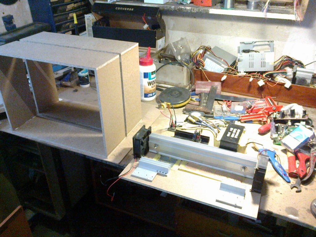

(#) nasgoon hozzászólása Ápr 22, 2012 /
Újabb lépéssel a cél felé...
(#) zenetom válasza lajos1969 hozzászólására (») Ápr 22, 2012 /
Ez nagyon szép!
A panel mitől zöldes színű?
