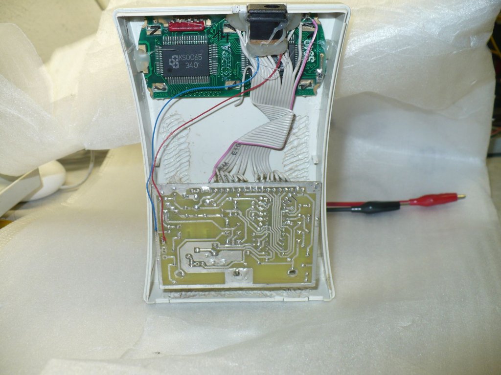

(#) hormi hozzászólása Ápr 27, 2012 /
Üdv Sziasztok!
Megépítettem az LCM3 csodamasinát már egy kicsit régebben. Azóta használom is és megvagyok elégedve vele.
Most volt egy kis időm és így el is dicsekszek vele....

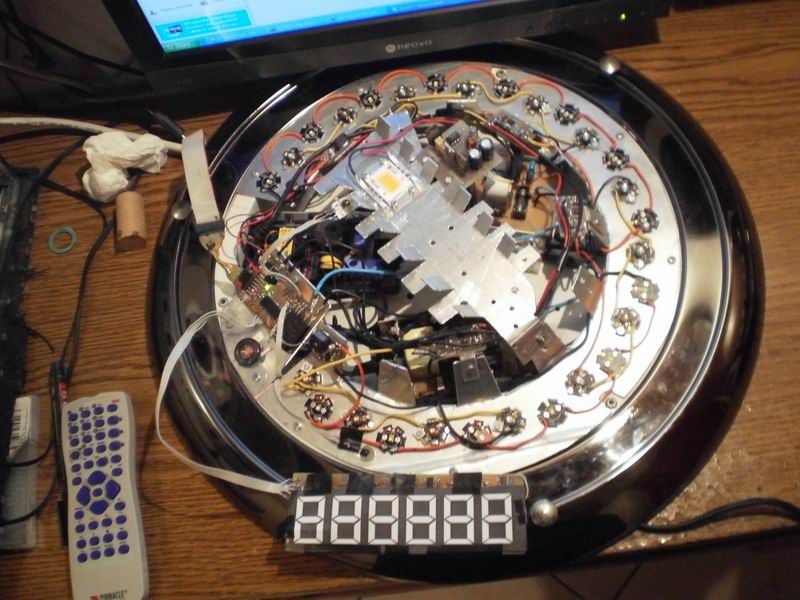

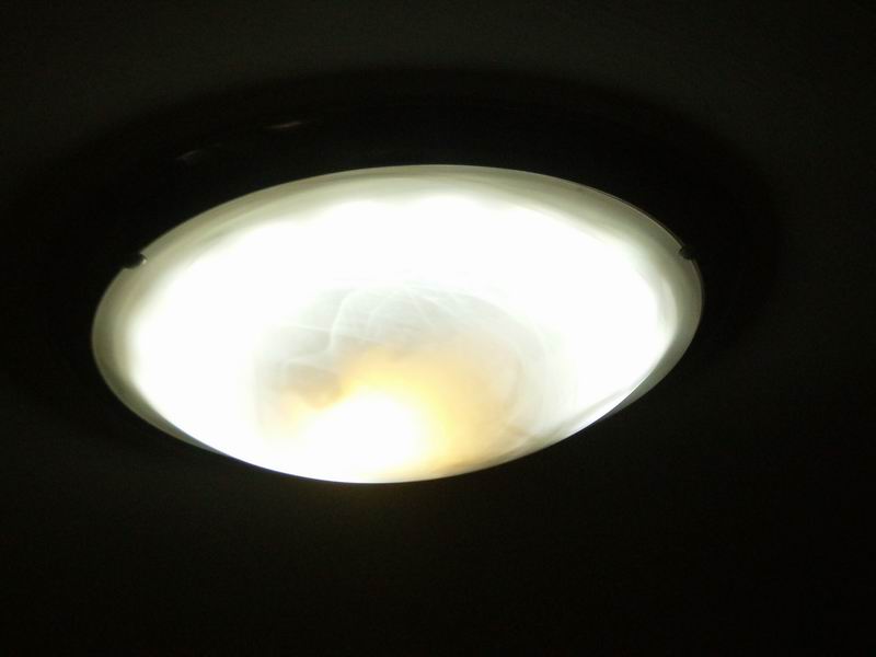

(#) bbalazs_ hozzászólása Ápr 28, 2012 /
Sziasztok! Ebben a honapban kovettem el ezt a LEDes UFO csillart. 14x1W-os, 350mA-es led, 14x2W-os, 700mA-es led, 1db 20W-os melegfeher led 1A-en hajtva. Beepitett orat is tartalmaz (a foton nem latszik jol, mert tul eros a fenye). Az egesz infraval vezerelheto. A kozpontja egy pic18f2620-as. Ket homero is van benne.
A nagy ledek ket kulon egysegkent (8 es 6) es kulon-kulon dimmelhetok. A kis ledek harom kulon egysegkent es a 20W-os csak ki/be kapcsolhato.
Nagyjabol szemetbol epult, egyedul a ledek egy reszet kellett venni.
Az ora kijelzoje hatdigites, hetszegmenses (a nyolcadik a pont), sajat gyartmany, 3cm magas digitek, az egesz fel centi vastag, kozepen szogben megtorve, hogy jol illeszkedjen a felgombhoz, jobban latsszon a tejuveg bura mogott.
Ebreszto funkcio is van benne, most eppen azon dolgozom, hogy ebreszteskor fokozatosan novelje a fenyerot a maximumig (illetve ebredesig).

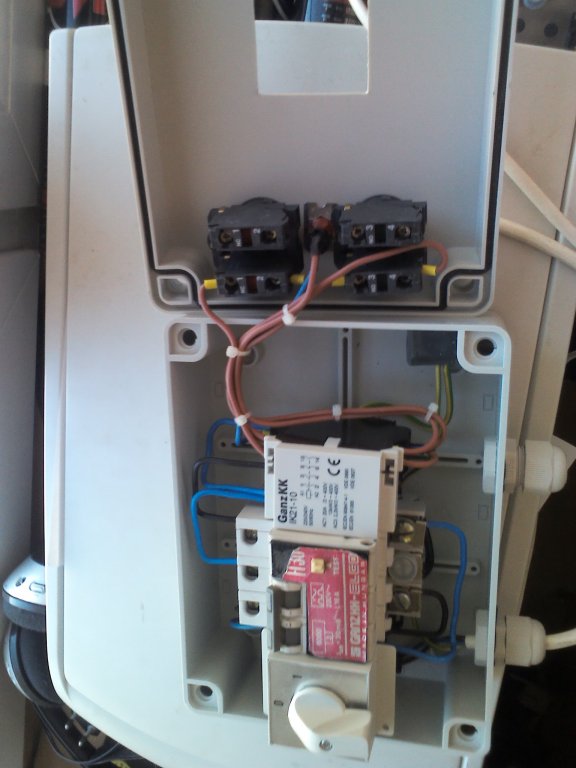

(#) 06smici hozzászólása Ápr 28, 2012 /
Easy 512-es PLC(ke) bemenetére csináltam egy külön nyákot. Így minden bemenethez külön ki van kötve a táp(24V), a 7-8 bemenethez meg van külön 10V is. Plusz ledek jelzik a bemenetek állapotát. A PLC-re a 9 pólusú csatlakozóról megy a kábel. A sorkapocs nem lett a legszebb, de hát ilyen volt itthon és jóval olcsóbb mint az emeletes sorkapcsok :yes:
A másik pedig az asztalomra megy majd főkapcsolónak. Van benne egy FI meg egy 16Aes kismegszakító. Meg egy mágneskapcsoló ha visszakapcsolom a biztit biztos, hogy ne legyen semmi bekapcsolva.
(#) bbalazs_ válasza Mengyán hozzászólására (») Ápr 28, 2012 /
Koszi, davidovics.
Igen, egy egyszeru, de 47cm atmeroju, olcso madeinchina. A lemezmunka igen elnagyolt benne.
En is azert vettem ilyeneket, mert szeretem, ha van ter.
Sokaig tartott, foleg a mechanikai dolgok miatt, meg a gyerekek mellett csak este van idom a hobbira.
(#) Schnitt válasza bbalazs_ hozzászólására (») Ápr 29, 2012 /
A lámpa nagyon jó, de a hozzászólás második felében milyen ébresztőfunkciós óráról van szó? Nem találom a képeken.
(#) bbalazs_ válasza Schnitt hozzászólására (») Ápr 29, 2012 /
A buraban van egy ora, amit szinten a pic-el oldottam meg. Ezen - az ido mellett - be lehet allitani egy ebresztesi idot is. Ekkor felgyullad a lampa es hangjelzest is ad; most dolgozom azon, hogy szepen folyamatosan erosodjon fel a fenye.
Mivel az ebreszto idejenek beallitasa ugyanugy a hatdigites kijelzon mukodik, ugyanaz, mint a kepen.
A figyelmet felhivtam ra, hogy a tul eros fenye miatt nem tudtam jo kepet kesziteni rola - ahol a plafonon van es piros folt van benne . (Eloben latszik egyebkent).
2db, 20mA-es, extrafenyes smd ledekkel csinaltam a szegmenseket, hogy a tejuveg bura alol is kivilagitson. Soros meghajtasu, 4094-es hct-k hajtjak meg a digiteket. A kezdeti kepeken lathato egy korabbi, 4 digites verzio is, sima teglalapos ledekkel.

(#) bbalazs_ válasza Mengyán hozzászólására (») Ápr 29, 2012 /
Csak tavkapcsolo. A csillarkapcsoloval lehet az egeszet aramtalanitani. A taviranyito valami Pinnacle, ez volt itthon felesleges eppen.
Taki33:
A ledek azert kellenek bele, mert maskulonben nem vilagit, a csillar alapveto funkciojaval szoges ellentetben. Rendes izzo vagy fenycso nincs benne. CSAK led.

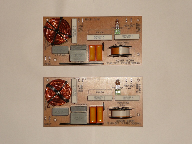

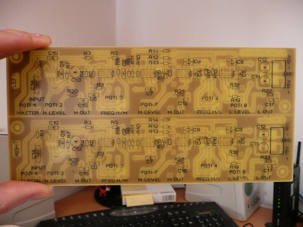

(#) dudassandor1 hozzászólása Ápr 29, 2012 /
Sziasztok! Átépítettem az aktív hangváltómat, mert az első verzió áramköri paneljának vasalásos technikájába hiba csúszott és nem sikerült túl jól.
A másik pedig 1 pár passzív hangváltó, mivel lecseréltem a hangsugárzóimban a piezzó magasokat driverre, ezért kapott a hangsugárzó egy-egy másik hangváltót.
