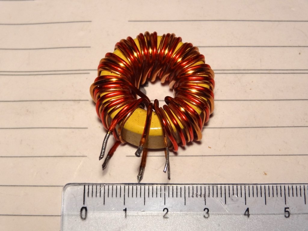

(#) lorylaci válasza Leadtek hozzászólására (») Jan 28, 2012 /
A soros induktivitást úgy kell méretezni, hogy a rövidzárkor jelentkező csúcsáramra se telítsen be (ne essen 10%-nál többet az induktivitása).
Szóval első az, hogy ismert mag kell. Ha van például micrometals sárga (-6) vagy piros-szürke (-2) toroidod, azok jók lehetnek, mert szinte bárhogyan tekerve a telítési árama sokkal nagyobb lesz, mint amennyit a huzal elbír rajta.
Használhatsz légréses ferritet is, azonban itt is előny, ha ismered a használt mag paramétereit, vagy mondjuk te tudod szabályozni a légrést, így ki tudod számolni a dolgokat.
Én ezért is vagyok az integrált transzformátor híve, mert így nemcsak helyet spórolunk, hanem bizonyos problémák is eltűnnek.

Ilyen sárga toroidom van. Ha ezt megtekerem 80uH-re akkor használhatom akár 150 wattig is?
A micrometals -6 anyagának színjelőlése yellow-clear, szóval az egyik oldalt nem szabad festettnek lennie.
Ha ez tényleg Micrometals, akor egy T106-6 mag leeht, amin 80-90 menetttel fogsz kellő induktivitás kapni, és bírnia kell több, mint 10 A-t telítés nélkül.
Amennyiben 70kHz-et fogsz használni, akkor érdemes k 100uH soros induktivitást használni, ekkor 300W körül fog bekorlátozni és rövidzárban 5,5A terheli a félvezetőket. (skory táblázata alapján)
Az is megoldás, ha nem micrometals, hogy megméred az Al-jét és a méreteiből meg lehet már mondani a relatív permitivitást, és akkor már becsülhető a dolog
(#) Leadtek válasza lorylaci hozzászólására (») Jan 28, 2012 /
A másik oldala ami nem látszik fehér, nincs sárgára festve. Megmértem és az Al 95. 24 menet van rajta és 52,7 uH az induktivitása úgyhogy szerintem nemfog kelleni 90 de még 80 menet sem.
Abból, hogy az AL-je 95 az is következik, hogy a relatív permeabilitása 70 a magnak (a -2 anyag relatív permeabilitása 10, és ugyanilyen amg Al-je 13,5) . Az AL-ből kiszámolható, hogy kb 32-33 menet kell rá, ait ha rátekersz, akkor 6A mellett 0,20 Tesla lesz a magban, amit szerintem még bírnia kell telítés nélkül, szóval megfelelő lesz.
A 32-33 menetnek elvielg rá kelll férnie olyan 0, 8mm huzallal egy rétegben, de a legeslegjobb, ha ugyanazzal tekered meg mint a trafó primerét.
(#) Leadtek válasza lorylaci hozzászólására (») Jan 29, 2012 /
Telitalálat! Pont 0,8 mm-res huzalból tekertem a primert. Akkor ezek szerint megmenekültem egy újabb 2 napig tartó kínlódástól. Végül is egy 1,6 Amperes biztosíték lesz benne ami szerintem kiold ha zárlat lesz véletlen.
