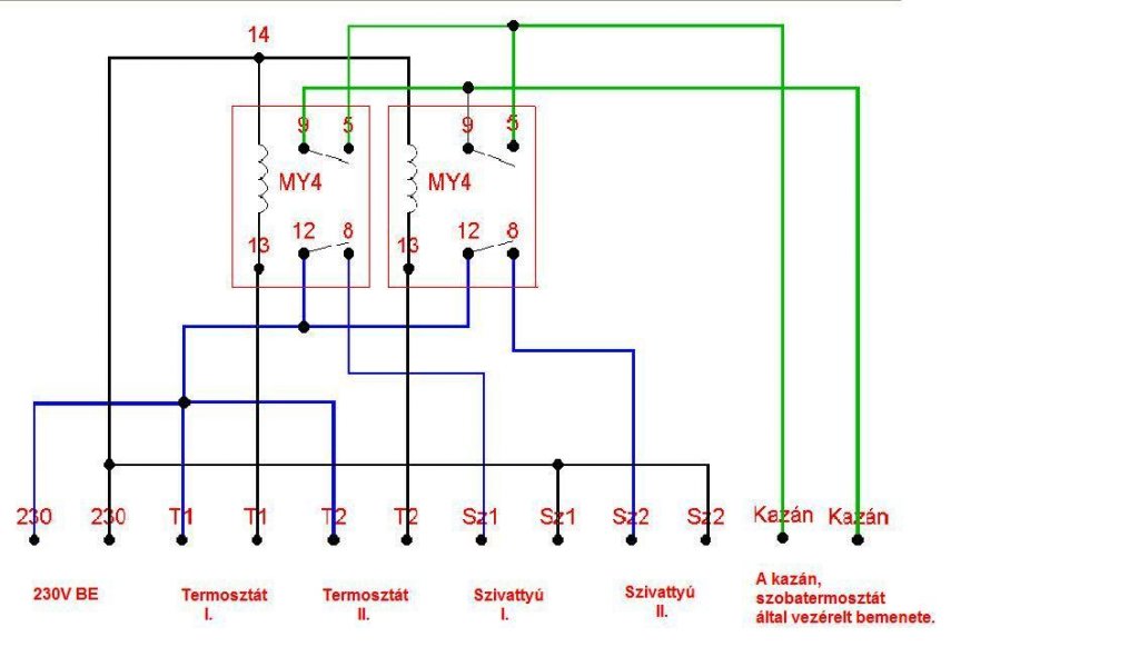

Itthon egy Sanuvier Duval nevű szerkentyűnk van. Arra lennék kíváncsi, hogy mivel a házat bővítettük egy külön álló résszel (tehát egy saját lakrésszel, külön bejárat stb...), hogy meg lehet-e oldani két termosztát használatát egy kazánon? Úgy, hogy a két házrészben külön - külön legyen egy termosztát. Mivel nem arányosan melegíti fel a kettőt. Előre is köszönöm a válaszokat! Üdv.: Attila
Egy kicsit azért igen, csak külön szivattyú kell hozzá.
Szia! Akkor egy nagyon egyszerű utánépíthető vezérlő kell neked. Itt mindent leírnak róla töviről-hegyire.
Igen, de az akkor ugye már a "nem nagyon" eset

- Van az a megoldás, hogy két kör van külön szivattyúval (lásd VIM által linkelve). Öntöttvas (ÖV) kazánnál értem a dolgot és tökéletes. De kombi cirkónál??? Akkor most van a cirkóban egy keringető, és vele sorban 1 vagy kettő dolgozik (vagy nem). Ugye amikor lekapcsol a termosztát, akkor majd a cirkó még próbálja kicsit átnyomni a vizet a másik álló szivttyún keresztül? Ugyanakkor ha megy a fűtés, akkor kettő/három szivattyú húzza a vizet? - Vagy mágnes szelep mindkét körbe. Ott meg leálláskor katt és víz nem megy sehová... Nem tudom hogy az SD-ben van-e utókeringetés. De így biztosan nem lesz... Ettől függetlenül még működhet is akár.
A problémádra a megoldás: hidraulikus váltó.
Mivel szivattyú után másik szivattyút nem teszünk! Azzal a fűtésszerelővel ne állj szóba, aki bután néz rád a "hidraulikus váltó" említésére!
