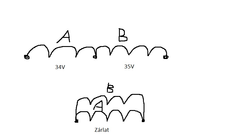

(#) szoda001 válasza mpisti hozzászólására (») Jan 26, 2012 /
Helló!
Nekiálltam a CO trafónak, amiről szó volt. Megtekertem a szekundert, a két oldal között 1V különbség van. Ez így maradhat vagy tekerjek vissza az egyikből egy kicsit???
Kipróbálásképpen hulladék huzalból feltekertem 1mm keresztmetszetűt 110-110 menettel duplán a primerre, de a B oszlopra már nem volt elég, ezért a felénél már csak egyet tekertem.
Ezután sorba kötöttem a szekunder oldalt és egy hatvanas izzóval leterheltem, a feszültség nem esett 1V-ot sem, de mindkét oszlop melegedett, a B viszont jobban.
Az lenne a kérdésem, hogy ez miért van???
Meg, ha a szekundert párhuzamosan kötöttem, akkor levágta az automatát, ez mitől lehet??
Előre is kösz!!!
Üdv: András
(#) kralikandras válasza szoda001 hozzászólására (») Jan 26, 2012 /
Szia András!Lehet,hogy at 1mm keresztmetszet helyett 1mm átmérőt akartál íni?!Az automata levágás ügyben próbáld ki az egyik szekundert fordítva kötni-elképzelhető,hogy nem fázishelyesen van a párhuzamosítás.
Mindenképpen hátrányos azaz 1V külömbség-vegyél visza - egyformának kell lenni a két párhuzamosított szekundernek.
(#) szoda001 válasza kralikandras hozzászólására (») Jan 26, 2012 /
Helló!
Igen, 1mm átmérő akar lenni. A szekundert akkor visszatekerem 1 menetet. A kezdőpontokat meg a végpontokat kötöttem össze, de megpróbálom a kezdő és végpontokat összekötni. Amúgy együtemű kétutas egyenirányítást akarok.
Ha jól értem egy "grécet"/4db diódával/teszel a szekunder után - és szabályozni mivel fogsz?
Nem az egyutas kétüteműnél csak kettő darab dióda van.
Mondtam, hogy ez csak egy próba volt a szekunder tekercsek azonossága miatt, mivel a primer 2,5mm huzallal lesz ezért azt nem szívesen tekerném vissza.
A szabályzás pedig a primer ág tovább tekerésével és annak csapolásaival lesz megoldva, persze a huzalátmérők csökkentésével.
(#) kissadam válasza szoda001 hozzászólására (») Jan 27, 2012 /
Te nem együtemű egyenirányítást csinálsz, hanem kétüteműt, együteműnél csak egyetlen egy dióda van, de ezt a fajta egyenirányítást ritkán alkalmazzák. A kétutas egyenirányítás csak a graetz lehet, mert ott folyik mindkét irányban az áram a tr. szekunder tekercsén, ha két db diódával és két db szekunder tekercsel egyenirányítasz az az 1 utas 2 ütemű egyenirányítás. Néhány oldallal korábban részleteztem:Bővebben: Link
Ezt csak azért írom, hogy tisztában legyünk vele és ne beszéljünk el egymás mellett, mert András sem értette teljesen, hogy ezt hogy is szeretnéd megvalósítani.
(#) kralikandras válasza szoda001 hozzászólására (») Jan 27, 2012 /
Én nem ismerem a képességeidet - hamár tekered a trafót tedd a szekkundert alulra -mindkét oszlopon-és rá a primert-az előző oldalon van egy elekronikus szabályzó /szekunderoldali/-azzal old meg a szabályozást -olcsóbb és jobb mint a leágazásos,fokozatkapcsolós megoldás.
