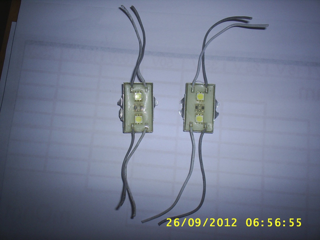

Üdv a Mestereknek! Nagy kérésem lenne villogó ledet szeretnék csinálni de 2db 12v-os rgb led panelból ami jobra balra váltakozva villogna persze a felsö madzagokat levágnám róla..nem tudom milyen kapcsolás lenne jó..
Megköszönném a segitséget!
