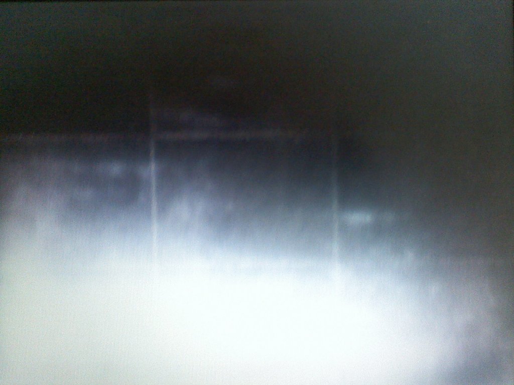

Lenne egy kérdésem a mellékelt képpel kapcsolatban! Ilyen osztott kép látszódik a kijelzőn,majd eltünik! Kűlső kijelzőn van rendesen kép! Mi a ti véleményetek mi a hibás? Kijelző vagy alaplap! Szerintem kijelző!

Azt nem hiszem. Ha van rajta kép, azt csinálja amire utasitást kap. Inkább lap.

Kijelző is tud ilyet produkálni, meg az alaplap is. VGA kimeneten rendben van a kép, másik kijelzővel meg tudod próbálni?

Sajnos nem tudom kipróbálni másik kijelzőn,mert nincs!
Minden tökéletesen megy kűlső kijelzőn! Bekapcsoláskor saját kijelzőjén megjelenik a háttér világítás utánna 1-2 másodperc után befeketedik és rácsos lesz a kép,mint ahogy a képen is látszik amit feltettem! 1.Fehér kijelző 2.Fekete alapon fehér rácsos 3.fekete kijelző! Mikor a win betölt ujra fehér a kijelző! Ez a mostani jelenség! Csatoltam képet a jelenségről!
Az ilyet nem igazán tud. Legalábbis hasonlót nem láttam kábelhibával, meg az adatátvitel jellege miatt nem valószínű, hogy iylet csináljon.
