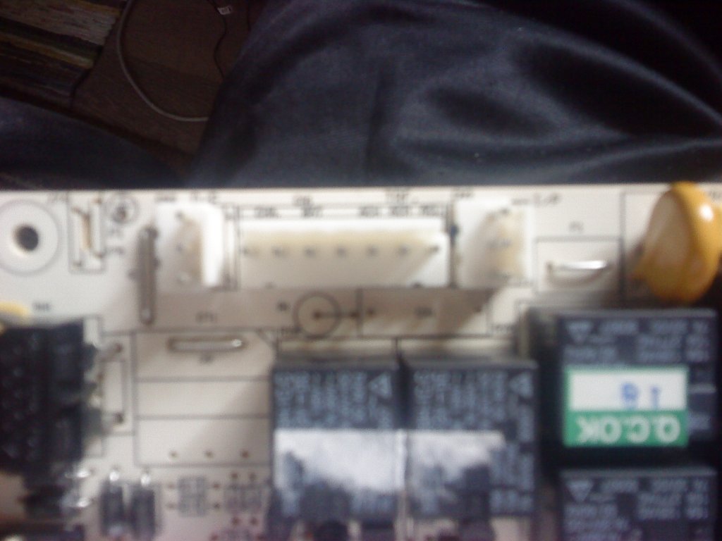

Kisebb problémám adódótt mikor egy áramszünet során bekapcsoltam a CRT monitort(csak a meghajtó volt a szünetmentesen ~ 15% -os terhelés), erre elfüstölt a két álltalam cserélt FET, a gyári FET -ek épen maradtak a szomszédban! A mindkét pár FET azonos típusu IRF3205, annyi külömbséggel, hogy a gyári(épen maradt) P1200 -as a csere(leégett) 905P. A kérdésem: 1. Egyértelmű, hogy a CRT monitor demagnet áramfelvétele miatt semmisült meg a két csere FET. 2. Kérdés 1: miért nem tiltott le a védelem túlterhelés miatt 3. Kérdés 2: miért maradt épen a szomszéd pár 4. Mi a külömbség a P1200 és a 905P között? Fölmerült az a kérdés is bennem, hogy mi van akkor ha csak az egyik pár FET működik, de az épen maradt pár hűtőbordája is forró volt, meg a vezérlő ellenállások is épek... Kép mellékelve(egyiknek a Source lába eltűnt, nem találtam meg) Annó gondoltam az óminózus pillanatára ezért a 2 FET helyett 5 -öt rendeltem, így van tartalék 3 darab, de érdekelne a dolog... Majd holnap kicserélem mert elfogyott a hűtőzsírom. Üdvözlettel,mythbuster
EZ nem ilyen egyszerű dolog. Az áramot a tok limitálja. A szünetmentes leadott teljesítménynek semmi köze ehhez.
Ugye nem azt látom a képen, hogy a cserélt FET-ek nincsenek hozzácsavarozva a bordához??
Alapvető szabál, hogy bármilyen párhuzamosan kapcsolt, vagy ellenütemben dolgozó inverterben all-in, vagyis mindent cserélünk, az összes FET-et. Azért, mert azonos típus is eltérhet gyártási sorozatbeni eltérések miatt, és mert a vezérlés oldaláról is bizonyos követelmények állnak fenn az azonos lezáró impedanciára vonatkozólag (GS kapacitás, ezt h egyébként bármilyen esetleges helyettesítés során ellenőrizni kell, hogy jelentősen nagyobb ne legyen, mert a meghajtó elektronika nem tudja időben kisütni/tölteni, amitől romlik a hatásfok és esetleg egybenyit két ellenütemű tag). Több okból mehettek tönkre: -kisebb rDSon -hamisak -még valami hibádzik. A védelem ekkora áramoknál nem mindenható és pláne nem védett induktív terhelések okozta anomáliák ellen, valamint nem eszközönként működik, hanem szummázva (így a párhuzamosan kötött, kisebb ellenállású FET-eken nagyobb áram folyik, ha nincs source körben ellenállás). Szintén alapvető dolog, hogy CRT monitort nem kötünk szünetmentesre/kapcsolunk be akkor, amikor akkus üzemben jár, mert a demagnetizálás gyakran teszi tönkre ezeket.
Természetesen be volt csavarozva, külömben nem ment volna az 2 órán át egy 100 wattos izzóval
, csak kikaptam őket, utólag gondoltam csinálok egy szép képet, ezért nincsenek becsavarozva a képen . Most külföldön vagyok, a szünetmentes is itt van, a FET -eket is innen rendeltem, és így már kezdem érteni miért adták ezt 200 hufal olcsóbban az egyik honlapon mint a másikon. Lehetséges hogy hamis cucc, de ki gondolta volna, tök jól ment míg rá nem húztam a CRT -t, annó a CRT bekapcsolását követően is túlélte, max letiltott, így ez most meglepett... ideiglenesen cserélem a tartalék FET -ekkel, a monitort meg a falba húzom, a többit ellátja majd... Nekem inkább a meghajtó, a HIFI cucc és a TV amit fontosabb, ezeket el tudja látni árammal a rendelt szutyok is, majd ha vissza érek Pestre rendelek újakat a Hestoretól.Köszönöm az észrevételeidet! Üdvözlettel, mythbuster
Vajon cserélhető IRF 1405 -re? Ez picivel többet bír, rDS változik csak 8,0mOhm -ról 5,3mOhm -ra és 110A helyett 165A -t bír ki. Drágább de ha azonos terhelésen nem melegedik annyira már megérné ha működne a dolog...
Az előbb írtam, hogy nem úgy helyettesítünk FET-et, hogy "többet bír". Maradj a 3205-nél. Azzal működik az összes BNT500.
Rendben! Amúgy kicseréltem közben a két halott FET -et, ugyanarra a rosz minőségűre(mivel 3 tartalékom volt csak belőle, így 4 -et nem tudtam volna berakni), ideiglenesen jó lesz míg szerzek jobbakat, azomban arra felfigyeltem, hogy ezen FET -ek hűtőbordája jóval forróbb mint a szomszédos gyári FET -ek bordái. Ha csak nem kapnak nagyobb terhelést akkor ezek kis hamis cuccok kell hogy legyenek...
