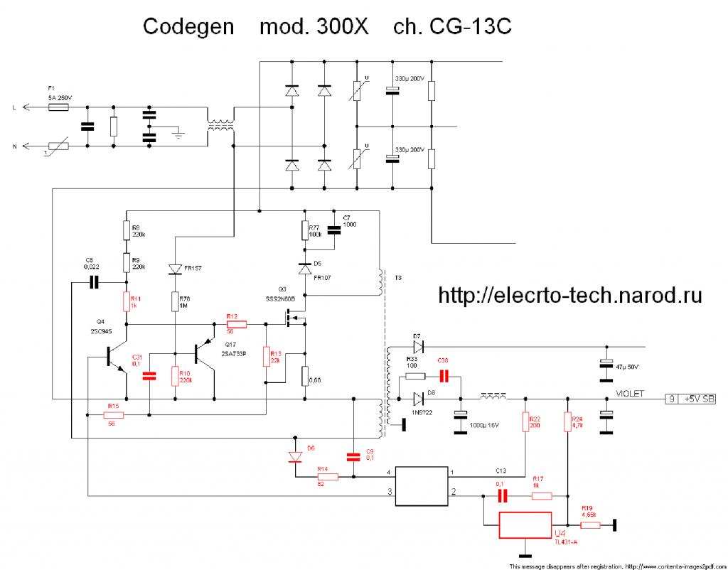

(#) Vacok hozzászólása Feb 7, 2012 /
A képen látható tápban a pirossal jelölt alkatrészelet kicserélhetem smd-re? Ellenállások és kondenzátorok esetén 1206-os tokozásúra gondoltam, ez ellenállás esetén 1/4W-osat jelent, az eredeti tápban ezek az ellenállások két raszteres kivitelűek. Szóval a két raszteres ellenállás helyettesíthető 1206-os smd ellenállással?
