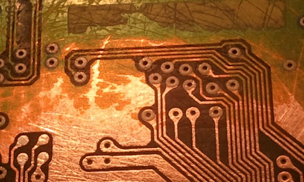

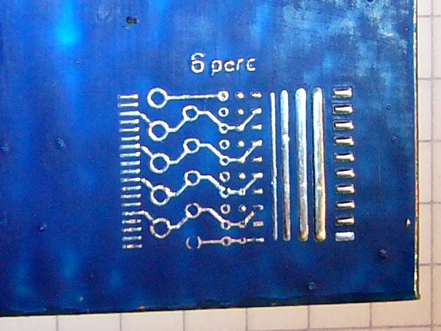

(#) emmzolee hozzászólása Feb 7, 2012 /
pcroland
Igen amit látsz, az a valóság. Ez volt az első nyák, amit ezzel a módszerrel csináltam. Olyan vastag rajta a festék mint a ...
Beszéltem gulasoftal, és szerváltam tőle ehhez a 2 komponenses festékhez oldószert. Már meg van vagy 1 hónapja, de nem volt időm vele kísérletezni. Szerintem sokkal jobb lesz az önterülés a felhordás után ha hígabb. Jelenleg ez szinte 0.
A hígítással sokkal vékonyabb is lesz a festék réteg. Nem is fog ártani, mert most alig látszanak a festék alatti vezetősávok. Bőven elég lenne egy 35um-es réteg. Most vagy 6-szor olyan vastag.
Itt van több kép erről a szériáról.: Bővebben: Link
Dobok be egy képet. Bár nem a legjobb kép, de azért látszik a lényeg. Csalóka. A valóságban szebb.

(#) emmzolee válasza emmzolee hozzászólására (») Feb 7, 2012 /
Bedobom a Lay file-t is, hogy látszódjon mi milyen vastag.
(#) pcroland válasza emmzolee hozzászólására (») Feb 7, 2012 /
Értem! Szerintem is hígítani kell , mert nem tud elterülni, csak folydogál. Amúgy a minta még jól is nézne ki, de a vastagság már nem esztétikus

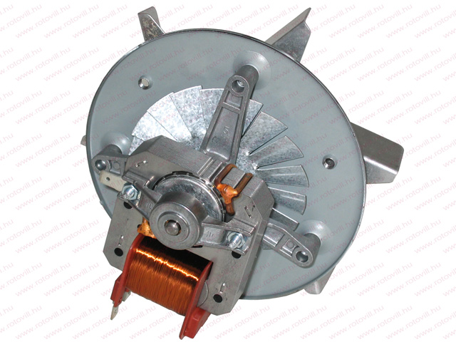

Látom átépítettél egy sütőt. Én is vettem egy légkeveréses sütőt, meg hozzá egy PID-et. Most kísérletezek vele, hogy tökéletes legyen. Bővebben: Link Látom te hekkeltél bele ventilátort. Nekem van benne de kicsit be van állva. Ki lehet azt pucolni? vagy kéne másik? Mivel kenjem meg a csapágyakat? Fújtam bele WD40-et, de 200 fok környékén erős szaga lett a WD-nek.

(#) emmzolee válasza bcsoft hozzászólására (») Feb 7, 2012 /
Az ilyen festékből 2 féle van. Az egyik amit én is használok. Azt le kell világítani, és az marad meg, amit ért a fény. Van egy másik fajta is, amit eleve szitázáshoz találtak ki, az nem fény érzékeny.
Különben meg próbáltam a szitázást, hogy egy homogén réteg kerüljön rá. Csak áltattam magam. Nem jó megoldás. Pedig a szita nagyon fincsi volt. Nekem a szitán, és a spatulán is maradt sok kidobandó fölösleg sajna. A hengerben is. Erre lenne jó valamit kitalálni. Miért nem tud ez rendesen terülni...
Nekem is kívül van a motor. Mondom gyárilag van benne. Mégis büdös lett. Az a száraz teflon nem lenne rossz, csak 2 fújás miatt nem veszek egy flakonnal. Gyárilag se az lehetett benne kenésnek. Ki ganyézom, megkenem valami grafitos cuccal, és szerintem ennyi. Ha nem lesz jó, akkor repül.

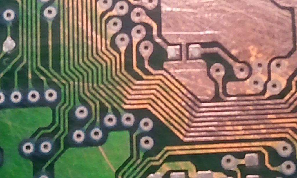

(#) tikitiki hozzászólása Feb 8, 2012 /
Kommentár nélkül Lötstop kampec .Nem kívánok magyarázkodni minden látszik , és ez sem trükk felvétel.

(#) emmzolee válasza (Felhasználó 15355) hozzászólására (») Feb 8, 2012 /
Az ok, de ez egy gyárilag a sütőbe való ventilátor.
Valahogy így néz ki. Kép alul.
Nem tudom milyen az a csapágy amit mondtál. Szerintem nem lehet ezt a gyárit kicserélni.
Mindegy is. Majd szétszedem, és meglátom.
(#) gulasoft válasza tikitiki hozzászólására (») Feb 8, 2012 /
Az én festékes lötstoppomat csak és kizárólag mechanikailag lehetett levakarni. Ez valami gyenge helyettesítő lehetett. Örülj neki.
(#) emmzolee válasza gulasoft hozzászólására (») Feb 8, 2012 /
Azt nem értem, hogy miért szedném le úgy egy nyákról a festéket, ahogy a videón volt??? Ennek semmi értelme. Ha valahol megrepedt, vagy valami, akkor ott lokálisan le kell kaparni, és ennyi.
(#) tikitiki válasza gulasoft hozzászólására (») Feb 8, 2012 /

(#) bcsoft válasza emmzolee hozzászólására (») Feb 8, 2012 1 /
A képből ítélve a venti csapágyas és nem perselyes. Ez jó.
Nézd meg a csapágy méretet. Vegyél ugyan olyan méretet, de C3 Z2 jelöléssel. Az bírni fogja kb 320 fokig.
