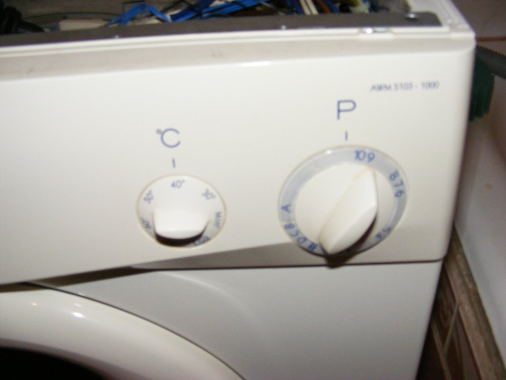

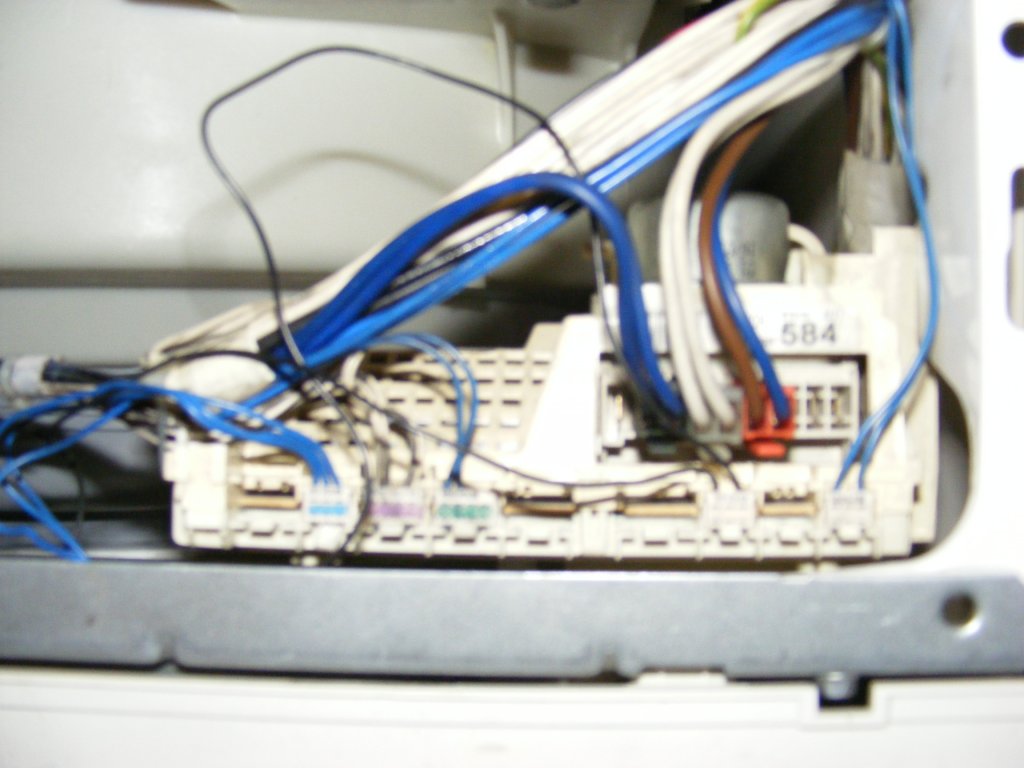

Helló
lenne egy olyan problémám,hogy van egy whirlpool 5103-1000 mosógépen és nem fűt,a hőfokszabályzó jó de egyszerűen nem megy áram a fűtőszálra
Ha valaki tudna segíteni azt megköszönném
(#) lukovicsek válasza Bobika79 hozzászólására (») Feb 9, 2012 /
Milyen hő szabályzó van benne a régi csöves fajta vagy vezetékes? hogy nézted meg hogy jó e?
Laci!
(#) Bobika79 hozzászólása Feb 9, 2012 /
szétszedtem,vezetékes
Lehet rossz az ntc de az ritka, a program kapcsolóban van a kontaktus ami a fűtést kapcsolja rá, amugy végig megy a programm vagy leálí, milyen panel van benne? fénykép kellene.
Laci!
(#) Bobika79 válasza lukovicsek hozzászólására (») Feb 9, 2012 /
szia
úgy kezdődött,hogy mikor elindítottam a gépet midig leverte az áramot ,aztán pár próbálkozás után már nem ,és azóta mos csak nem ad áramot a fűtőszálra.úgy tűnt fel hogyha 50 fokra van állítva akkor sokáig mos ,de ha minimumra akkor kb másfél óra
mindjárt teszek fel képet
itt lennének a képek
Ezek általában leálnak ha nem megy a fütés, vagy van mégegy eset amikor azt érzi, hogy fel van fütve és egyszerüen tovább lép, viszont azt nem értem, hogy mért van külömbség a mosás időtartalom között ha egyszer nem is melegiti a vizet, mert ha jól értettem akkor ezt irtad, Biztos hogy nem melegiti a vizet? vagy , hogy figyelted meg?

(#) Bobika79 válasza lukovicsek hozzászólására (») Feb 10, 2012 /
Szia megmértem műszerrel és nem megy neki fesz
(#) lukovicsek válasza Bobika79 hozzászólására (») Feb 10, 2012 /
Szia.
Az a baj, hogy ez nem ilyen egyszerü mert nem egész mosás alatt megy rá fesz hanem csak a program bizonyos részeinél, ha minden normális akkor egy olyan 15-perc mulva már füteni kell neki na akkor kell mérni.
Laci!
(#) lukovicsek válasza lukovicsek hozzászólására (») Feb 10, 2012 /
De egyszerübb bemérni a fütőszálat és ha jó akkor természetesen nem kap áramot akkor viszont a pr.kapcsolóba kell keresni a bibit de azt szétszedni és összerakni hát az egy müvészet
