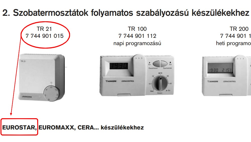

(#) briki válasza VIM hozzászólására (») Feb 10, 2012 /
Ha jól láttam a TR12-t is ajánlottad a kazánhoz termosztátnak? Az is "csak" 2 pont szabályzású, olyan mint ami neki volt eredetileg is feltéve- és hazavágta a panelt.
(#) waterbear válasza toro hozzászólására (») Feb 10, 2012 /
Ezen én is csodálkozom nagyon, a "szoba" termosztátok általában egy nyitó vagy bontó érintkezőt használnak a kazánok vezérléséhez, így a "nem hozzávaló" szerintem csak amolyan ködös "hozzáértő" beszólás, hogy vegyél egy másikat, esetleg tőle.... a TR12 és a TR 21 is relés, így ha rákötsz egy elemet, meg egy ledet sorba, a megfelelő hőfoknál kapcsolnia kell, ha ez megvan, akkor meg nem hibás és nem kell venned másikat, egy új is csak a relét kattogtatná.... jóval drágábban.
(#) Mate78 válasza isti03 hozzászólására (») Feb 10, 2012 /
Az érdekes, hogy kommunikációs hibát jelez, közben meg használható a kezelőpanel.A kezelőpanelen is rendben vannak a tápfeszültségek?
Meg kellene próbálni a gyártónál vagy forgalmazónál érdeklődni, mi okozhatja.
(#) isti03 válasza Mate78 hozzászólására (») Feb 10, 2012 /
A kezelőpanelre megy +15V a testhez képest és ennyi. Van egy 7805 ami a pic nek és a háttérvilágításnak csinál 5 voltot ez is rendben van. 15 éves ez a kazán, és úgy tudom hogy a gyártó már megszünt. Elküldtem Pécsre egy szervízbe a vezérlőt, de gyorsan vissza is küldték azzal az üzenettel hogy vegyek a kazánba egy új vezérlőt. Egy új pellet kazán vezérlő nem olcsó, nincs most pénzem rá, és nem is nagyon tervezem hogy ennyi pénzt szánnék a kazánra. Arra gondoltam (mivel van a vezérlőn RS485 port) hogy valaki, aki jártas a pic programozásban megnézhetné nekem. Én nem értek a programozáshoz. Van itt valaki aki bevállalná ezt?
(#) briki válasza waterbear hozzászólására (») Feb 10, 2012 /
Szia! Amiről írsz, és a mezei termosztátok közé tartozik, az a hagyományos két pont szabályzású, zárva, vagy nyitva az érintkező. Ezek akár milyen feszültséget kapcsolhatnak ki-be- ilyen a TR 12. A modernebb kazánoknál három pont szabályzású termosztátokat alkalmaznak- lángmoduláció miatt többek közt- ami nem ki- be kapcsol, hanem 0-10 V közt szabályoz- enged vissza áramot a kazán felé. Ilyen esetben folyamatos szabályzás van, teljesítményt csökkent a kazán, de üzemel- pl TR 21. Ilyen a generátorok feszültség szabályzója is, ami a már megtermelt feszültség függvényében változtatja a gerjesztő áramot. Esetleg más termosztátok BUS-on keresztül információkat közöl a kazánnal, így szabályozva azt. Ezért nem lehet a három pontos termosztát helyett bekötni a két pontosat. Szokott a három pontos kazánoknál is lenni ha jól tudom- nem mindegyiknél- a panelon egy átkötés reteszként, a helyett viszont beköthető a két pontos termosztát- ha ezzel szabályozza a kazán fűtését, és nem akadályozza a HMV készítést.
(#) waterbear válasza briki hozzászólására (») Feb 10, 2012 /
Igazad van ebben, de ha visszaolvasod egy Computherm Q7 vezérelte eddig, így ha az egyszerű ledes teszttel vagy műszerrel mérve működik, kapcsol, kár lenne másikat venni helyette, csak mert a szerelő azt mondta.
A katalógus alapján az Eurostarhoz szerintem a TR21 vagy a TR100-TR200 való, (TR12 NEM) de csaknem ugyanaz mindkettő, mint a Computherm Q7...
Amúgy meg hátha ez segítség a Junkerseseknek Termosztát katalógus
Szia! Köszi a PDF-et.
Pont ez a baj! A ki-be kapcsolós termosztát csak Euroline kazánhoz való- ilyen a TR12, és a Computherm- ezért kár cserélgetni ezeket. A Star-hoz három pontos szabályzó való, ilyen a TR21- neki pedig ilyen kazánja van. Keress rá a PDF-ben 9,11 oldal. Pont ezért írtam, hogy ha a Computherm helyett TR12-t ajánl, annak semmi értelme, mert mind a kettő ugyan olyan két pont szabályzós. Így, ha az elsővel nem működött jól, a másikkal sem fog.
Pont a TR 12 való az eurolinehoz- írva is van a 11. oldalon, mert az két pontos. TR 21, TR 100, stb három pontos szabályzású- működését írtam, visszacsatolásos elven működik- ezért ahogy te is írod, ez való az eurostar-hoz- de ez nem két pontos ki-be kapcsoló termosztát
Briki.... valamit nagyon keversz..... Nézd meg a képeket!
Mit keverek? TR 12 két pont szabályzású- ugyan ilyen a computherm- ez csak az euroline-hoz való, STAR-hoz nem jó.
TR21- eurostar-hoz való. Ez NEM KI-BE kapcsol! PDF 11. oldal:"folyamatos teljesítmény szabályzású fali kazánokhoz"
Ez három pontos szabályzó, ha leveszed a fedelét, ott a hőfokskála tekerője egy potmétert forgat, elektronikával ellátva, és nem egy BI-metal kapcsolót!
Akkor csak annyit kérek, másold már be légyszíves azt a sort is, ahol én azt írtam, hogy TR12 a Junkers Eurostarhoz való.... ha nem találsz ilyet, akkor a kérdésem az, hogy mivel is vitatkozol?

(#) kobizee hozzászólása Feb 10, 2012 /
Látom a junkerses esetem jó kis vitafórumot indított el.
A TR12 nem jó a Star-hoz, a TR 21 igen. Aztán jó még a TR100, TR200 és az FR110. A lényeg, hogy ne 2 pont szabályozású legyen, mert kinyírhatja a panelt, de minimum annyi a következménye, hogy nem lesz takarékosabb a kazán, mert nincs lángmoduláció. Van egy olyan megérzésem, hogy a már eltelt 6,5 év alatt kifizettem még egy + panel árát is a Tigáznak. Ez kb. olyan, mintha van egy Porschéja az embernek, de úgy vezeti, mint egy Trabantot, mert hát senki sem mondta neki, hogy az egy Porsche.
