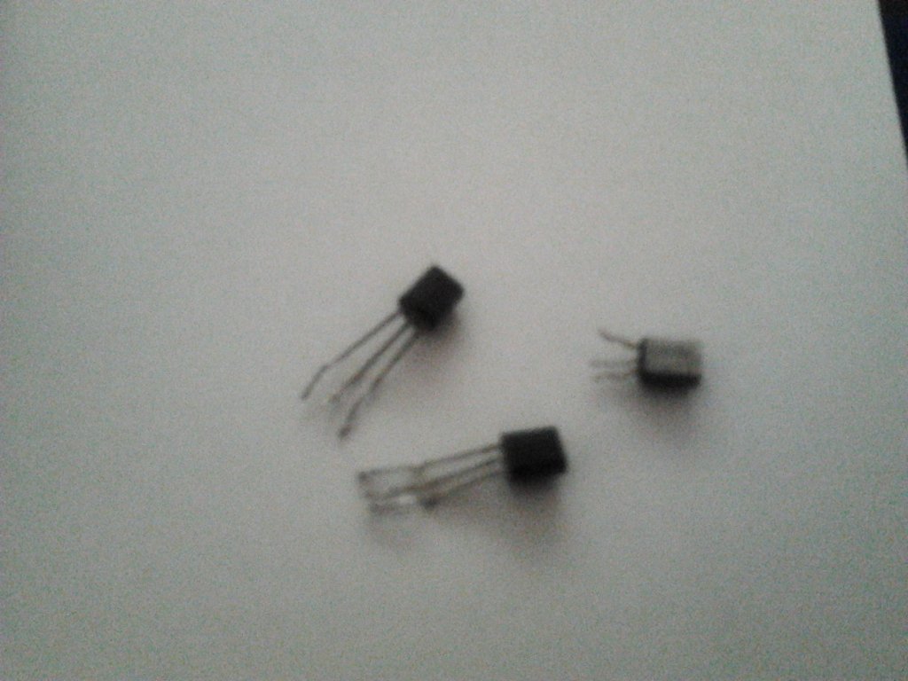

Helló Mesterek!Meg tudja valaki mondani,hogy tudok rá keresni tranzisztorokra,hogy hol lehet kapni?próbálkoztam a rajtuk látható betűk számok beírásával a google be meg a HQ-n rá kerestem de nem nagyon találtam semmi konkrétat!esetleg azt leírnátok hogy lehet kimérni őket?Ezekről lenne szó!Előre is kössz!
(#) BarnaPili válasza Tomsa hozzászólására (») Feb 12, 2012 / 1
Olvasnivaló,meg még egy : Olvasnivaló2
