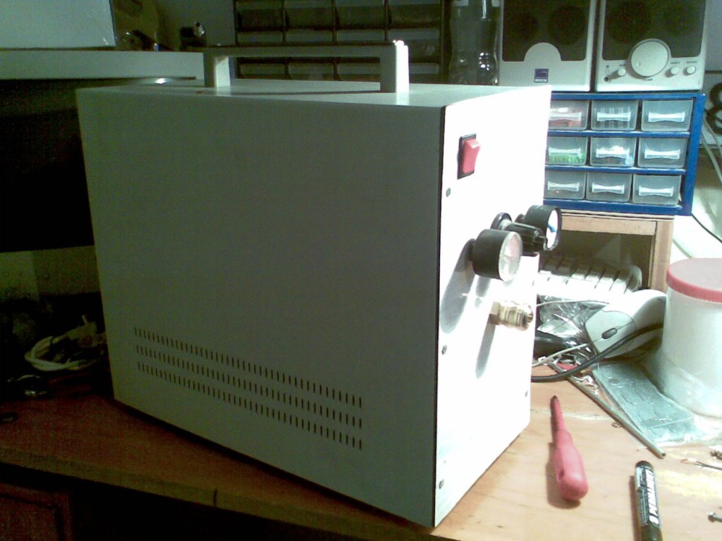

A képeken látható kis kompresszort építettem a téli hideg délutánokon, és estéken. A fő darabjai egy régi NDK fagyasztószekrény motorja, egy régi poroltó palackja, egy tönkrement házi vízmű nyomáskapcsolója, és egy régi ATX-es számítógépház. Aztán persze csövek, csatlakozók, visszacsapószelep, kapcsoló, villanyvezeték, csomásmérő órák.
Ha esetleg érdekel valakit bővebben, mesélek róla szívesen.
Üdv:G
(#) BarnaPili válasza kisjuhasz1 hozzászólására (») Feb 14, 2012 /
Nagyon kompakt lett.Mennyi a max nyomás?Mennyi idő alatt termeli teli a tartályt a kompi?
István
(#) kisjuhasz1 válasza BarnaPili hozzászólására (») Feb 14, 2012 /
Most 6 barra van beállítva, ott kapcsol ki, és 3 fölött vissza. sajnos elég lassú, teljesen üresről kerek 2 perc alatt nyomja fel, visszakapcsolástól kb 1 perc, mire ismét kikapcsol. Tudna nagyobb nyomást is, talán 18 bar ig van hitelesítve a kompresszor, de ahhoz már nyomáskapcsolót is kellene cserélni, mert az már egy más nyomástartomány. Az enyém házi vízműhöz való, és ezt már nem nagyon lehet tovább állítani.
G
Teszel még rá egy nyomásszabályzót a kimenetre,ami fix nyomást enged ki,és lehet is airbrusholni
(#) Doncso válasza kisjuhasz1 hozzászólására (») Feb 14, 2012 /
Nagyo jó! Nekem ilyesmi van az airbrush pisztolyomhoz, hűtőkompi, házi vízmű kapcsoló, a tartály nekem egy gardena kerti permetező tartája, van rajta nyomásmérő óra, és egy vízmentesítővel egybeépített nyomás szabályzó is, nagy előnye, hogy meghagytam a "pumpálóját" így áram nélkül is lehet nyomást csinálni, igaz problémás, de ha más nincs alapon lehet lefotózom és én is megmutatom, a PC doboz nagy ötlet, és esztétikus is.
Már van rajta nyomásszabályzó, az előlapon középütt, és a bal oldali óra a beállított nyomást mutatja, a jobb oldali pedig a tartálynyomást. Szépen működik, és konstans nyomást ad, ha beállítom. Egyébként az airbrash is a tervekben szerepel, azért is került rá a nyomásszabályzó. Lecsapató viszont még nincsen rajta, azt még majd pótolnom kell.
(#) kisjuhasz1 válasza Doncso hozzászólására (») Feb 14, 2012 /
A PC dobozt egy youtube-os videón láttam, onnan az ötlet...
Szívesen látnék pár képet a te kompresszorodról is.
Eredetileg egyébként normál kerekes húzogatható kialakításon gondolkodtam, de ahoz nagyobb tartály kellett volna, hogy minden elférjen rajta, így viszont sokkal kompaktabb, és jobban beleillik egy kicsi egyasztalos barkácsműhely képébe.

A nagy tartályt ne bánd, hogy nincs, én első körbe egy nagyobb tartállyal próbálkoztam, mégpedig a házi vízmű tartályával, na, az egy örökkévalóság volt mire felfújta, és eléggé fel is melegedett már egy elfújástól a kompresszor, látszik, hogy nem erre tervezték, viszont a permetező tartállyal folyamatosan lehet használni, tehát szerintem jobban szereti a szakaszos üzemet a kompreszor.
Délután lekattintom a szerkezetet.
Szerintem jobb így kompaktul, úgyis kis teljesítményű kompresszorok ezek, szerintem kár lett volna nagyra csinálni, ez így szerintem bareszebb, és ahogy mondod sokkal jobban beillik a kis barkács műhelybe.
