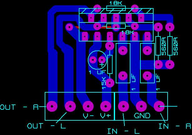

Sziasztok megépitettem a tda7265-ből egy erősitőt jó meg minden csak az a baj hogyha tiszta hangra huzom akkor elhalgat megszólal elhalgat megszólal egyépként három negyed hangon is jó csak fullon nem szerintetek mit rontottam el

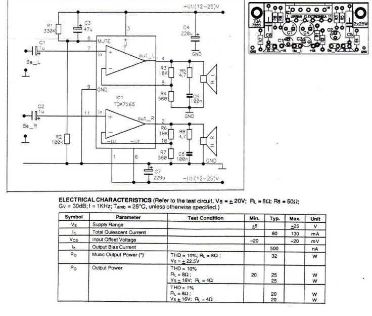

Szia! A nyáktervedre azért nem kaptál választ, mert nem csatoltál hozzá rajzot. A kérdés, hogyan akarod az 5-ös "mute" lábat vezérelni. A működéshez ott a pozitív táptól 6V-tal kisebb feszültség kell. A mute láb bemenő árama ezek szerint létre hoz valamennyi feszültségesést a 15k ellenálláson keresztül, viszont a terhelés hatására létrejövő tápesésnél ez már nem elegendő. Az 5-ös láb és a test közé 22k ellenállást tennék. (A TDA7265-nek úgy tudom van saját témája.)

Rendben, az R1, R2-ből hogyan lett 1x15k?
(#) lali22 hozzászólása Ápr 14, 2012 /
hogy-hogy 15k csak a rajzot nézd
(#) reloop válasza lali22 hozzászólására (») Ápr 14, 2012 /
Lehet, hogy elnéztem valamit, ezzel vetettem össze.

Szerintem a rajzon a 3-5 lábak között 330k ellenállás van, míg a nyákra 15k-t terveztél. A 100k értékű R2 ellenállást pedig nem találom.

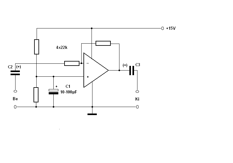

Építgetem az erősítőm a végén járok már csak akadt egy kis problémám...
Az erősítőm hídba köthetősre terveztem de a fázis fordítási résznél most megakadtam.
Az a problémám hogy az NE5532-es műveleti erősítővel hogyan tudom az megcsinálni hogy ne kelljen táplálásnak kettős táp.
A műveleti erősítővel nem akarok erősíteni csak fázist fordítani...
A rendelkezésre álló tápfeszültség +15V.
Tudna valaki segíteni?
Előre is köszönöm!
(#) Beringer 600 válasza tamitsrob hozzászólására (») Ápr 15, 2012 /
Szia! Mijen erősitőről van szó? kaphatnék képet róla? A hidba kötéshez nem feltétlen muszáj fázis forditó adaptert késziteni,_meglehet oldani anélkül is._Segitek ha kell,_Üdv?_Zsolt.
(#) compaqamplifier válasza tamitsrob hozzászólására (») Ápr 15, 2012 /
+ bemenetére teszel kettő 10k-t egyiket a föld felé kötöd a másikat a tápra, kondival meg csatolod de nem tudjuk így hogy miről is van szó...
