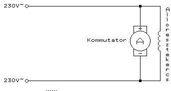

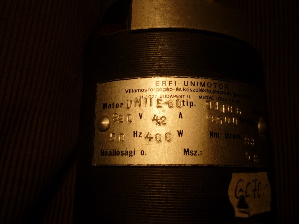

Szétnéztem ma a motorjaim között, és találtam kettő univerzális motort. Az elsőt bekötöttem, be is indult, szépen ment, de amikor kikapcsoltam, füst szállt ki belőle. Nem tudom egyáltalán volt-e már használva, de amióta hozzám került a szekrényben porosodott (ezért is gondoltam megnézem működik-e egyáltalán). Én az alábbi kapcsolási rajz szerint kötöttem be, és simán 230-ra. Nem tudom mi lehetett a gondja, de nem ment sokáig csak kb tíz másodpercig, és a füst sem volt annyira büdös. Lehet csak a por égett ki?
(#) Tomi111 válasza adrian25 hozzászólására (») Feb 13, 2012 /
Sorba kell kötni a forgórészt az állórésszel, nem párhuzamosan! Úgy menni fog, ha még nem sérült meg.

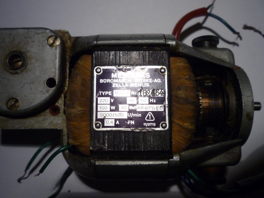

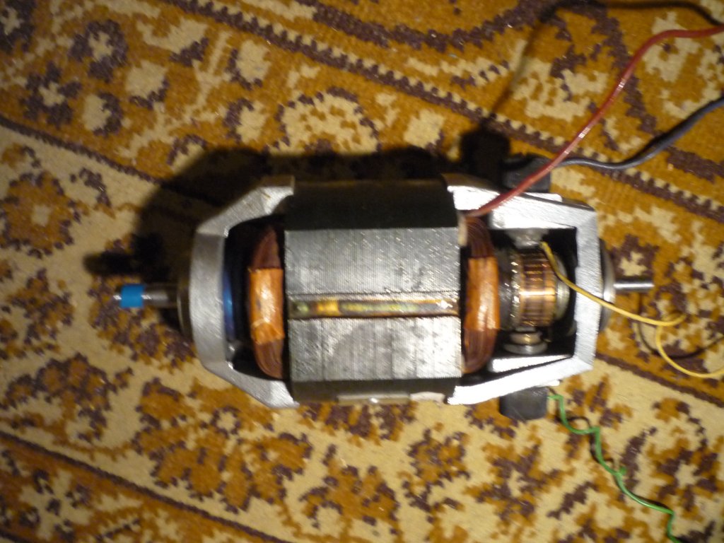

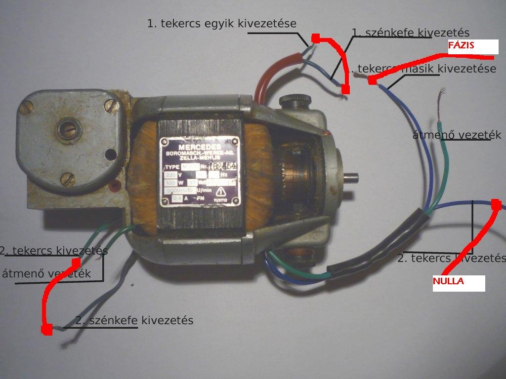

(#) adrian25 hozzászólása Feb 13, 2012 /
Itt a másik motor is. Hát ezen több a külső vezeték mint a belső. Az átmenő vezeték (lsd. kép) nics sehova bekötve csak keresztül van húzva a házon. Ennél a motornál össze kéne kötnöm sorosan a két tekercset, majd ezután bekötni ugye? Csak honnan tudom melyik kettőt kössem össze? Vagy mindegy csak két tekercsvég legyen?
(#) Tomi111 válasza adrian25 hozzászólására (») Feb 13, 2012 / 1
Az első motort a csatolt kép szerint. A forgórész ill az állórész két kivezetése mindegy, hogyan kötöd. Egyiket felcserélve megfordul a forgásirány.
A másik motornál mi az az átmenő vezeték??
(#) adrian25 válasza Tomi111 hozzászólására (») Feb 13, 2012 /
Köszönöm szépen!
Az átmenő vezeték csak keresztül van húzva a házon, de nincs egyik vége se bekötve. Ha akarnám szabadon ki is húzhatnám. Gondolom régi helyén azért volt szükség rá, hogy a kivezetések könnyen elérhetők legyenek.
Próbáld meg a csatolt kép szerint. Az átmenő vezetékre ne köss semmit.
