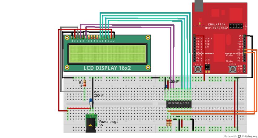

Összeállítottam egy alfanumerikus Lcd vezérlő programot. Hála ICserny kitartásának, sikerült a vezérlőprogramot I2C-n, MCP23008 segítségével megírni. (A ChipCad-nál beszerezhető, kb 250Ft) A teljes anyagot megosztom veletek, hátha valakinek szüksége lesz rá. Megpróbáltam, "normálisan" kommentezni, hátha valaki át akarja írni. Az ékezetes betüket ICserny cikkéből másoltam. Ha valaki hibát találna benne, szóljon, bár nálam tökéletesen működik.

Még lemaradtak a Fritzing-hez a fájlok. Az mcp23008.fzp-t Én csináltam, és mivel az első alkatrész amit csináltam, nemtudom, hogy mi kell az *.fzp-n kívül. Ha nem menne felrakom az összes svg fájlt hozzá.
