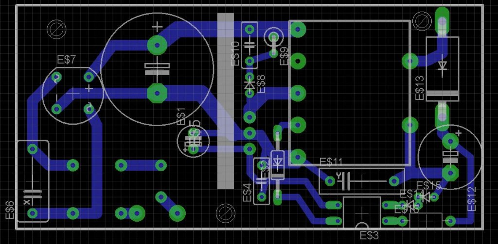

Egyszerű 12V/20W flyback dugasz TOP223Y IC-vel. A vasmag egy 12V/1A-es, 66kHz-en ketyegő dugasztápból bontott példány, sk újratekerve. Határeset, ugyanis eléggé ki van hajtva szegény vas (Al=160, Ae=25mm2, PC40), még a TOP 100kHz-én is, jelentős melegedése van, több menet azonban nem fért rá. Így a picit szellőző dugasztáp dobozban kb minden egyformán meleg, de órákig stabilan üzemképes, élettartama (a kondikat is fűti a többi melegedő cucc) meg a hatásfoka cserébe valószínűleg nem a legjobb. Végülis csak az első saját magam méretezett flyback, működik, a második példány alaposabb méretezést, és nagyobb vasat kap. Ez a korlátozott járomkeresztmetszet és az adott légrésmagasság (egyben Al) bár CCM-ben, de közel a boundary módhoz, nagy áram-hullámossággal működik.

Hát ez jó lett! A rajza, esetleg panelterve és tekercsadatai publikusak? Ha igen engem érdekelne!
(#) Zupp87 válasza JZoli hozzászólására (») Máj 13, 2012 /
Persze hogy publikusak. A rajz a TOP223Y gyári alapkapcsolása, 10V-os zener diódával, plusz vele még sorban egy 1N4148, így ad ki névleges terhelésen 12V-ot, még megfelelő stabilitás mellett. A primer puffer 82uF, a szekunder puffer egy OST gyártmányú 105°C-os 2200u/16V, a szekunder dióda egy SR560 tipusú 5A-es shottky. A trafó adatai:
- vasmag: PC40 anyagú, 25mm2-es légréses mag dugasztápból bontva Al=160.
- primer: 120 menet, 2x0,2mm-es zománchuzalból, 6 rétegben, 3 réteg belül, 3 réteg kivül, közrefogva a szekundert
- szekunder: 7 menet, 12x0,2mm-es zománchuzal, összesodorva
- segédtáp: 8 menet, 1x0,2mm, legkívülre tekerve.
- az azonos tekercshez tartozó egyes rétegek egy réteg öntapadós mylar szalaggal elszigetelve, primer és szekunder között pedig 4 réteg (a mylar szalagért köszönet Illés Lacinak)
- primer oldali szórási induktivitás 60uH, mágnesező 2,4mH
Snubber: 10nF+68k+velük sorban FR157

A nyákterv meg lemaradt. Íme. Bár nem egy nagybonyolultságú valami. Szerintem aki kicsit is konyít a témához, semmi perc alatt megtervezi.
(#) JZoli válasza Zupp87 hozzászólására (») Máj 13, 2012 /
Igazad van ebben a tervezésben, de mintha írna valamit az adatlap az IC beforrasztásáról, meg a C5-ös kondi elhelyezéséről.Ezzel kapcsolatban nem volt vele problémád?
Valóban, kicsit hosszabbra hagytam a lábait (ahonnan kiszedtem, ott is így volt), valamint bár törekedtem a csillag topológiára, pici difi maradt, viszont nincs vele semmi gubanc, tökéletesen működik.
Ácsi!! El van rontva!!!!!! A 100n kondi az optó elé kell, én meg párhuzamosítottam a 47u elkóval! Így is működik végülis De kijavítom a hibát.
(#) Zupp87 válasza Zupp87 hozzászólására (») Máj 13, 2012 /
[OFF]Gondoltam nem csinálok neki schematic-ot, nem valami bonyolult kapcsolás.. hát sikerült elnéznem Bár végülis nagy gondot nem okozott az IC-nek.
Egyébként ha valaki ilyesmin gondolkodik, szerintem jobb megoldás lehet a Fairchild KA5M0365 típusú IC-je. Kb. harmadakkora az RDS_ON-ja, és a Lomex-nél 310Ft+ÁFA, és hasonlóan egyszerű kapcsolás. Annyi, hogy 67kHz-en megy, nem 100-on.

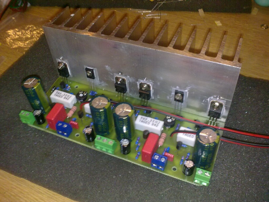

(#) Bojtossapka hozzászólása Máj 14, 2012 /
4 év kihagyás után újra elkezdtem elektronikával foglalkozni. íme a hétvége termése, a Canopus nagytestvére:
