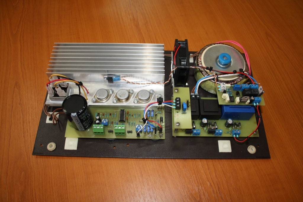

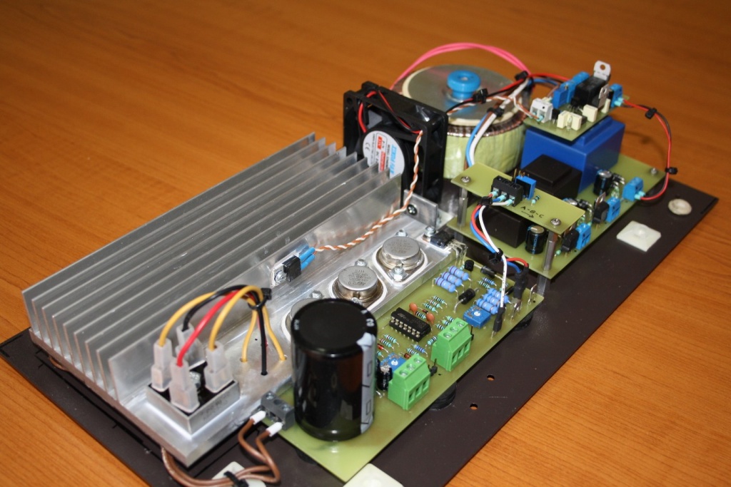

Lassan finisbe érek a labortáppal. (2.7.1) Mondanom sem kell, ez is első rugásra, problémamentesen indult. Az I ki max trimmere 10K. Így a határértékek 30V/3,5A alakulnak. Már csak a dobozba kell beletenni és a hiányzó kábeleket bekötni. A dobozba már kevésbé tudtam volna így lefotózni, mert olyan a doboz kialakítása. Arról, illetve a teljesen kész tápról majd külső képet csinálok.

(#) Alkotó válasza Zoli_bácsi hozzászólására (») Okt 7, 2012 /
Példaértékű. Gratulálok! Ez a verzió még nem tartalmazta a mérést, azt hogyan oldod meg?

(#) Zoli_bácsi válasza Alkotó hozzászólására (») Okt 7, 2012 /
Uraim, köszönöm szépen a szavakat. Ezt nem kapkodtam el, kellő alázattal és odafigyeléssel próbáltam építeni. Úgy gondolom, hogy a pontos és igényes munka már félsiker.
zenetom: Én rendszerint fémfűrésszel, vagy karos lemezollóval vágom a nyákot. A vágás nyomait pedig 100-as csiszolóvászonnal távolítom el. (Asztalra rögzítem a csiszolóvásznat, majd azon élében húzom, tolom a nyákot.)

(#) eyess válasza Zoli_bácsi hozzászólására (») Okt 7, 2012 /
Tényleg tiszta , és átlátható .Egy picinyke észrevételem lenne a ventilátor az pont oda fog kerülni ahol most van , vagy majd a doboz hátuljára , és csak a fotózás miatt lett oda téve ?
Mert vagy a borda felől fogja a meleg levegő melegíteni a hálózati trafót , vagy fordítva.
(#) Zoli_bácsi válasza eyess hozzászólására (») Okt 7, 2012 /
A ventilátor az ott marad, ahol most is látható a fotón. A trafó felől fújja le a hőt a bordáról. A dobozon máshol nincs ventilátor. Ez lehet hibás tervezés, igazad lehet. Bár eddig -az előző tápom is ilyen - nem volt gond. Ez a mostani trafó még nagyobb teljesítményű, mint kellene. (7A-es) Majd a gyakorlat megmutatja, hogy kell e furatolni a doboz oldalát, hogy távozzék a meleg levegő, amit a ventilátor lefúj a bordáról.
Értem nem láttam puffer kondikat , de ha épp szélirányba esik hamarabb kiszáradnak , talán még ennyi ami fontos lehet.Tetszik ez a lapos kivitel tervek közt van hasomló építése nekem is , ahogy majd időm engedi.

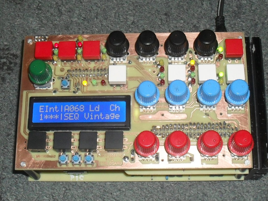

(#) lajos1969 hozzászólása Okt 7, 2012 /
Legújabb alkotásom.
A dobozolás még hátra van.

(#) lajos1969 válasza eyess hozzászólására (») Okt 7, 2012 /
Nem tudom mire gondoltál de ez egy ilyen szerkezet! Bővebben: Link

(#) eyess válasza lajos1969 hozzászólására (») Okt 7, 2012 /
Én egy négy csatornás Sequencernek néztem .De ez a Midibox névre hallgató készülék nem biztos , hogy valós név.Ugyanis tény , hogy midi állományokat dolgoz fel , de egy frekvencia változtató , és szabályozható kitöltésű hangképzést kapunk a kimeneten , és delay tól kezdve bár az egy kicsit necces volt .A midi az egy olyan dolog ami, most ha van egy midi billentyűzet az azokon beállított hangok , effektek , szólaltathatók meg persze ott is variálható formába.Az itt látott készüléken meg csak egy midi állomány variálhatóságára láttunk példát.De egyébként ötletes.
