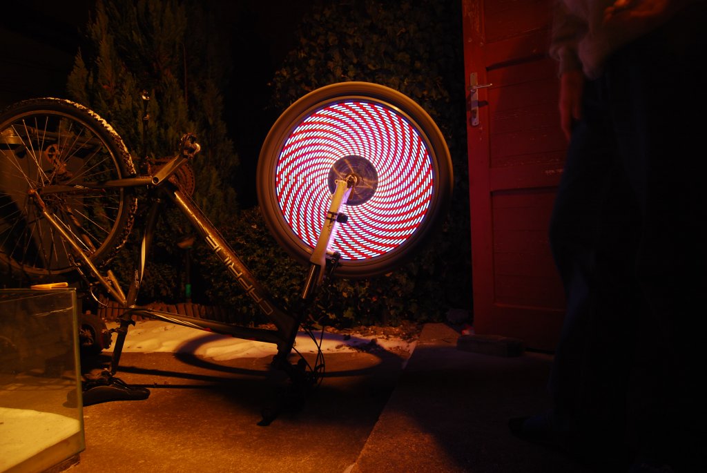

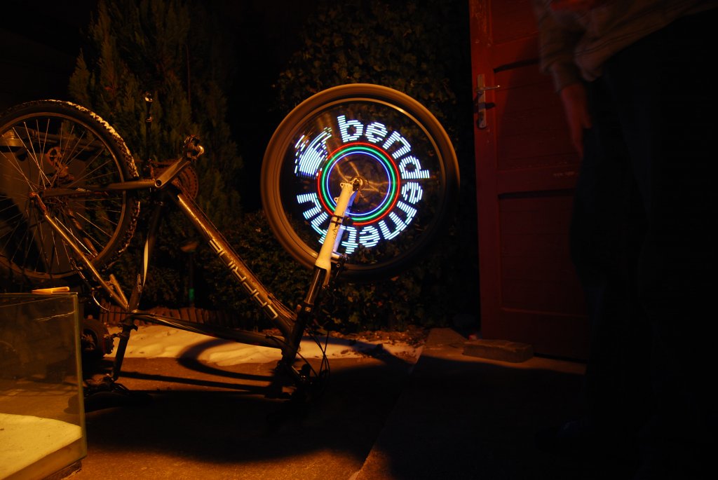

(#) Bender válasza Bender hozzászólására (») Feb 16, 2012 / 3
Kész a bootloader is: usb-rs323-n keresztül frissíthető a firmware és a szabad helyen bmp képeket vagy előre befordítot függvényeket lehet tárolni, amiket meghivogat a ketyere és a framebufferben rajzolnak.
Beállítható, a frissítés ideje is, pl csak egyszer, minden kerékfordulatnál vagy minden sornál.
Az időzítés is szinte tökéletes. Az előző kerékfordulat idejéből számítja ki a soridőt s ilyen időköznként rajzolja ki a framebuffer következő sorát. Lassuló keréknél nem lahet észrevenni, hogy a pixelek csúsznának.
A képek 8 mp záridővel készültek és nincs elmosódás.

(#) skero válasza Bender hozzászólására (») Feb 16, 2012 /
Nagyon ügyes munka! Gratulálok!
(#) klemo86 válasza Bender hozzászólására (») Feb 16, 2012 /
A színátmenetes egyszerűen gyönyörű!!!
