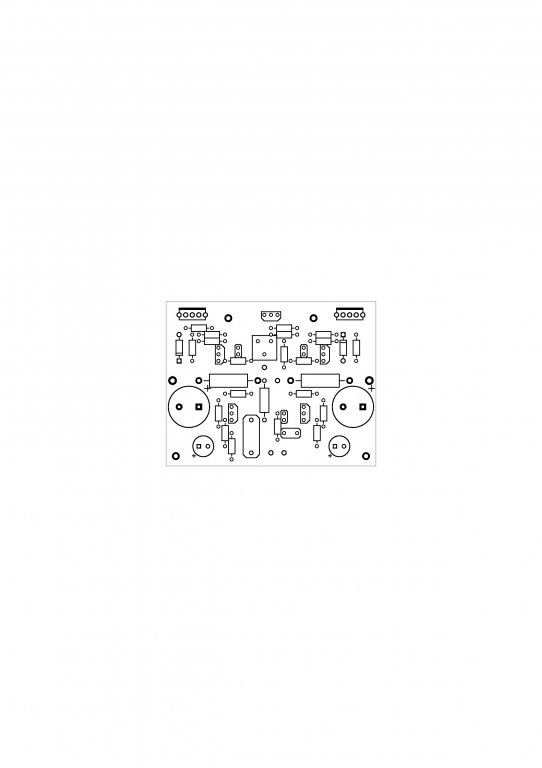

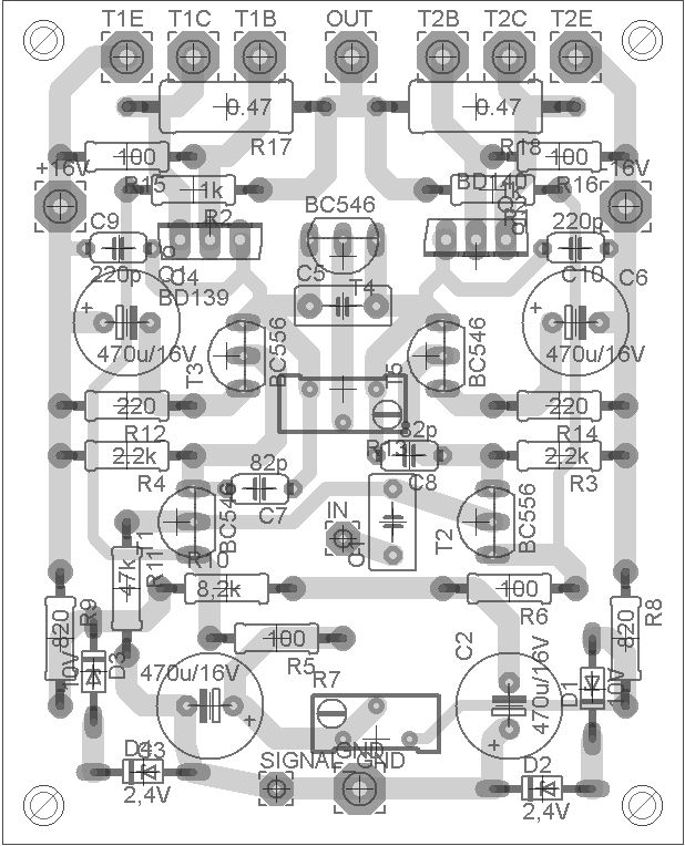

(#) skero válasza Bojtossapka hozzászólására (») Máj 14, 2012 /
Jól kicentizted a nyák méretét . Amúgy jó lett gratulálok !

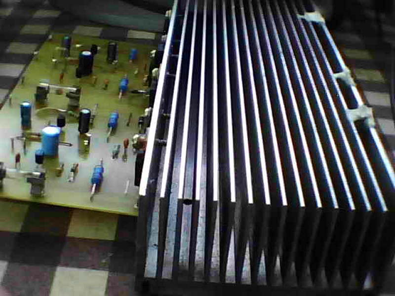

(#) Bojtossapka válasza skero hozzászólására (») Máj 14, 2012 /
Az volt a célom, h minnél közelebb legyenek az alkatrészek, kevesebb zajt szedjen össze a kütyü. A panel pont megfelelő lett volna, csak nem volt elég nagy maratóedényem ezért kellet lecsapni a sarkokat, a képeken nem látszik, de 1,5 centit ráhagytam a panelra, hogy tartsa a bordát, ne kelljen majd bíbelődni vele dobozoláskor. Következő művem egy átalakított AT-s táp lesz hozzá, nincs most idegzetem, se időm trafót tekergetni.

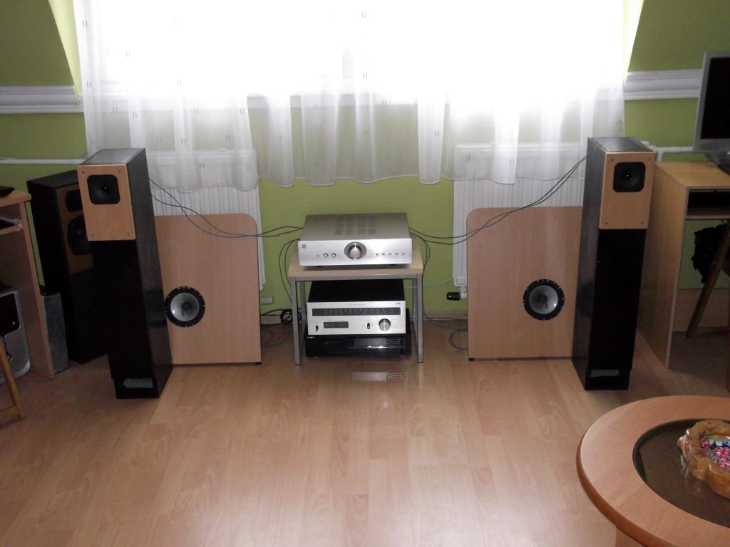

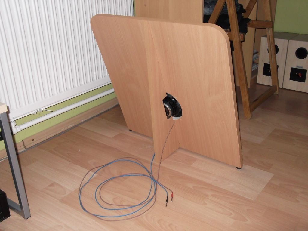

Építettem open baffle hangfalat és módosítottam a tqwt-t, 10cm-es thomson hangszóróhoz, jobb belső csillapítással, így nagyon mély basszusa van, igen szépen szól, első számú hangsugárzónak is alkalmas. Az open baffle pedig nagyon különleges jószág. Énekre és bármilyen valódi hangszeres zenére csodás, de a mai "zenékre" nem az igazi. Persze némi hangszín korrekcióval arra is jól szól, de az már nem olyan szép megoldás. Pioneer ts-g1711i van benne magaskónusz nélkül, 60*60cm. Hamarosan írok is egy cikket belőle mert magyarul nem láttam még a témában.
(#) szamóca válasza Mayan hozzászólására (») Máj 15, 2012 /
Nocsak! Egy valódi hangfal!
Egy JA66-ossal hajtod?
(#) Mayan válasza szamóca hozzászólására (») Máj 15, 2012 /
Most épp ez van bekötve, de néha váltogatom az erősítőimet... Ez a jungson amúgy elég jó referencia-erősítőnek, nagyon szép, finom hangú cucc.
Páran dicsérik is, az ár/minőség mutatója miatt.

(#) Frankye válasza Mayan hozzászólására (») Máj 15, 2012 /
Ez az "open baffle" miért jobb, mint a ládák? (Csak kíváncsiskodom, mert nem értek hozzá...)
(#) Mayan válasza Frankye hozzászólására (») Máj 15, 2012 /
Megírtam a cikket róla, olvasd át és tedd fel... ) amúgy azért jobb mert sokkal inkább megfelel az élő hangkeltésnek, mint a direktsugárzók, és ezért teljesen másképp is szól. Nyílt, kristálytiszta, vibráló és élő, légies és stresszmentes. Nekem nagyon bejön.
Értem, köszönöm. (A cikket átnézzük, ha rendben, kitesszük.)

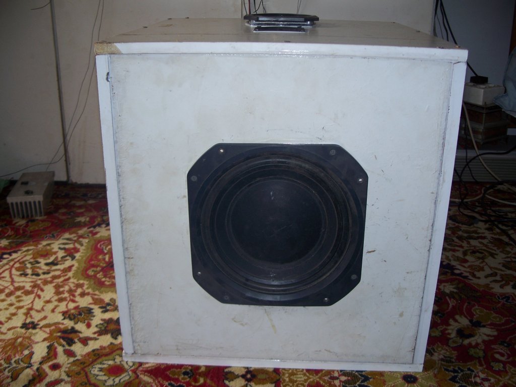

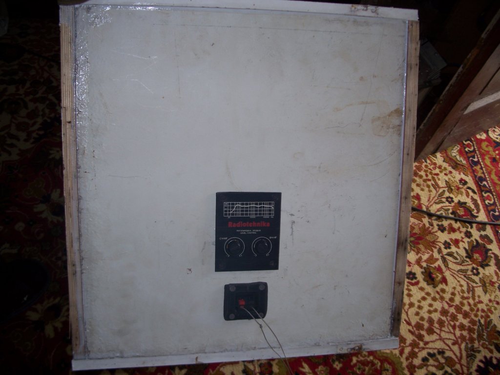

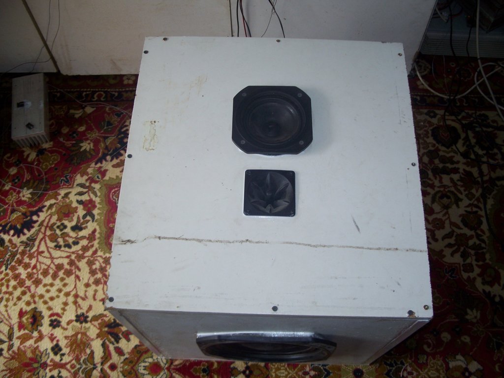

befejeztem a hangládám építését, a méretezést az anyag mennyisége "oldotta" meg. Nem lett egy szépség, de a szobába esti elalváshoz majdnem tökéletes.
3 utas hangváltó, a hangszórók egyenként 75W-osak ill. 8Ohm. A meghajtást egy STK-ból épített 2*50W-os erősítő végzi, az általam készített szimmetrikus tápegységgel.
(#) pepe091 válasza HA3GX hozzászólására (») Máj 15, 2012 /
Ha rászántál volna még kb 5-600 Ft-ot nagyon jól nézne ki. Lecsiszolhatnád a fát, és valami szép sötét lazúrral lekenhetnéd 2-3 rétegben. Sokkal jobban nézne ki és megérné szerintem.
(#) HA3GX válasza pepe091 hozzászólására (») Máj 15, 2012 /
Kedves Pepe,
Köszönöm az őszinte véleményedet, szándékomban áll lekenni valamilyen "föstékkel", ha a csiszolás ki is marad...
A hangszórókon lesz háló (sűrű lukú szúnyogháló), ha cipelésre kerülne a sor, nehogy belenyúljunk. Nem sziloplaszt-al hanem egy hasonló rugalmasságú csempefugázóval kentem ki az illesztéseket, a jobb tömítés végett. A hangja nagyon szép, a szomszéd is dicséri. Élőben azért nem néz ki ennyire csúnyának.

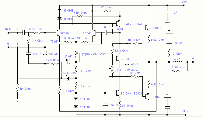

(#) Bojtossapka válasza Beringer 600 hozzászólására (») Máj 15, 2012 /
Köszönöm az elismerő szavakat. A kapcsolást ezen az oldalon találtam, valaki utánépítette, de nemnagyon írt róla semmi különöset, mivel nagyon hasonlít KD mester egyik erősítőjére ezért sokat gondolkoztam melyket építsem meg és emmellett döntöttem, hogy erről is legyen némi leírás a későbbiekben.
Más fórumon találtam róla némi infót: legalább 20 éves a kapcsolás, a tápfeszt +-56V-ig lehet emelni és a végtranyók, valamint a bázis és emitter ellenállások megduplázásával még szebb hangot lehet vele elérni.
Módosításaim az eredeti rajzhoz képest: a biztosítékokat és a rájuk kötött kondikat kihagytam, valamint a BF469-470-et BF420-421-el helyettesítettem, mert az előbbit már nem gyártják és a helyettesítője is ritka kincs BF471-472, elméletileg csak teljesítményben térnek el a tranyók, nem találtam róluk olyan doksit, ahol karakterisztika lenne feltüntetve. BD139-140-es maghajtókkal is meg lehet építeni, de én ragaszkodom a BF-hez, mert igaz, hogy nagyfrekis kapcsolótranyók, de hangtechnikában kiválóan megállják a helyüket. A BC414-416-et se könnyű beszerezni (LOMEX-be ne is keressétek) BC550-560 a helyettesítője, de az ElektroKonthába lehet kapni. Az emitter ellenállások 5W-osak, a kimeneti 10Ohm-os szűrő 2W-os Az eredeti alkatrészektől ne nagyon térjetek, hiszen azokat HF kapcsolásokba tervezték.
A nyákot én terveztem ingyenes ExpressPCB progival, és a lehető legtömörebb kialakításra törekedtem, 1 centit ráhagytam a nyákra, hogy tartsa a hűtőbordát, ami pont elégnek bizonyult. A végtranyóknál figyeltem arra, hogy később fejleszthető legyen, én az 50W-os verziót csináltam meg TO220-as BDW93-al, de ha később növelni akarom a teljesítményt TO218-as BDW83-hoz is jó lesz. 4 hiba van a rajzban:
1: a progiban nincs megfelelő méretű trimmer poti, csak kisebb, a középső láb fölött 2 lyukkal van a megfelelő furat.
2: a bemenő kondit 1 lyukkal kisebbre terveztem, szerencsére a WIMA kondiknak volt akkora lába, h visszahajlítva pont eléglegyen.
3: a föld csillagpontra nem figyeltem, de ez könnyen orvosolható némi átrajzolással.
4: a kondik polaritására nem figyeltem, csak a méret volt a lényeg
(#) Bojtossapka válasza Bojtossapka hozzászólására (») Máj 15, 2012 /
Valamiért nem tudtam több képet csatolni. Itt a beültetési oldal és KD mester tervezte kapcsolás, amit itt már közzétett.
